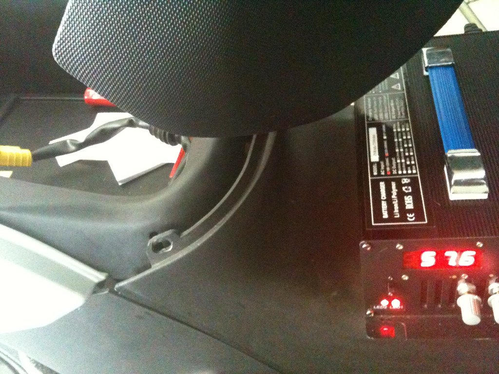

Ein Bild wird auch Alfred erfreuen. Mit dem richtigen Lader und der genauen Einstellung zum Ladeschluss klappt es auch mit den den greensavern.
Mit guten 8A geht die Aufladung auch recht flott. In guten 3h ist die Fahrstrecke von 30km wieder nachgeladen.
Es ist übrigens ein 60V Lader der mittels Poti auf 57,6V reduziert auch seinen Job bei dem 48V Roller macht.
