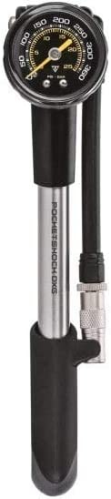

Hi!
Du brauchst eine solche Pumpe dafür! Lg Manfred

Re: Zu harte Stoßdämpfer beim Seat MO 125 / Silence S01
Danke euch beiden für die Tipps. Habe mir gestern eine Dämpferpumpe bestellt.
Das von @Pfriemler erwähnte Produkt A2499FX0D5VBJU habe ich leider nicht finden können.
Richtig so. Alles andere ist Murks.
... B08DVDKJ81. Falsches Kürzel kopiert, sorry, korrigiert.
Ich auch nichtGoto Dengo hat geschrieben: Di 16. Aug 2022, 08:25 Das von @Pfriemler erwähnte Produkt A2499FX0D5VBJU habe ich leider nicht finden können.
Die Pumpe war mir für die drei/vier Mal Benutzung bzw. als mögliche Not-Pumpe zu teuer. Deswegen wurde es die reduzierte zum halben Preis, dafür Faktor 25 mehr Bewertungen mit 4 Sternen oder höher. Bei so vielen fällt das Fälschen derer schwerer

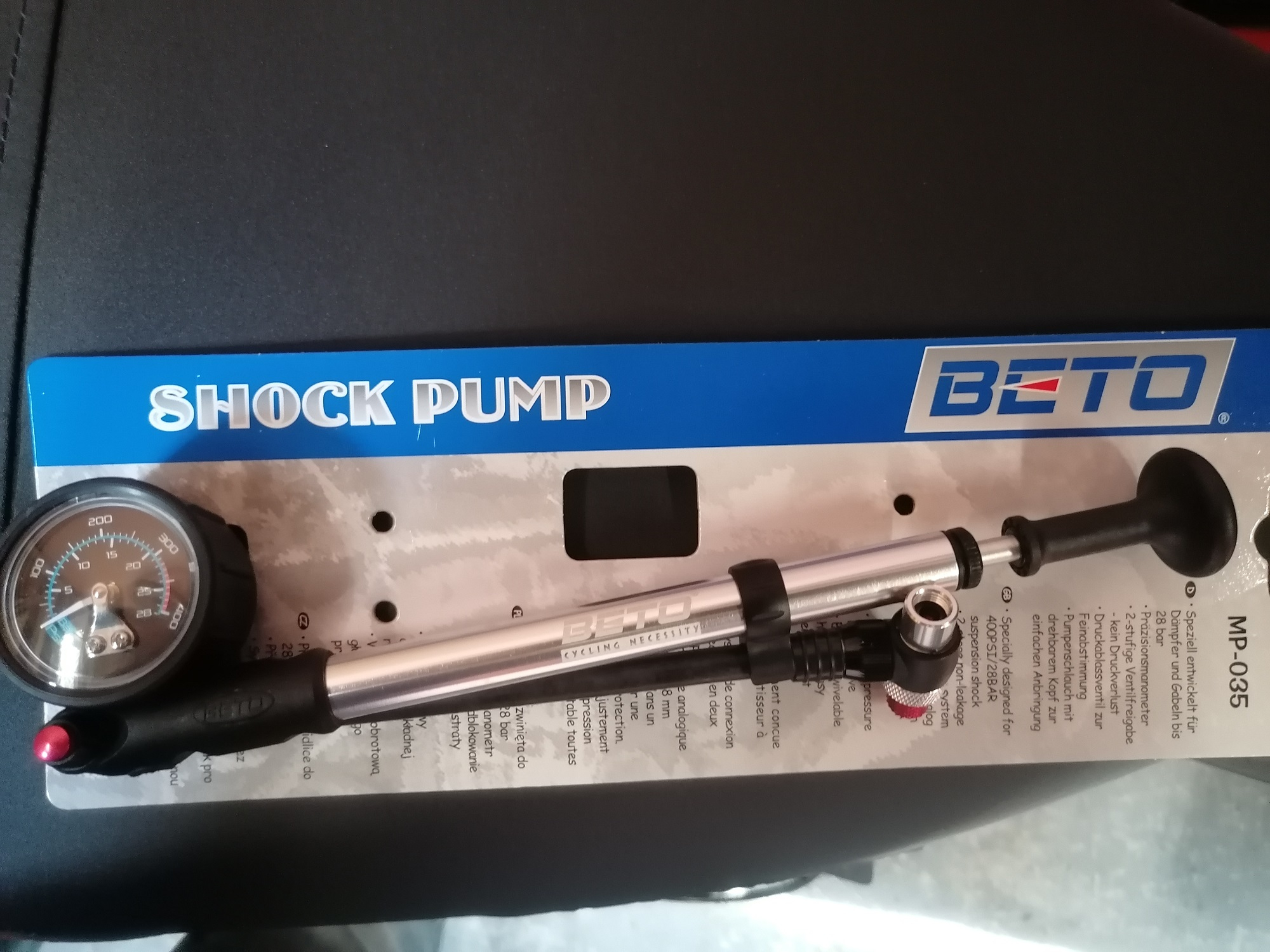

Gammelte bei mir seit Jahren im Schrank rum.Durch Zufall wieder gefunden.
Funktioniert super am hinteren Dämpfer.Roter Knopf am Manometer zum Ablassen/Korrigieren der Druckluft.
Ralph
Ralph
