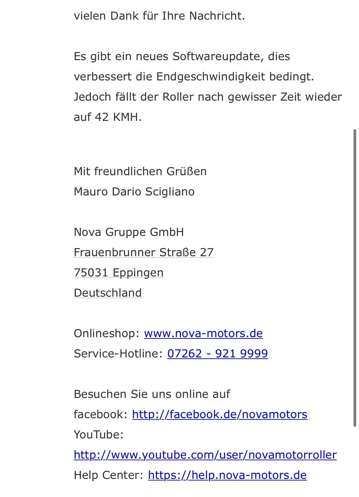

Hab eine Nachricht bekommen, bezüglich den neuen Update! Also hat sich doch null verändert so wie ich das verstehe! Bei mir beschleunigt der Roller jetzt auch auf die 45 km/h und sackt dann mit der Zeit wieder auf die 42kmh runter!
