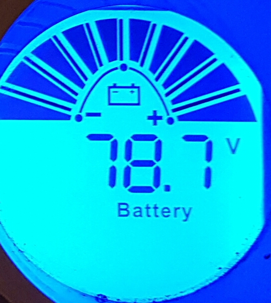

Nach ca 90minuten am ladegerät hat sicg die spannung nicht mal um 0.1v erhöht.
Kann die spannung ja am tacho ablesen, das muss ja die aktuelle spannung vom akku sein da sicht diese sofort ändert wenn ich gas gebe bzw das licht anmache!
Hoffe herr kilian sendet mir das ladegerät schnellnzu. Die anmeldung sollte diese tage durch gehen.

Okay, die 3,28V je Zelle sind noch kein worst case.
Kann man den Lader vielleicht starten wenn er vom BMS getrennt wird? Kabelverbindung silbernes Kästchen zum Lader.
Hat bei meinem thunder funktioniert. Er läuft jetzt problemlos ohne daisy chain und BMS. Es wurde Alles entfernt.

Du meinst den 3poligen weißen stecker? Nein dann passiert wieder nicht und auch das klicken im ladegerät hört man auch nicht mehr!
Aber danke für den tipp.

Nein. Wenn das Ladegerät am Stromentz hängt, die Sicherung gut ist, eine Batterie am Ausgang korrekt angeschlossen ist, kein BMS den Lader von der Batterie trennt, und der Lüfter NICHT angeht, dann lädt dieses Ladegerät auch nicht. Punkt. Es tut nicht. Das EMC 72-10 lädt grundsätzlich nur, wenn der Lüfter läuft.Peda.1986 hat geschrieben:Ok. Dann sollte das ladegerät funktionieren. Bloß der lüfter läuft nicht weg.
MS (auch mit dem normalen Media Player) macht Full-HD mp4-videos grundsätzlich quadratisch, deshalb ist Movie Maker leider ungeeignet für meine Zwecke. Das habe ich natürlich als erstes probiert...Ps. Videoschnitt geht easy und super mit: Microsoft movie maker (kostenlos und in 5minuten hat man die meisten funktionen erlernt!!)
Und lasse ja den Hauptscheinwerfern ihre Halogenbirnen, es gibt kaum einen Chinaroller mit einem besseren Fahrlicht als im Thunder und Konsorten. Alles LED-Geraffel macht die hervorragenden Projektionsscheinwerfer zu müden Funzeln! Und die paar eingesparten Watt machen den Kohl nicht fett noch steigern sie Deine Reichweite um mehr als ein paar Meter
Noch zur Ladeanzeige (ich hoffe, Du kommst mit dem Englisch klar):
3.1 Alarm Indication
Reverse polarity or low voltage: Red light blinking, 20% light on
Charger over heating: Red light blinking, 40% light on
Ambient temperature too high: Red light blinking, 60% light on
Charging time out: Red light blinking, 80% light on
Over Voltage Protection: Red light blinking, 100% lights on
BMS alarm/charging interruptions: All LED's blinking
3.2 Charging Status Indication
Shutdown status: Six lights blinking
Charging stage: Percent light indicating pack voltage vs. max charging voltage
Battery presence not detected (or BMS failure): Red light blinking, 20% light on
Charging complete: All green lights on
