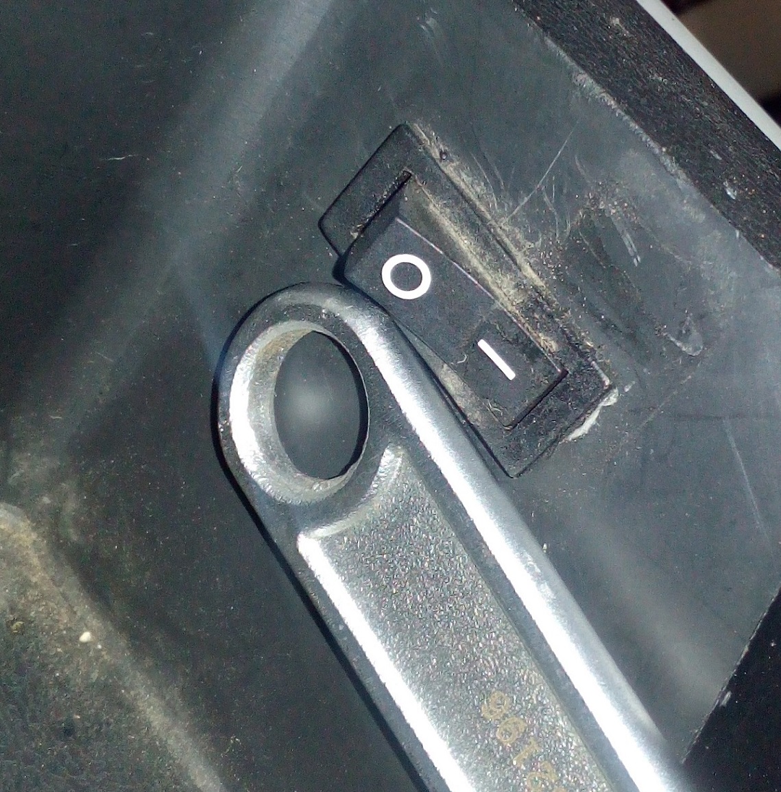

WO bitte misst Du 20V??? Das wären unter 1V pro Zelle
Beim Laden funkt der EMC Lader, so das einer ist: "Battery presence not detected: Red light blinking, 20% light on." Er erkennt keine Batterie mehr. Kann liegen an nur 20V, wenn das wirklich die Gesamtspannung ist, oder an einem BMS, das den Lader nicht ranlässt. Was für ein BMS ist da drin?

An der Hauptsicherung sollte eher garnichts messbar sein. Ist Dir der DC-DC-Wandler zugänglich, vielleicht vorn unter dem Deckel im Helmfach? An dessen schwarzen und roten Kabeln solltest Du bei "Zündung" an die Batteriespannung messen können...
