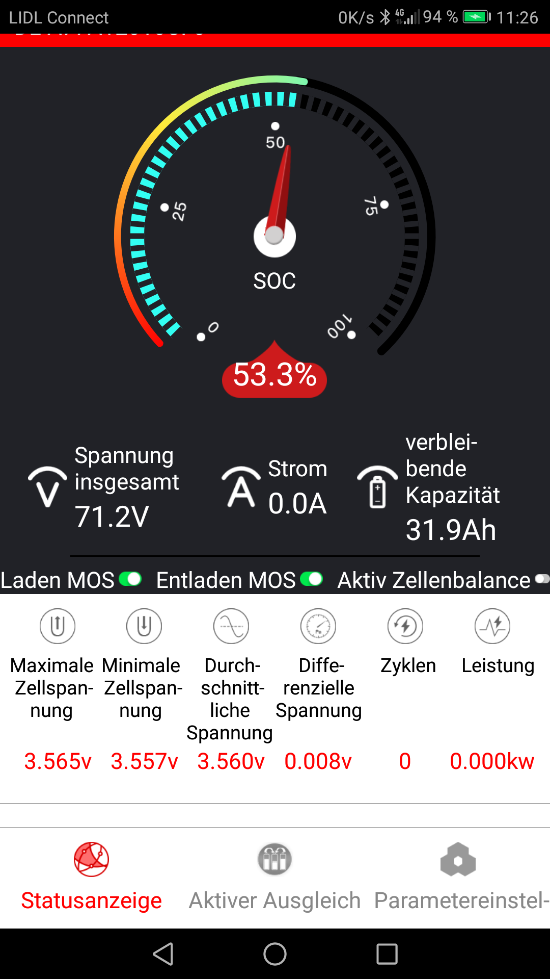

heute nach 53km großteil überland (~70km/h) und mit merklich Gegenwind auf dem Rückweg
*daumenhoch*
*daumenhoch*
- Beiträge: 20628
Re: Phil's Masini Sportivo Projekt
Da wären bei meinem verflossenen Thunder nur noch maximal 5% drin gewesen, und bei mir war der Batterikasten komplett voll, mit nur 2,8kWh an LFP 40Ah Zellen

Keine Zelle die ausreißt , nun sieht das doch ganz ordentlich aus.

jap, ich bin durchaus zufrieden. Wenn das etwa so bleibt mit der Zellbalance werde ich die Strecke wohl auch noch in ein paar Jahren schaffen. Das war das Ziel bei dem Rollerkauf. Das ist meine längste regelmässige Strecke, und mehr Kapazität wäre entsprechend eher mehr Gewicht, mehr Kosten und mehr 'Erhaltungsaufwand'.

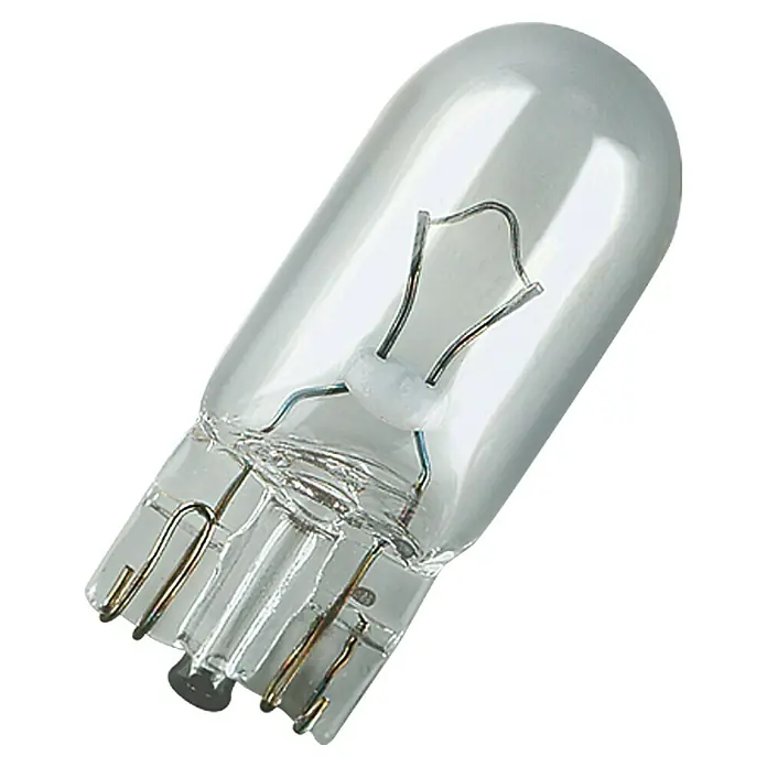

Ist im Rück/Bremslicht eigentlich eine Zweifadenbirne drin oder sind die einzeln und wenn ja welche Fassungsgröße? Oder einfacher gefragt - wie kommt man an die Birne/n im Rücklicht dran? Das fehlt in der Zerlegeanleitung leider noch...

Hallo Phil,derPhil hat geschrieben: Do 20. Jul 2023, 11:32 Ausserdem entweder die Standlichtgeschichte mit dicken LED Birnen bestücken oder einen Schalter für 'dauerhafte Lichthupe' als Tagfahrlicht. Es tut mir in der Lipperseele weh, den schönen Akkustrom in unnützen Glühbirnen in Wärme umzuwandeln.
Ist im Rück/Bremslicht eigentlich eine Zweifadenbirne drin oder sind die einzeln und wenn ja welche Fassungsgröße? Oder einfacher gefragt - wie kommt man an die Birne/n im Rücklicht dran? Das fehlt in der Zerlegeanleitung leider noch...![]()
die Rücklichteinheit sitzt ja fest im Teil der Heckverkleidung und sobald man die Heckverkleidung abheben kann, gelangt man auch zur Fassung (Bajonett) der Rücklicht/Bremslicht-Birne, wo eine klassische 2-Faden Birne verbaut ist:
LED ist dort kein Problem.
LED geht auch bei den zwei Standlichtbirnen 5W5 5W:
Die Leuchtmittel im Abblend- und Fernlicht sind H1. Da ist der LED-Umbau immer von dem Risiko nicht zugelassener Beleuchtung begleitet,
wo bei Unfall mit Rechtsstreit ggf.ein Blenden des Unfallgegners (durch illegale Leuchtmittel) als Mittschuld argumentiert werden kann.
