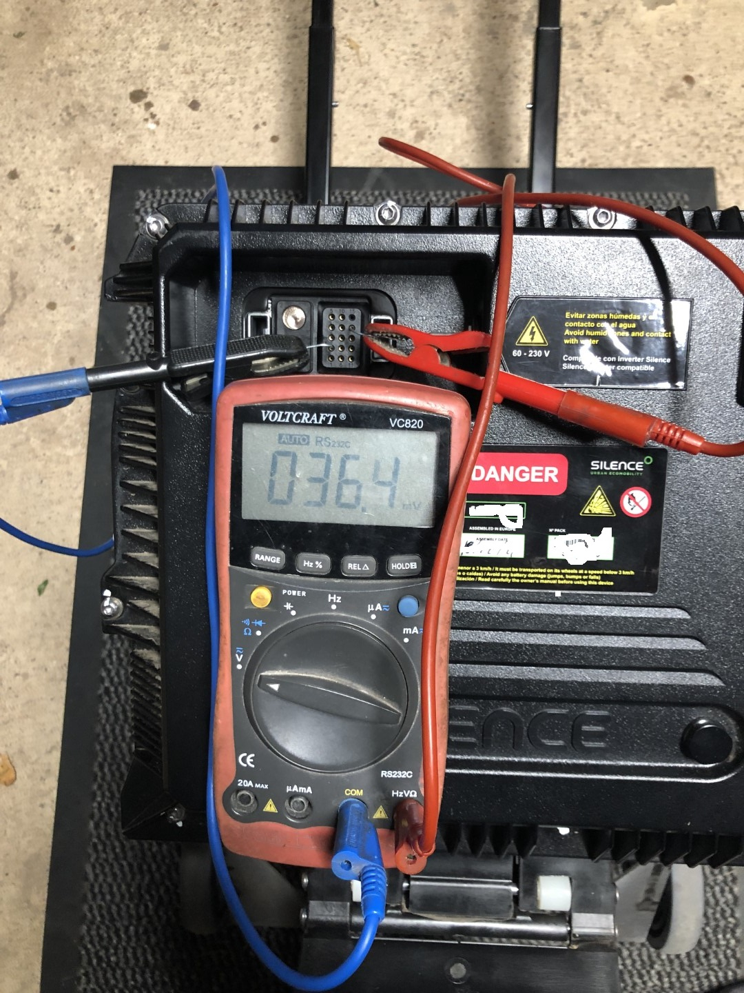

Habe ich das richtig verstanden, dass man die 12V direkt am Pin14 des Akkus messen kann, wenn man am ausgebauten Akku misst? Gibt es dazu ein Foto, damit ich den Pin14 auch richtig identifiziere? Oder muss man den Roller für die Messung zerlegen und an einem Stecker messen?

Re: Verbindung via Telemetriemodul zur Silence S01+ schlägt fehlt
Ich hoffe das hilft !
Das macht eher sprachlos
...das scheinen ca. 36 mV zu sein, wenn das etwas trübe geratene Display mich nicht täuscht.error hat geschrieben: Mo 20. Nov 2023, 16:34 Das macht eher sprachlos- Wie kommen da 36V drauf, oder verstehe ich irgendwas falsch?
Allerdings stellt sich auch mir die Frage, wie kommen die da drauf? Bei einem korrekt funktionierenden Akku sollten da eben diese 12 V anliegen. Zur Frage Akkusteckerbelegung: Schau mal genau hin, die Pins sind numeriert!
Gruß Rudi
Edith hat mich gerade drauf hingewiesen, dass beim defekten Akku von @Pfriemler genau diese Millivolt-Spannung erscheint:
https://www.elektroroller-forum.de/view ... 92#p337892
Vermutlich ist dann das BMS von @smackopa auch defekt, oder? Ein Hinweis dazu bei dem Bild wäre sicher sehr hilfreich...
Genau, das BMS von @smackopa ist auch defekt:
https://www.elektroroller-forum.de/view ... 17#p338617
Rudi Ratlos hat geschrieben: Mo 20. Nov 2023, 16:53...das scheinen ca. 36 mV zu sein, wenn das etwas trübe geratene Display mich nicht täuscht.error hat geschrieben: Mo 20. Nov 2023, 16:34 Das macht eher sprachlos- Wie kommen da 36V drauf, oder verstehe ich irgendwas falsch?
Gruß Rudi
Ah, jetzt ja: eine Insel!patba hat geschrieben: Mo 20. Nov 2023, 17:02 Genau, das BMS von @smackopa ist auch defekt:
Danke, so macht das wieder Sinn
Sorry für die Verwirrung
* Meine Batterie hat den Fehler.
* Auf dem Messgerät sind 36mV also 0,036V zu sehen. Da sollten 12V anstehen.
