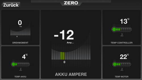

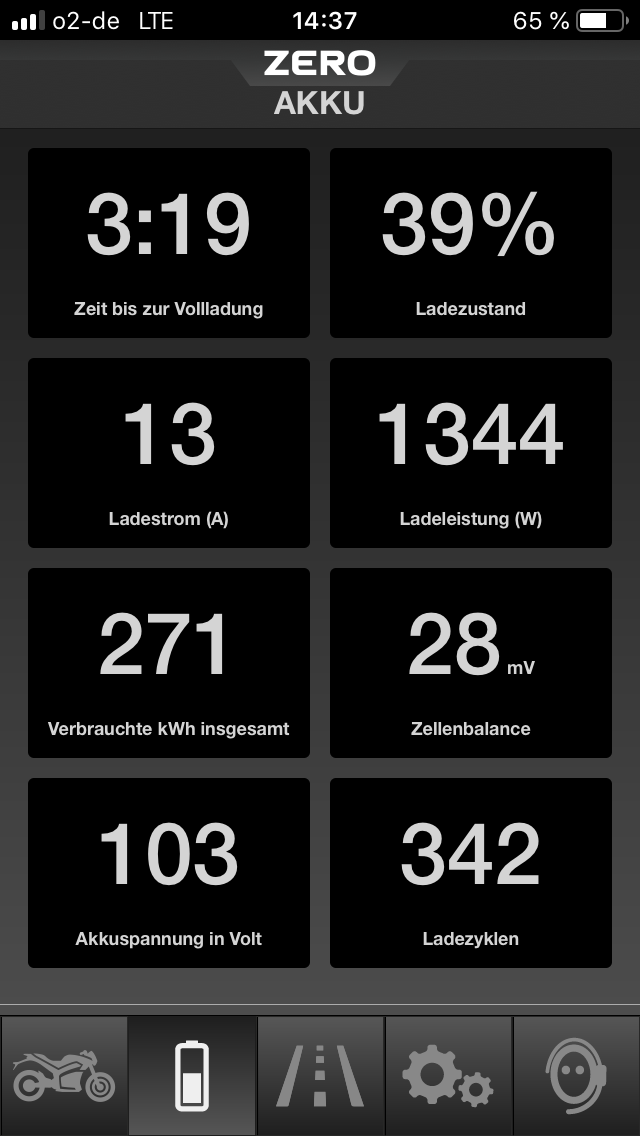

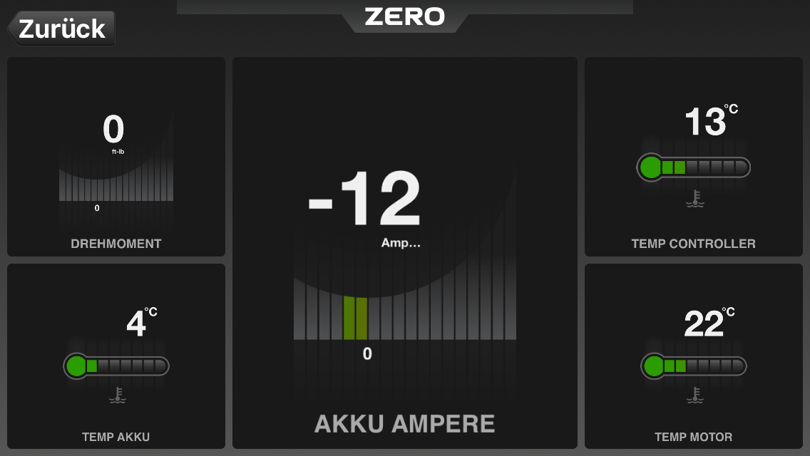

Nach 1,3kWh Heizlüften direkt senkrecht die Batterie hoch, unter einem "Frostschutz-Zelt"
, hat die Batterie endlich wieder einen ladefähigen Zustand erreicht:
4°C in der Batterie, bei ca. 13°C Zelt-Innentemp. (Controller) haben die Karre wieder aus einem Zombie-Modus geholt: Vorher war die Batterie-Prozentanzeige sowie die Bluetooth Rune dauer-an, egal ob Schlüsselschalter auf AUS, AN, oder der Lader Saft bekam, und es war KEINE Bluetooth-Verbindung möglich. Der Motor-Temperaturfühler hat einen Dauer-Offset gegenüber Batterie und Controller von ca. +9 bis 10°C, weshalb er auch bei längerer Standzeit immer um diesen Betrag höher anzeigt als Batterie und Controller.
Jetzt sind es noch
3h 19 min bis zur Vollladung.
Zeitschaltuhr für den Heizlüfter habe ich jetzt auf 6 Uhr früh an und 7:10 Uhr aus gestellt, um auch halbwegs fahren zu können. Und ich werde wohl oder übel den Ganzkörper-Kondom im Topcase mit nehmen müssen samt Pflastersteinen, um eine Chance zu haben, die Fahrerwärmung bis zur abendlichen Heimfahrt noch ausreichend an Bord zu haben. Das wird jetzt wirklich seeeehr spannend :(

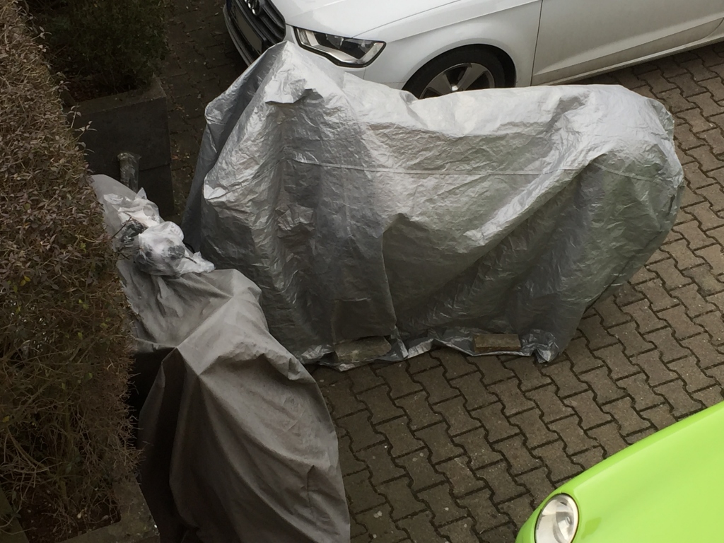

Heute morgen nach weiteren 1,2kWh vorheizen war die Batterie auf +10°C und die Hinfahrt zur Arbeit somit absolut problemlos - bei -2 bis -4°C Umgebung ging es durch das Fahren auf +16°C. Jetzt habe ich sie auch hier komplett abgedeckt, so dass die Batterietemp. heute Abend wieder interssant wird.
Durch das ständige Auspacken, Haube Topcase-tauglich falten, bei der Arbeit wieder einpacken, und abends wieder retour kommen grob weitere 30 Minuten Pendelzeit täglich hinzu, was echt ärgerlich ist. Aber nur so habe ich bei deutlichen Minustemp. noch eine Chance mit der Zero. Unter Zero ist es schluss mit lustig bei denen :evil:

Heute Abend waren auch unter der Decke nur noch 5°C in der Batterie übrig, so dass es den ersten Berg hoch wieder kräftig gedrosselt hat, aber es ging. Nur brauche ich jetzt eine ganze Stunde pro Strecke statt 42 Minuten wegen der ständigen Umpackerei :(
Zuhause waren es wieder 12°, so dass das Laden auch gleich nach einstecken losging.
Für morgen früh ist die Karre trotzdem wieder eingepackt und Zeitschaltuhr und Heizlüfter stehen Gewehr bei Fuß.
