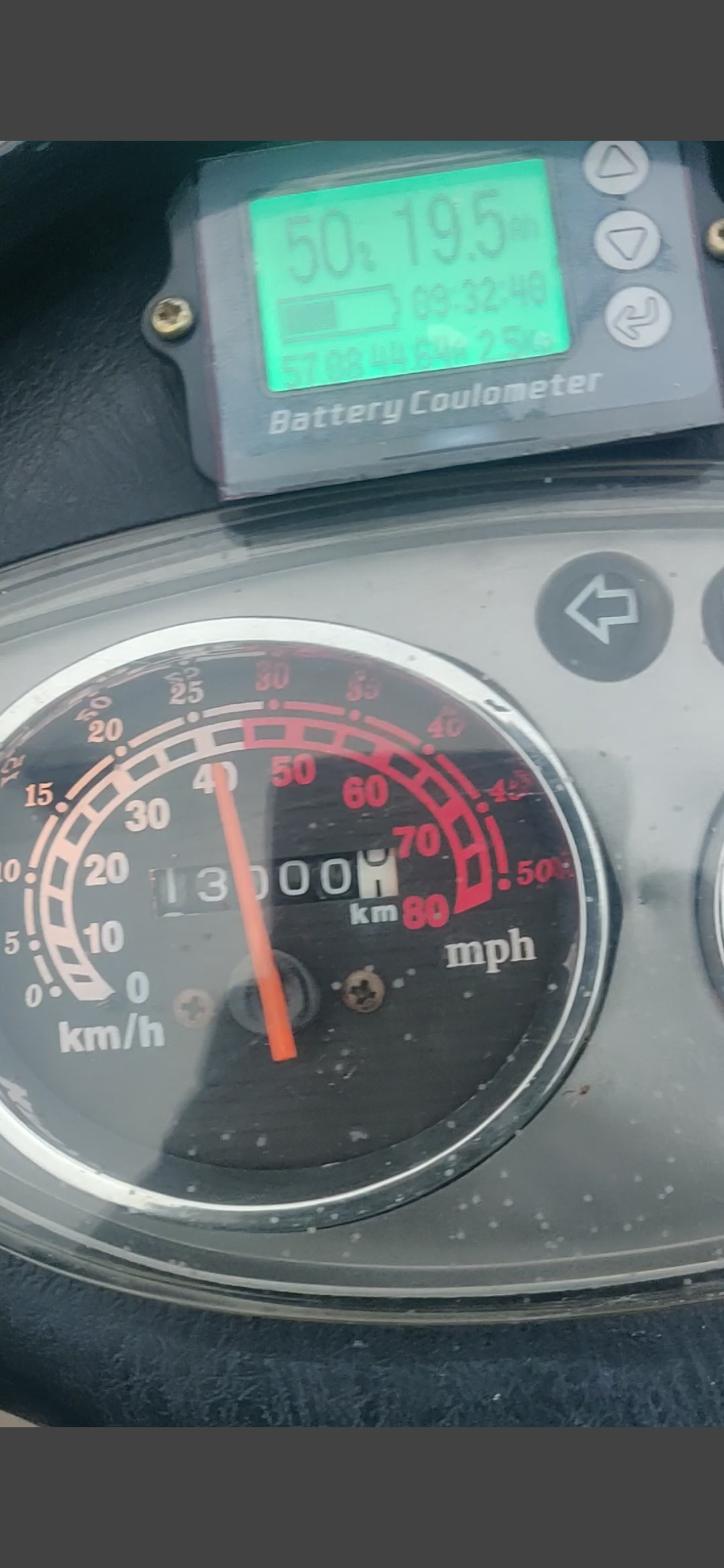

Re: Roller Nummer 2, 60 Volt Lithium
Seit ein paar Tagen verhält sich der Akku komisch. Tägliche Fahrstrecke ist gleich, komme mit 48 bis 53 % zu Hause an. Je nach Ladegerät und % des Akkus steht dann 1:50 bis 2:25 h bis zur Volladung. Nach 10 Minuten springt das Coulometer abrupt von 58 auf 100 Prozent und die Ladezeit auf 40 Minuten. Habe das mit 2 verschiedenen LG probiert, beide Male das gleiche Verhalten. Im Sommer steigt der Akkustand immer schön langsam und gleichmäßig.
- Beiträge: 20823
Die Akkus sind heutzutage kälter und haben somit einen höheren Innenwiderstand - vielleicht das mit den erratischen Kapaanzeigen zu tun?
Bei einem gegebenen Ladestrom steigt somit die Akkuspannung stärker als bei warmem Akku, was das plötzliche hochschießen des Ladestandes auf angebliche 100% erklären könnte.
Klingt plausibel, Reichweite ist ok, heute morgen um 5 hat das LG auch noch gearbeitet, mit Zeitschaltuhr ab 3 Uhr. Akku hatte 67,3 Volt.
Uhr umgestellt und 300 Watt LG genommen.

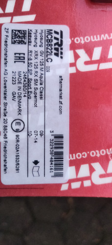

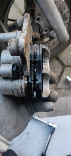

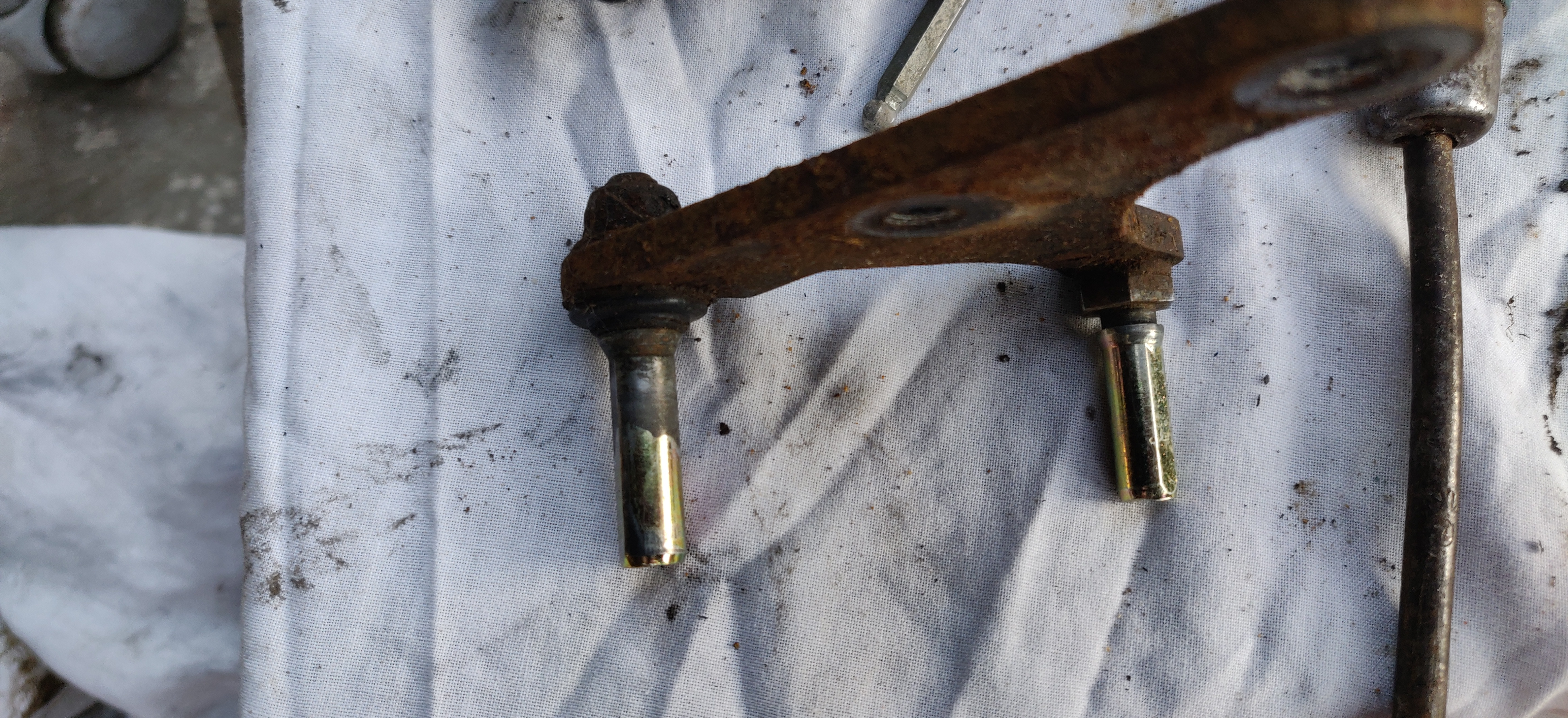

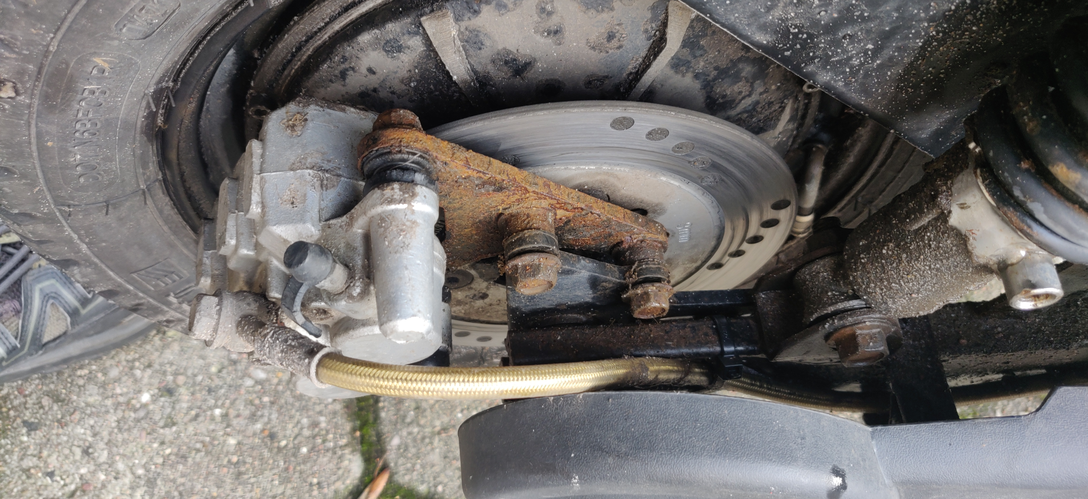

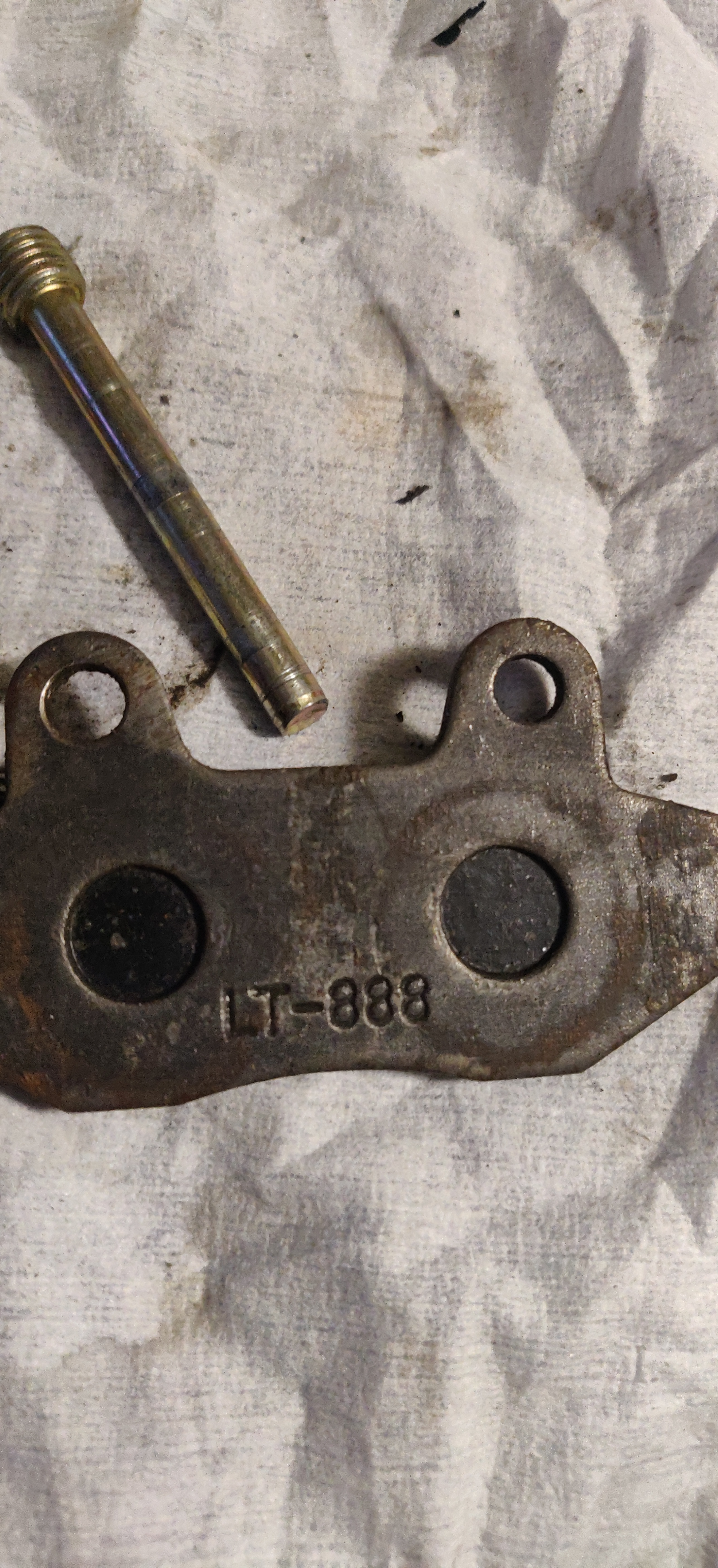

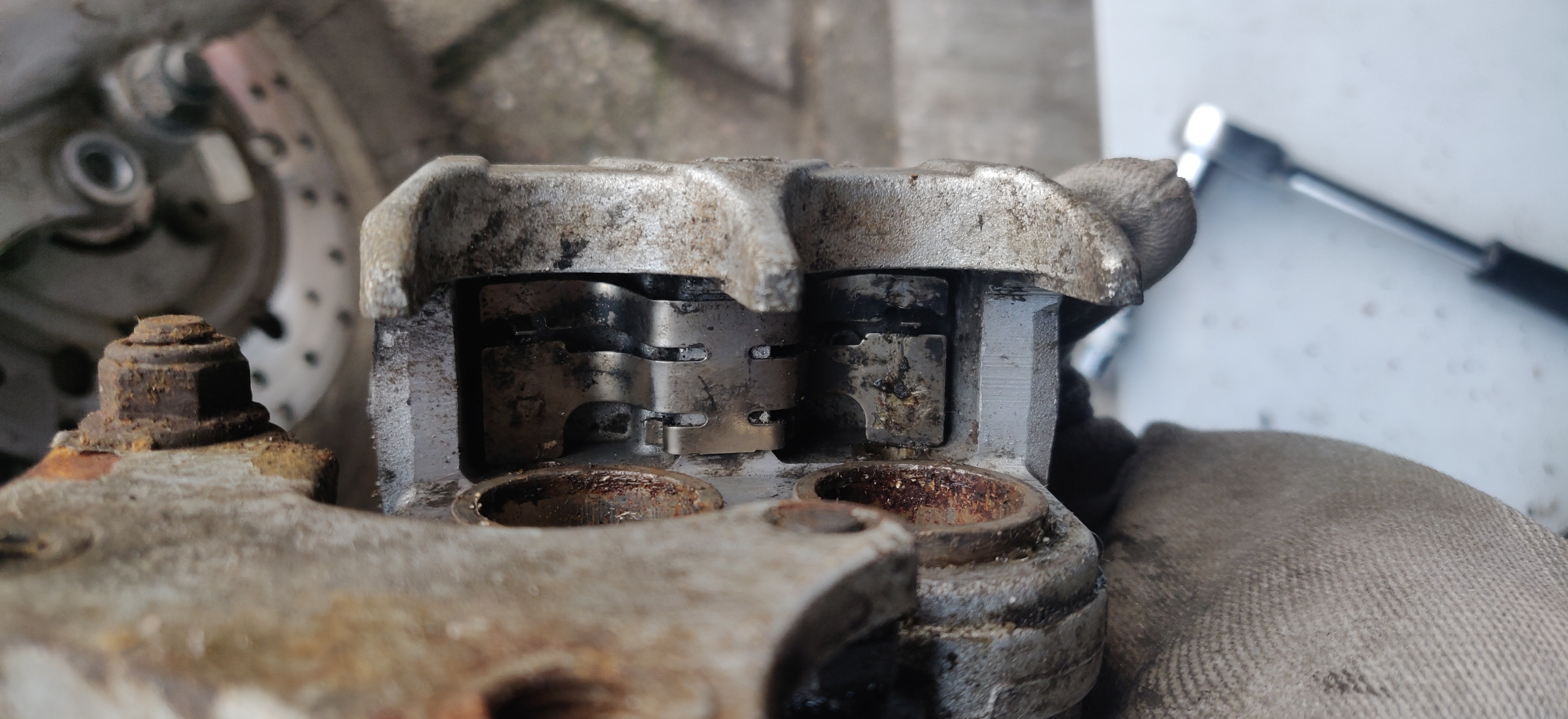

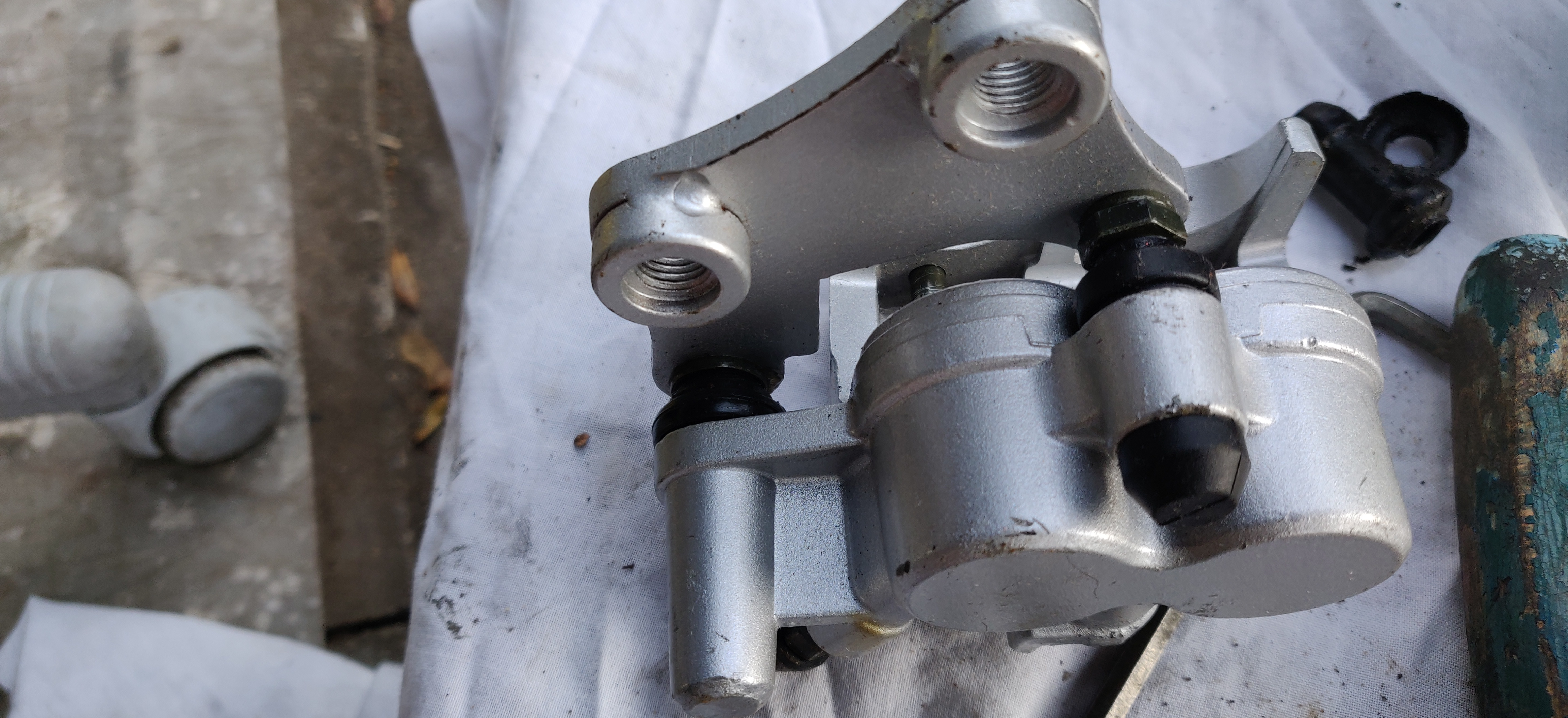

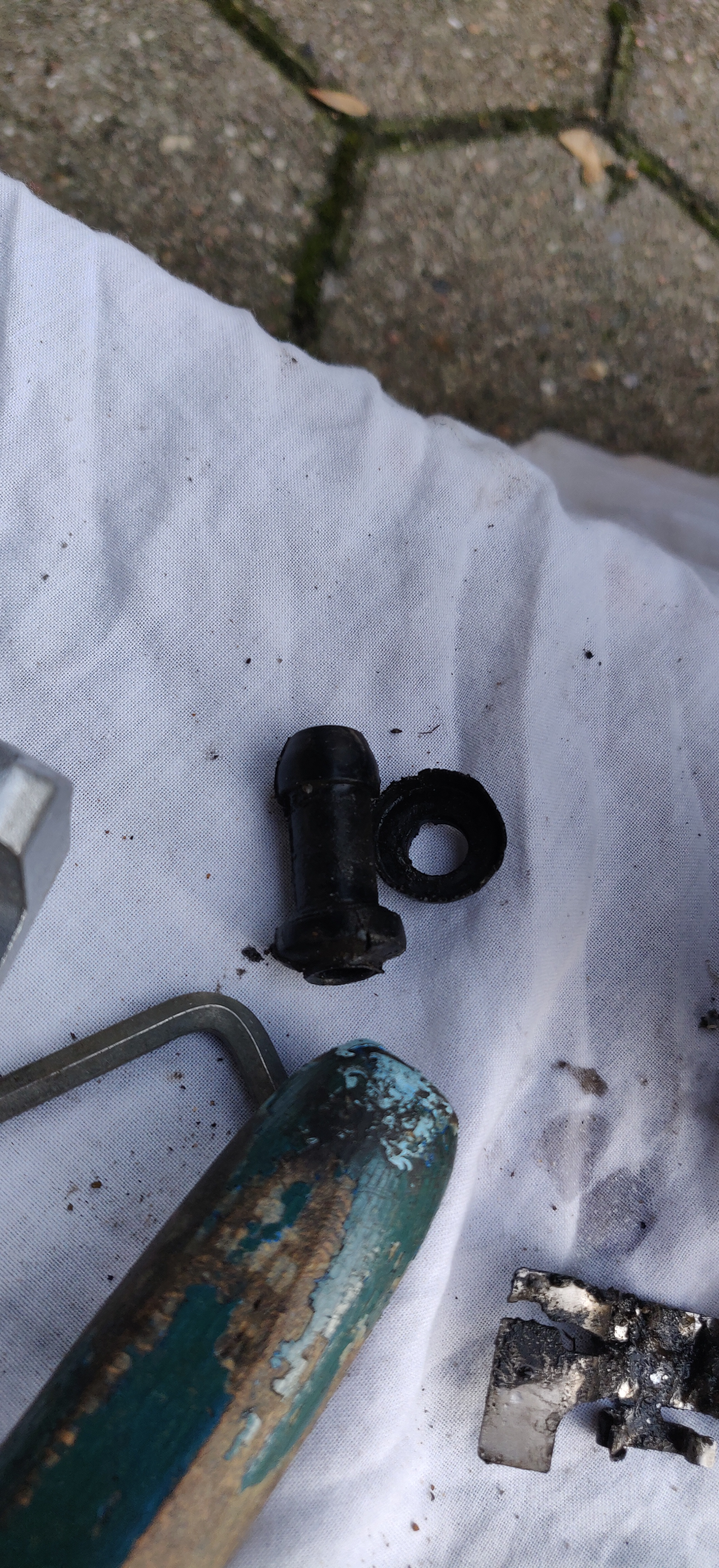

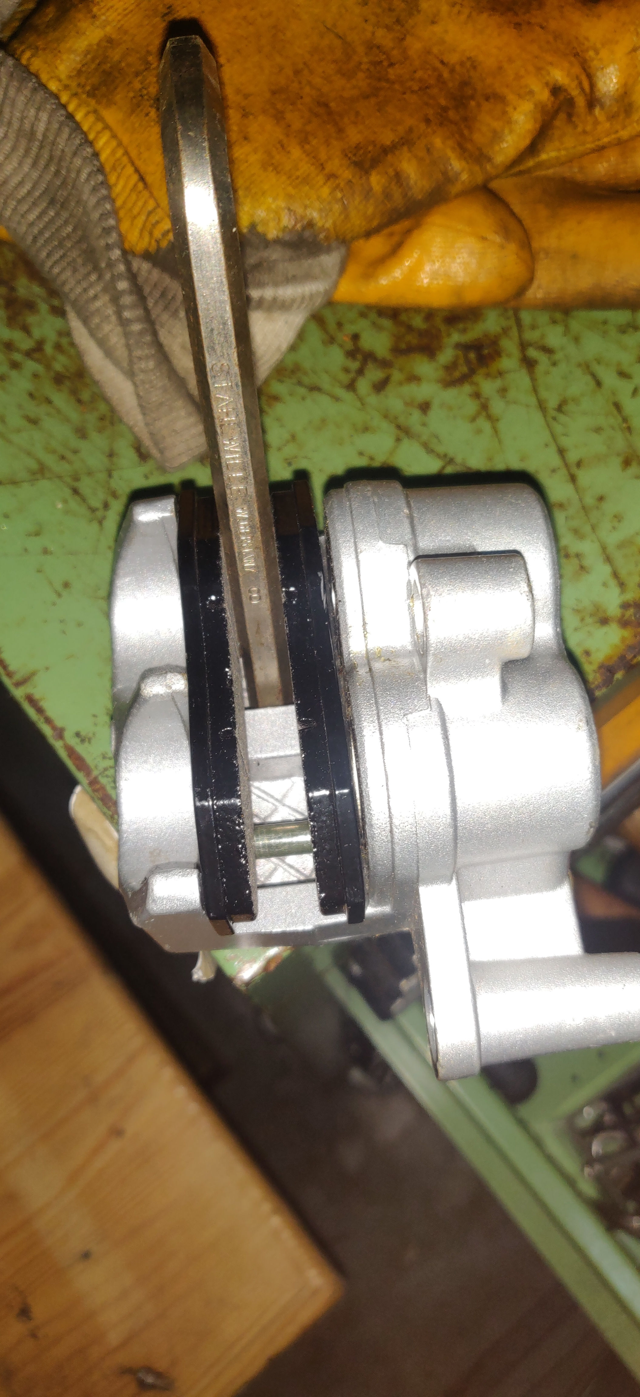

Heute waren die Bremssättel dran, die erste Ladung Streusalz haben sie nicht vertragen.
Alles grob reinigen, demontieren, fein reinigen, neue Gummis, Fett und Bolzen, Beläge und Federn gereinigt, Kolben gereinigt und gefettet. Rollt gleich viel besser. Beim Kauf waren die Bremssättel noch Mal als Ersatz dabei.
Nummer Bremsbelag ist LT-F808.
Ich habe natürlich mit den Nummern gesucht, da kommen ja fast keine Ergebnisse, aber mit dem Stichwort Chinaroller habe ich jetzt auch einen Shop gefunden.
https://www.baotian-ersatzteile.de/BREM ... -50-250ccm
Oder halt mit der TRW MCB822.
Lokal bestellt , am gleichen Tag da, es kann so einfach sein.
