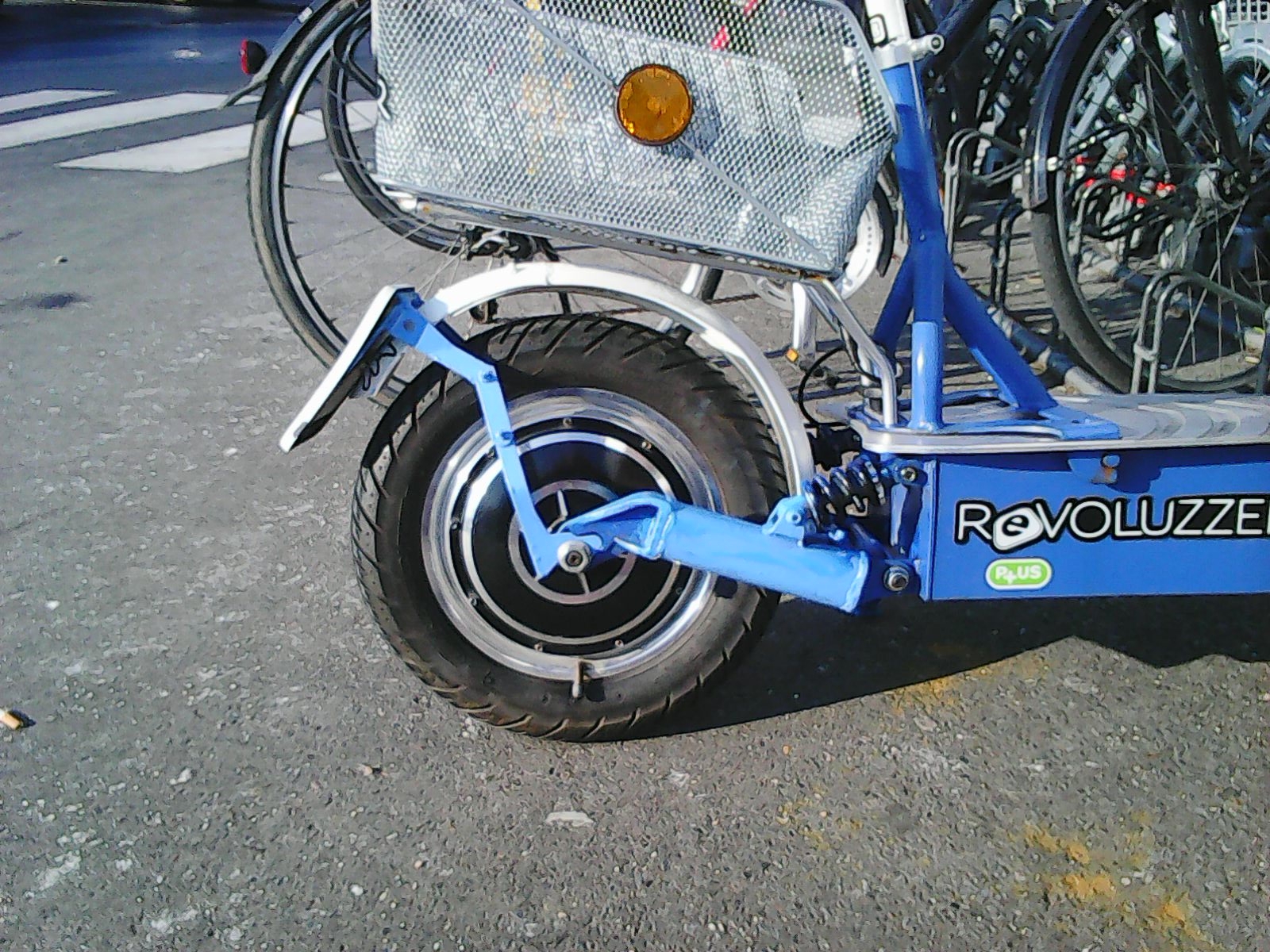

Abstandsdistanz zwischen Schutzblech und Reifen erhöhen
Mahlzeit Allerseits.
Im letzten Jahr hatte ich mir den mittigen Kennzeichenhalter besorgt, weil ich unter anderem plante, dort Blinker anzubringen und andererseits das Kennzeichen nicht mehr abbrechen kann, wenn man mit dem Revoluzzer irgendwo an der rechten Seite anstößt.
Wir wissen inzwischen ja alle, dass die Schutzbleche an den Revoluzzern zu kurz geraten sind und entsprechende Alternativen wurden im Forum schon aufgezeigt. Ich hatte seinerzeit eine Verlängerung aus einem Stück Schutzbleches gleicher Art gewählt.
Insgesamt ist mir aber auch schon immer aufgefallen, dass die Schutzbleche, insbesondere das hintere Schutzblech, zu dicht am Reifen liegen. Das macht sich gar nicht gut bei holprigen Straßen und Wegen und auch nicht in Feuchtgebieten, durch die so manches Boardmitglied gerne fahren mag. Eine Beschädigung von Mantel und Schlauch kann nicht ausgeschlossen werden.
Aus diesem Grund habe ich mir etwas überlegt und es in der Winterpause umgesetzt. Wenn ich schon den mittigen Kennzeichenhalter habe, dann nutze ich auch die Möglichkeit, die er mir bietet. Ich zeige zunächst mal ein Bild ohne Beschriftung:

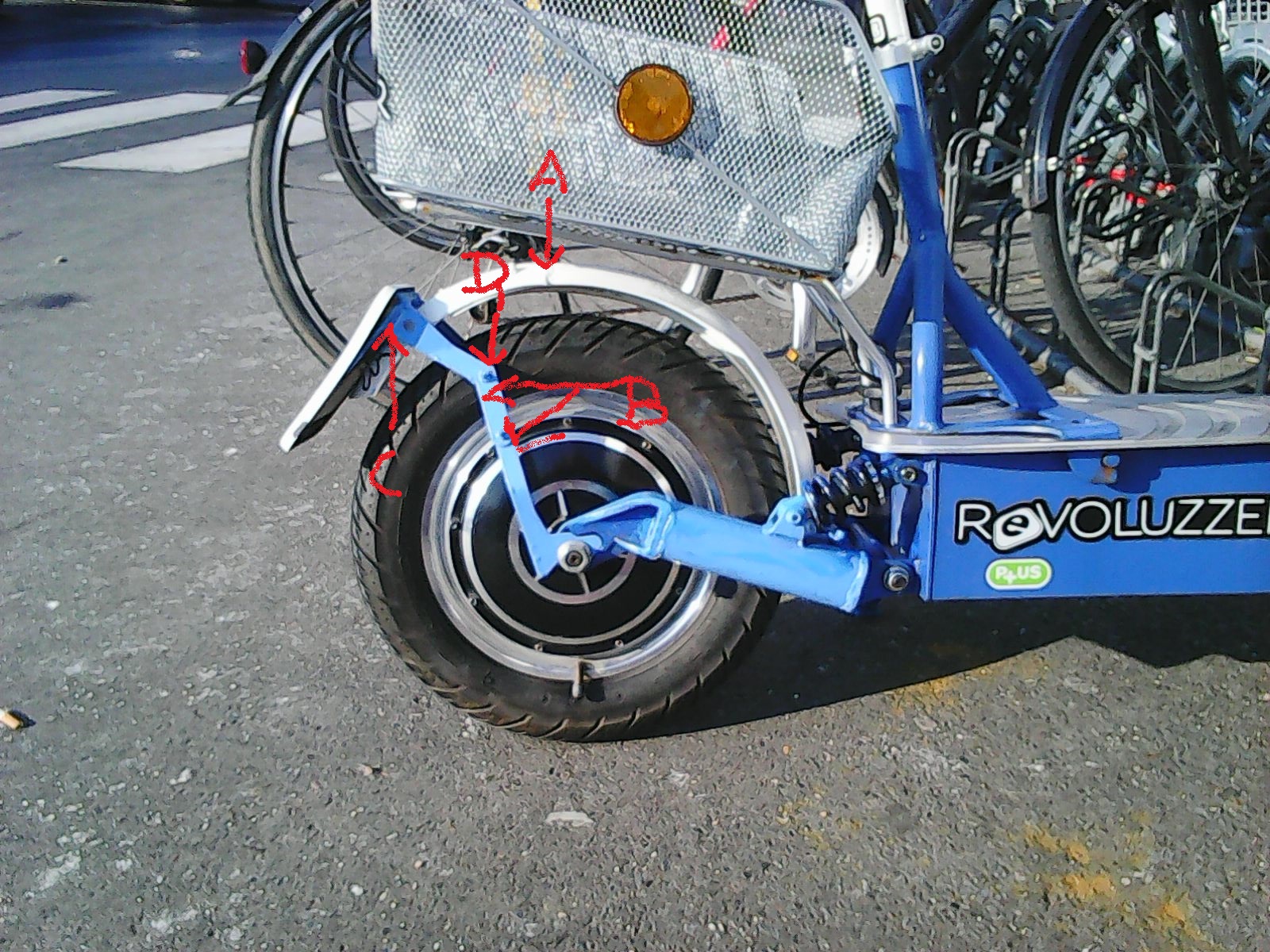

Nun zu dem gleichen Bild, aber mit Beschriftung. Unter dem Bild dann einige Erklärungen dazu:
Pfeil zu A: Hier wurde die Schutzblechverlängerung (überlappend) angebracht und angeschraubt.
Pfeil zu B: Der alte Kennzeichenhalter benötigte nur jeweils eine Schraube pro Seite, der mittige Kennzeichenhalter ist mit jeweils zwei Schrauben befestigt. Erforderliche Arbeiten waren je ein zusätzliches Loch pro Seite zu bohren und den mittigen Kennzeichenhalter mit vier Schrauben befestigen.
Die alte Verbindung zwischen Schutzblech und Bügel, an dem das Schutzblech befestigt wurde, lösen.
Pfeil zu C: Der Kotflügel wurde angehoben und mittig an dem neuen, mittigen Kennzeichenhalter mit einer Schraube befestigt.
Pfeil zu D: Die alte, gradlinige Weiterführung des Bügels, an dem vorher das Schutzblech befestigt wurde, sollte dem Reifen nicht im Weg stehen und wurde abgesägt.
Schutzblechhalter und Kennzeichenhalter sind jetzt eine Einheit. Das ratscht und schleift nichts mehr bei Straßenunebenheiten. Und der Revoluzzer sieht fast aus wie ein Crossroad-Moped.

- Frilo
- Beiträge: 150
- Registriert: Fr 5. Dez 2014, 19:54
- Roller: Revoluzzer 2.0 / Akku 48 v 25 ah Lithium
- PLZ: 8
Re: Abstandsdistanz zwischen Schutzblech und Reifen erhöhen
Hallo Ingo
Sieht ja gut aus und vor allem ist der Abstand Schutzblech/ Reifen gut.
Bei meinem 2.0 er ist schon alles etwas knapp und es sind ja auch noch die
Eh schon kurzen Kabel für die Blinker auch noch mit drin.
Ansonsten ein gut schraub......lg.....frilo
- LoWess - König der Friesen
- Beiträge: 284
- Registriert: Mo 20. Apr 2015, 20:36
- Roller: REVOLUZZER Plus - Akku 30 Ah Lithium
- PLZ: 26316
- Wohnort: Varel in Friesland
Re: REVOLUZZER 1.0 & Revoluzzi 1.0 - Tipps, Berichte u.a.
Super, Ingo. Habe schon den mittigen Kennzeichenhalter und ein vorderes Schutzblech zu Verlängerung des Hinteren bei Eneway geordert und werde nach Deinen Vorgaben das auch realisieren. Oder hast Du darauf ein Copyright?
