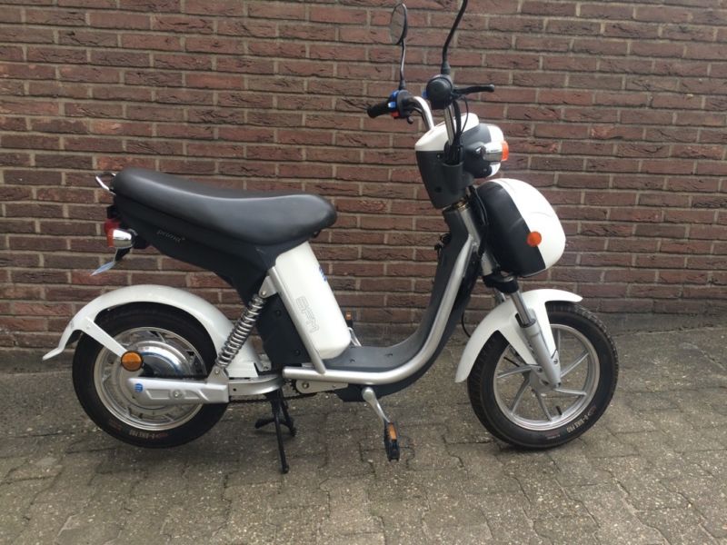

ich greife mal ein gut ein Jahr altes Thema auf - die Schutzblechverlängerung. Konkret will ich aber nicht eine selbstgebastelte Verlängerung ansprechen, sondern die Tatsache, dass die Hersteller bzw. Vertreiber der elektrischen Kleinroller (E-Scooter) sich immer noch nicht durchgerungen haben, endlich mal Fahrzeuge mit vernünftig langen und großen Vorder- und Hinterradschutzblechen bei ihren beauftragten Werksfirmen herstellen zu lassen und diese dann an die Kunden in Deutschland und Europa ausliefern.
Wie so etwas aussehen kann, zeigt dieses Modell (ist, glaube ich, von Sachs):
Ich wünsche Euch für den morgigen Sonntag sonniges und warmes Fahrwetter.
