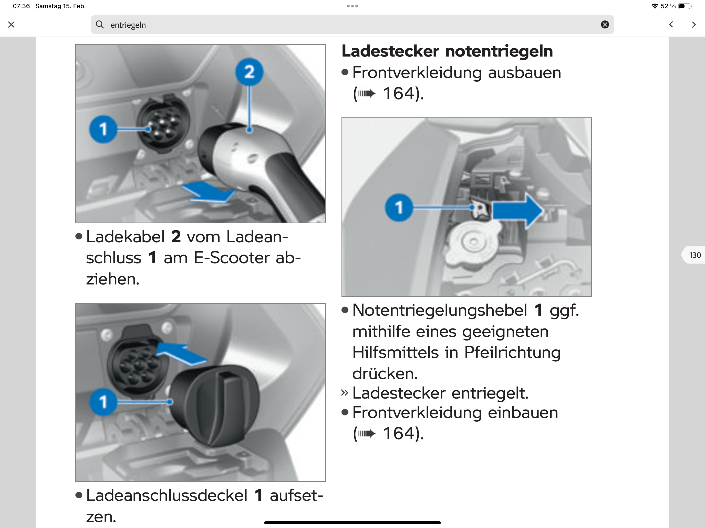

Habe versucht, den „toten“ CE über die 12V-Steckdose zu laden - das Ladegerät (Ctek) springt nach 2 Minuten in den Stromsparmodus (kann also nicht laden, warum auch immer).
Werde dann wohl morgen doch mal schauen, ob ich an die Notentriegelung für das Ladekabel rankomme, denn ich brauche das Kabel (den Ladeziegel, der da dran hängt) vorrangig.

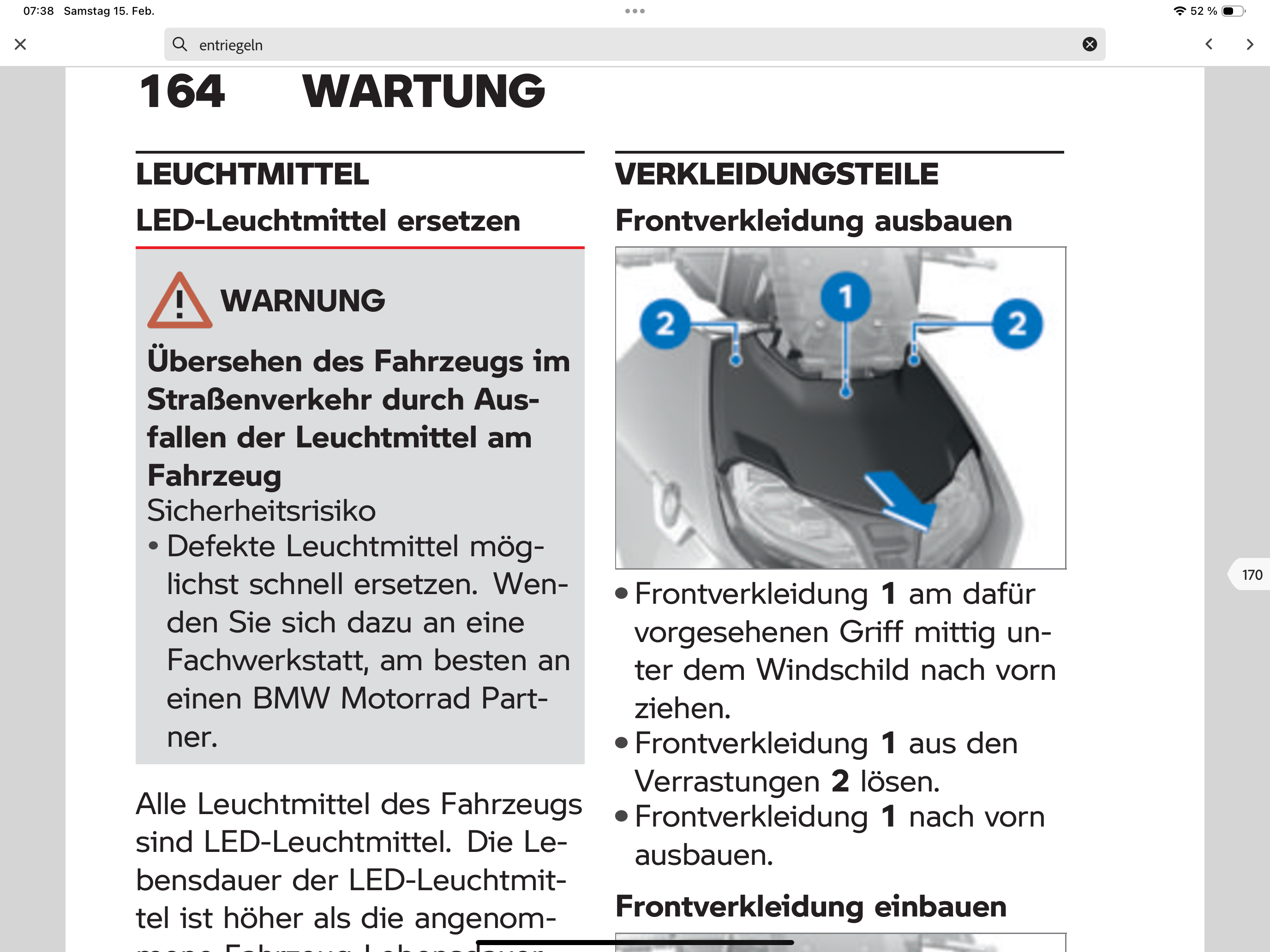

Du hast doch bestimmt schon unter die Frontverkleidung geschaut:
ist das tatsächlich so, dass ich die Frontverkleidung einfach nur nach vorne „abreißen“ muss?
Kadett 1
Beiträge: 3294
Roller: BMW CE 04 15KW
PLZ: 555xx
Wohnort: Rheinhessen
Tätigkeit: Rennfahrer ;)
Re: Mängel und Problemlösungen CE 04
Beitrag von Kadett 1 »
Ja, vorne sind ein paar Schrauben die können dran bleiben aber hinten wo du dran musst sollte es gehen.
Nicht vorne der Schwarze Deckel...Es geht um die Seitliche Verkleidung der Front.

So, wie das aussieht, reicht doch die schwarze Frontverkleidung abzunehmen, um die Notentriegelung zu betätigen, oder sehe ich das falsch?
Hat denn hier schon mal jemand die Notentriegelung benutzen müssen?

Na dann mach es doch. Ich war nur schon an der Steckdose bzw. den Anschlüssen um mein Ladelicht anzuschließen. Das ist doch dann einfach laut Anleitung.
