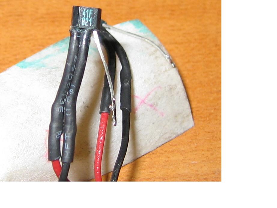

Ich denke der paßt. Wenn man auf die Beinchen kuckt: links 5V mitte 0V rechts Signal grün,blau,gelb. Stimmt hatte zunächst eine andere Beinchenbelegung vermutet. Spannung sollte 3,5...24V sein, ich denke bipolar und geeignet für Kommutierung von BLDC Motoren.Peter51 hat geschrieben:Die Sensorausgänge grün, blau, gelb wird der rechte Haxnsein. Die Mitte schwarz und links rot. Vielleicht kann muemike sich ja noch an die Typenbezeichnung erinnern....
Übrigens 51 ist nur eine laufende Nr.....![]()
Die Ausgänge grün,blau, gelb schalten ja gegen rot 5V durch.

nicht so schlimm - mein elektriker müsste da automatisch drauf stoßen, wenn er die außenliegenden kabelfarben verfolgt bis zu den hallgebern...Stimmt hatte zunächst eine andere Beinchenbelegung vermutet.

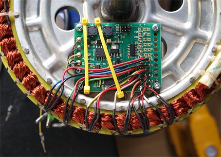

Experte ist wohl von der Elektronikzeitschrift Elektor. Da der Stator sich nicht dreht, gibt es durch die Platine auch keine Unwucht.

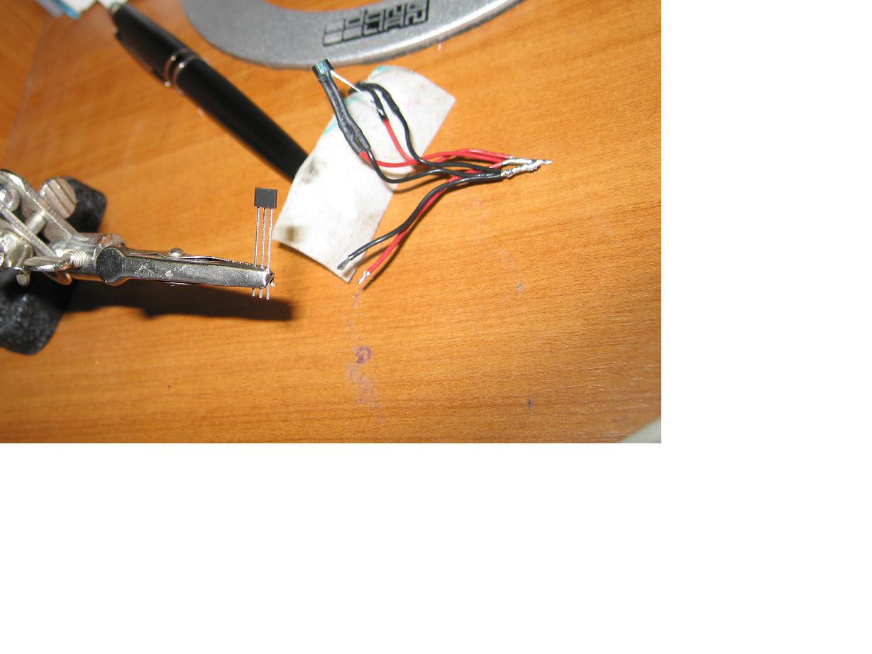

Gut das ich die defekten noch aufgehoben habe. Die dritte Hand (Bild2)hält übrigens einen Sensor den sie meinen Kumpel im Conrad angedreht haben. Da steht orig. gar nichts oben. Und dann auch gleich drei gekauft. Funktionieren tun sie auch nicht.Peter51 hat geschrieben:Die Sensorausgänge grün, blau, gelb wird der rechte HaxnBeachcruiser hat geschrieben:Am besten wäre wenn du alle 3 Sensoren gleichzeitig mit Saft versorgst. Am Bild konnte ich sehen das vor den Sensoren die Farben Rot und Schwarz zu erkennen waren. Dann suchst du jeweils den dritten freien Haxn des Sensorssein. Die Mitte schwarz und links rot. Vielleicht kann muemike sich ja noch an die Typenbezeichnung erinnern....
Bis jetzt habe ich immer nur die Hallsensoren genommen die ich schon von meinen anderen Schlachtmotor hatte.
Ist das so? Weil noch mal Spende ich dieser Mafia Bande nicht meine hartverdienten Euros.......ein passender Sensor ist der Honeywell SS41, bipolar. Conrad, Völkner 1,77 Euro/Stück.

Das Foto stammt aus der Forenübersicht w*w.elektor.de BLDC-Innenleben. Genauso geeignet ist der TLE4935 von Reichelt. Von der Spannung her 3,8V...24V statt 4,5V...24V ist mir dieser vielleicht etwas sympathischer, da wir ja nur 5V haben. Kostet bei Reichelt nur 63Ct. das Stück und sind am Lager.
