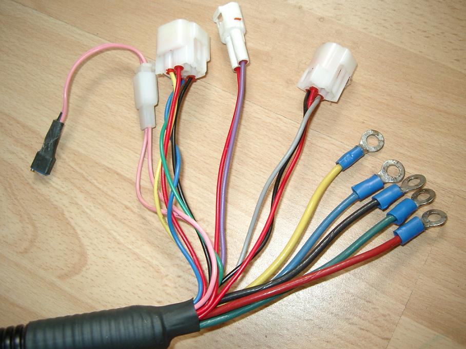

U, V, W ? Welche Kabel sind gemeint? Siehe Foto.
Habe insgesamt 4 Stecker und 5 Ösen. Linker Stecker ist nur Stromdurchflussbegrenzer.
Wenn Du mir von links nach rechts die Nummer des Kabels zu obiger Anleitung nennst, kann ich das machen.
1. stecker => 2 Kabel (rosa)
2. stecker => 5 Kabel (schwarz, grün, rot, gelb, blau)
3. stecker => 2 Kabel (lila, rot)
4. stecker => 3 Kabel (grau, schwarz, rot)
dann folgen die 5 Kabel mit Ösen, die in einer separaten gelben Kunststoffbox geschraubt werden.

Ausbau zwecks besserer Eignung zur Fotografie ;)
Bin halt n nervöser Schrauber...
Messungen durchgeführt - leider hat mein Messgerät nur den Bereich bis 10kOhm.
Ergebnis: Bei allen Messungen Zeigerausschlag nach rechts! => Da die Skala umgekehrt ist, also 0 kOhm.

Ein Foto wäre immer gut. Steht irgendetwas auf dem Controller drauf. Den Controllerausgang mit abgeklemmten Motorkabeln messen. Die Motorwicklung ist von Haus aus sehr niederohmig < 1Ohm. Am nackten Controllerausgang sollten es 15kOhm sein, jeweils Phase gegen Phase. Hat dein Roller noch Gewährleistung? Wahrscheinlich haben die MosFet die Grätsche gemacht, sie sind dann meist sehr niederohmig < 1Ohm.
Edit: Fotos sind ja da. Die schechte Nachricht: der Controller ist zu 99% hin. Die gute, der Motor ist teurer als der Controller.
Könntest einen Kelly einbauen. Aber erst 'mal beim Händler fragen was ein neuer Controller kostet.
