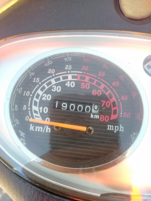

Heute 19 Tausend voll gemacht, immer noch 2. Satz Greensaver...
INOA S4 Li von Nova Motors
