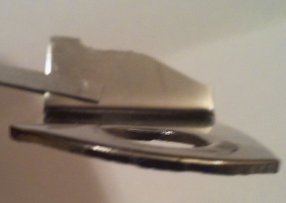

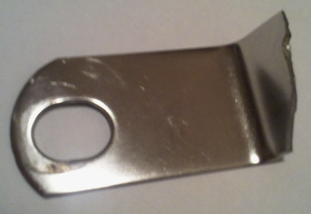

Neues vom Novantic: eine Halterung für den Gepäckträger ist gebrochen :evil: Ähnlich wie beim Windschild-Halter ist auch diesmal ein Stahlwinkel gebrochen, während die Schweißnähte alle halten. Ich habe die Halterung jetzt erst einmal provisorisch repariert, damit der Gepäckträger nicht wackelt und die Halterung auf der anderen Seite überstrapaziert.

Ich habe auch inzwischen herausgefunden, warum die Halterung gebrochen ist: es war nicht Überladung. Vielmehr ist das Befestigungsgewinde am Roller nicht genau auf die Lage des Befestigungswinkels am Gepäckträger ausgerichtet. Beim Festziehen der Schraube am Roller wurde der Winkel etwas in sich verdreht und stand fortan permanent unter mechanischer Spannung. Offenbar waren die dabei auftretenden Kräfte dann irgendwann zu viel für ihn.

Du bist nicht der Erste, dem die Gepäckträgerhalterung kaputt geht, ich musste sie schon mehrere Male schweißen. Bei mir waren es immer die Muttern, die sich gelöst haben und wieder eingeschweißt werden mussten. Wenn Du den Roller bei Deiner Werkstatt abgibst, dann weise sie darauf hin, dass sie sich auch die anderen Muttern gut ansehen sollen.

Danke für den Tipp, ich werde die Werkstatt darauf hinweisen. Mal sehen, wie lang die Gesichter diesmal werden...
In meinem Fall ist aber tatsächlich ein Teil des Gepäckträgers gebrochen, nicht die Gewindebuchse am Roller.
So sieht das gebrochene Teil aus:
Und hier erkennt man deutlich die Verdrehung, die letztendlich zum Bruch geführt haben dürfte:
(Entschuldigt die schlechte Qualität, es sind bei schlechtem Licht aufgenommene Handy-Fotos)

Sieht ja am Emco aus wie "Zier-Edelstahl". Etwas zu filigran.
