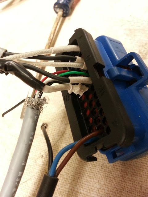

6. Die älteren Kreidler hatten ein Jonway-Squarecontroller - also keinen Sinuscontroller.. Ich würde 1. die Software für den richtigen Controller herunterladen (die auf der homepage gezeigten Controller sind mindesten 2 oder 3 Hersteller z.B. Lingbo brand auch Goldenmotor) und bei PE nach einem Programmierkabel (wahrscheinlich RS485 auf USB) fragen. Hilfreich wäre auch ein passender Stecker zum Controller. Reku wird sich leicht programmieren lassen, ebenso Rückwärtsfahren mit Zusatztaster am Lenker....
Beispielfoto ist ein 35-poliger Stecker zu einem Sevcon-Controller (neuerer E-Max)

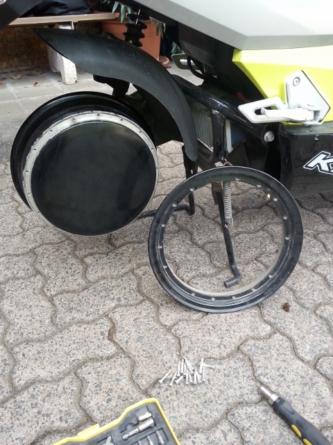

nach meinem Urlaub habe ich jetzt den Schlauch eingezogen.
Ganz schön kniffelig, das Felgenhorn mit Reifen und Schlauch gleichzeitig draufzuschieben. Der Schlauch drückt sich in jede Ritze rein, in die er nicht soll.
Vor dem Festziehen der Schrauben habe ich mit einem stumpfen Schraubenzieher den Schlauch ringsherum aus der Nahtstelle Felge-Felgenhorn gedrückt.
Das Ventil des Schlauchs passt auch nicht ganz in das Ventilloch des Felgenhorns. Da musste ich die mitgelieferte Scheibe noch etwas "kleiner" feilen.
So sieht das Hinterrad mit abgeschraubtem Felgenhorn aus.
Das Material (dürfte Alu sein) sieht schon recht angegriffen aus. Kein Wunder, dass die Luft durch die Nahtstelle entweicht. Zumal die Dichtung auch nicht so vertrauenserweckend aussieht.
