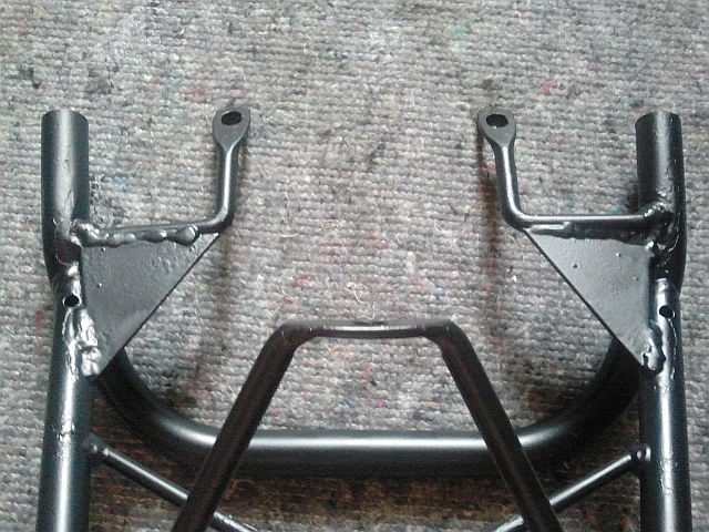

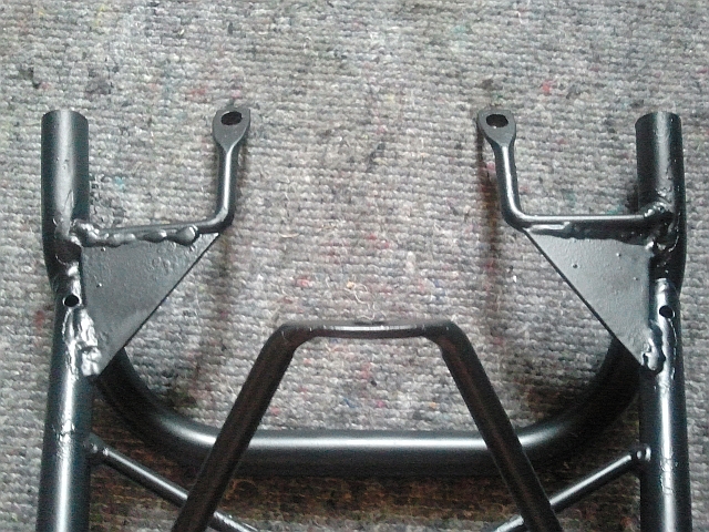

Vor einiger Zeit ist leider auch der Gepäckträger beim unu 2.0 gebrochen.
Den 1.0 hatte ich nach seinem "Bruch" verstärken lassen http://elektroroller-forum.de/E-Roller- ... 513#p39513.
Nun beim 2.0 wollte ich noch etwas sicherer sein und habe mir folgenden Tip angenommen http://elektroroller-forum.de/E-Roller- ... ger#p42585.
Dies dürfte dann wohl länger halten >
Nicht hübsch aber stabiler und durch das Case drauf fast nicht zu sehen.
