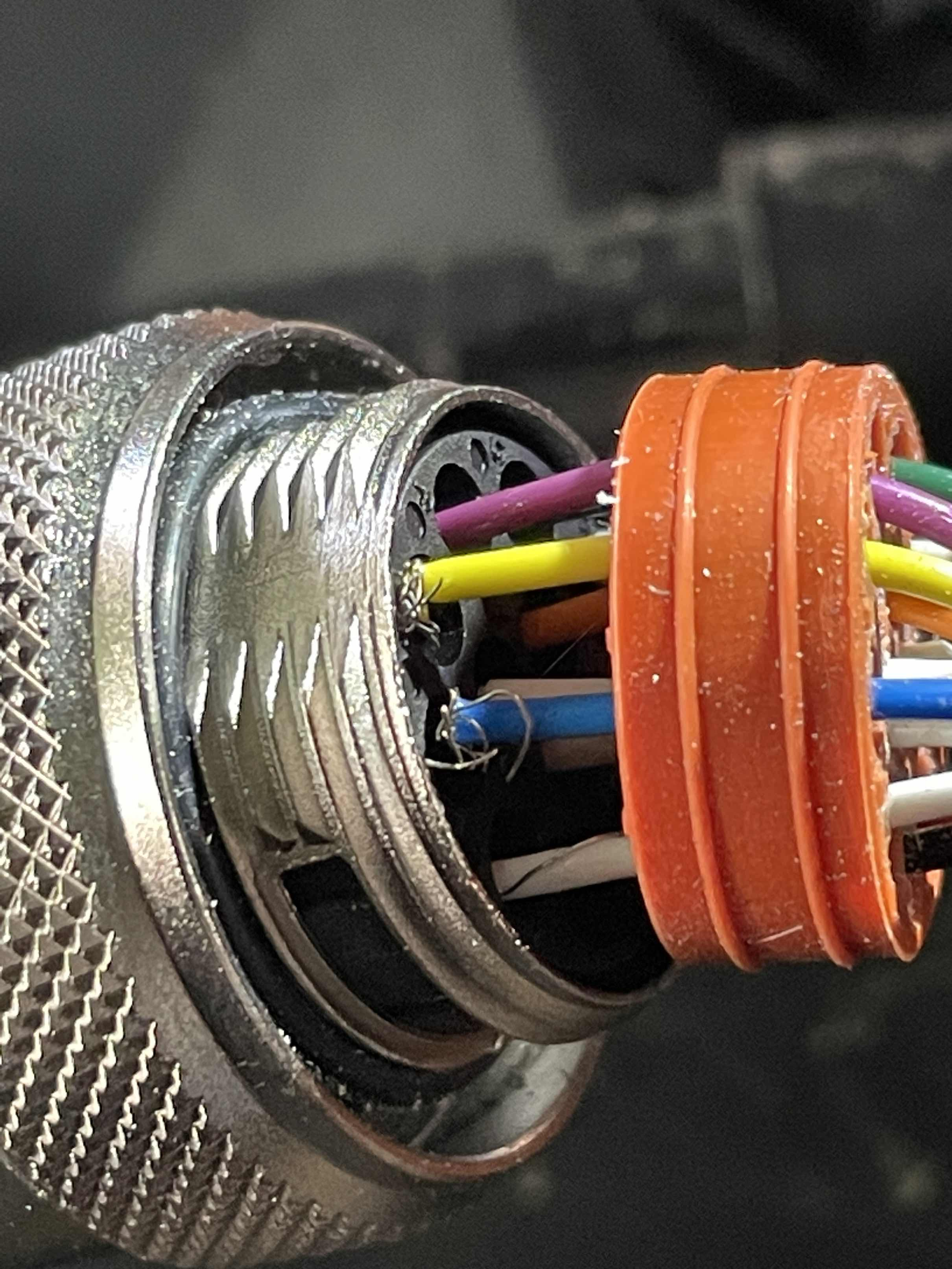

Was hat das für einen Sinn einen wasserdichte Steckverbindung zum Display zu bauen und dann die nicht genutzten
Kontakte offen zu lassen.
- Beiträge: 20612
Re: Alrendo Bravo - Gemeldete Mängel
Scheinbar wurden überall die Einzealderabdichtungen eingesetzt, statt in den kontaktlosen die korrekten StopfenRey hat geschrieben: So 21. Mai 2023, 14:13Was hat das für einen Sinn einen wasserdichte Steckverbindung zum Display zu bauen und dann die nicht genutzten Kontakte offen zu lassen.

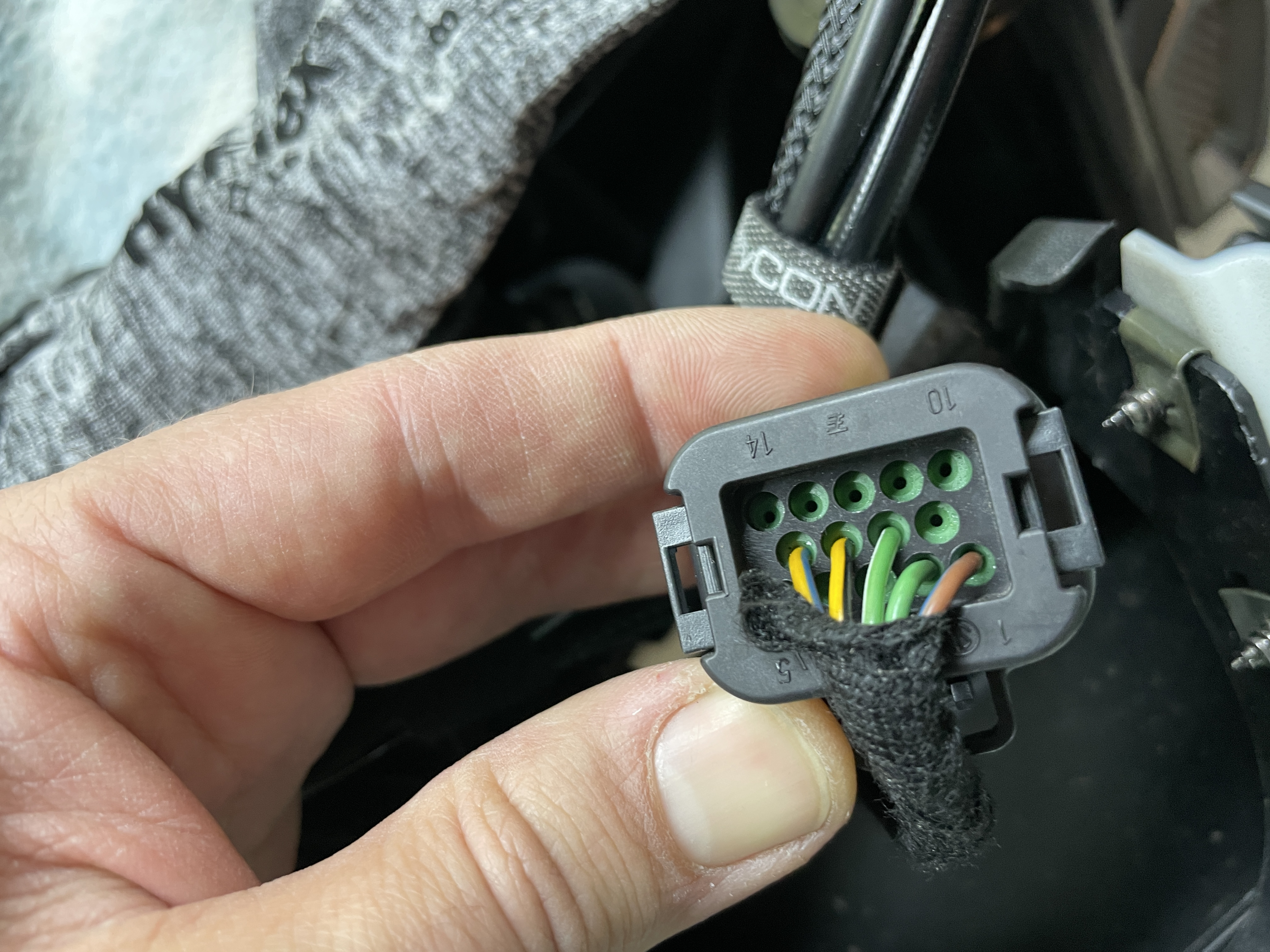

Nächster Mangel . Kontakte Stecker Motor zur ECU nicht richtig gecrimpt. Das Sensorkabel vom Motor ist sehr steif .
Hier besteht die Gefahr das die Kabel aus den Kontakten rutschen oder am Kontakt die Adern abbrechen da der Stecker ohne Zugentlastung verbaut wurde.
monkeystador
- Beiträge: 604
- PLZ: 12435
Meinste davon kommt dein Wackelkontakt?
- Rey
- Beiträge: 515
- Roller: Alrendo Bravo TS
- PLZ: 012
- Wohnort: DD
Schlimmer . 2 Kontakte waren schon abgebrochen. Ich habe die aufgebogen und neu gepresst und ne Zugentlastung dran.
Seit dem ist die Fehlermeldung nicht wieder auf getreten. Habe jetzt aber aus Amerika neue Kontakte bestellt und
werde den Stecker neu machen. Dann sollte erst mal Ruhe sein für die nächsten Jahre.
