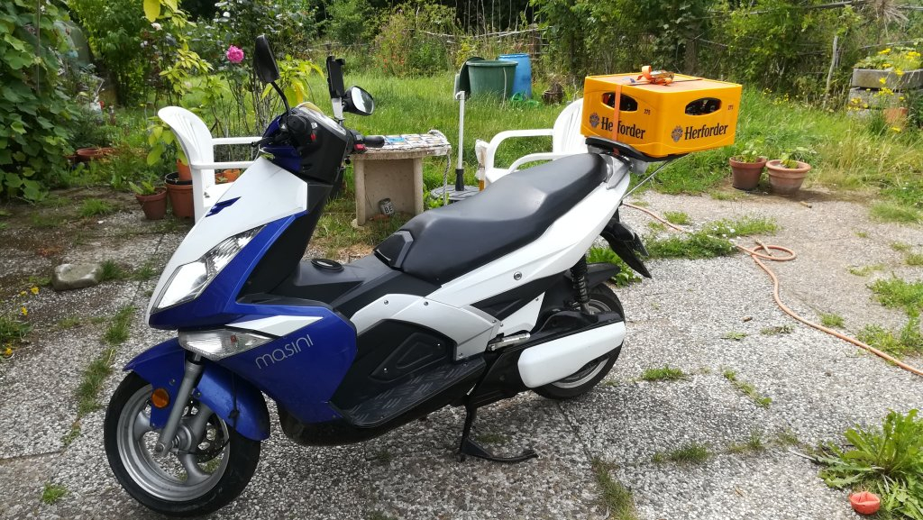

der Roller macht sich inzwischen recht gut. letztens als 'Brauereipferd'
Ich musste nur einen Deckel (Sperrholz) zurechtsägen, damit ich das wertvolle (und besonders das leere) Transportgut nicht um die Schlaglöcher auf dem Weg herum verteile. Ausserdem musste ich noch einen Schlitz in Fritzs kunstvolle Schweissnaht am Gepäckträger machen, damit ich einen Spanngurt rund rum bekomme. Aber alles machbar.
Dem Gepäckträger würde ich auch zwei Kisten zutrauen, aber der Schwerpunkt wird sehr ungünstig und damit das Lenkverhalten / die Fahrstabilität.
Weiss jemand, wie das mit einem Anhänger an einem L3e ist?
