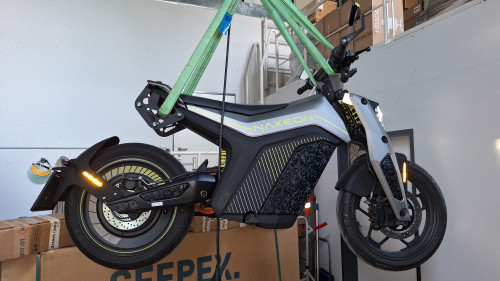

Wollte das Problem mit der unteren Abdeckung fixen. Da hab ich das Bike in der Firma an den Kran gehängt, damit ich leichter von unten dazu komme. Hatte aber leider keine passenden Torx-Schlüssel gefunden: Muss da nochmal ran.

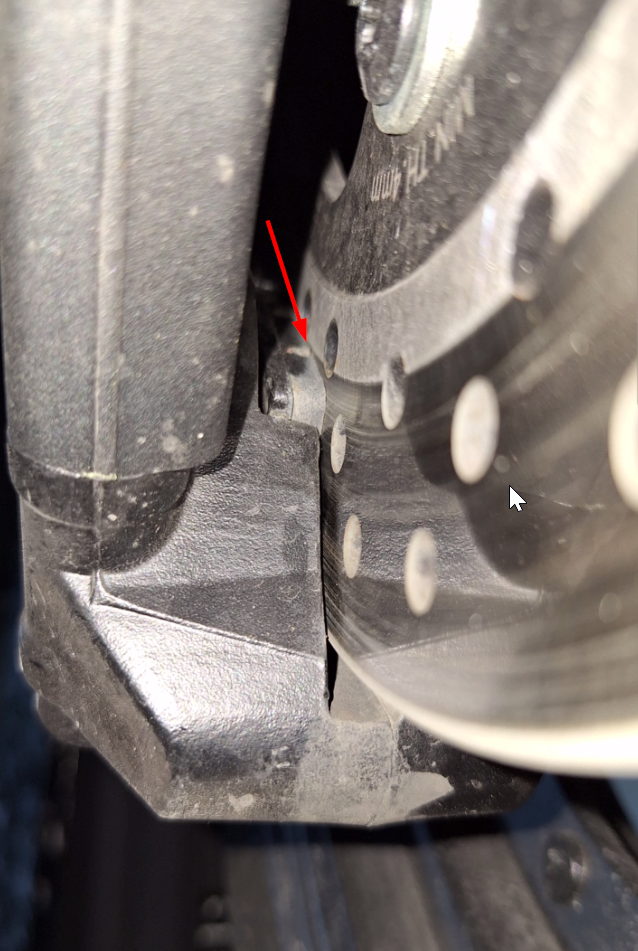

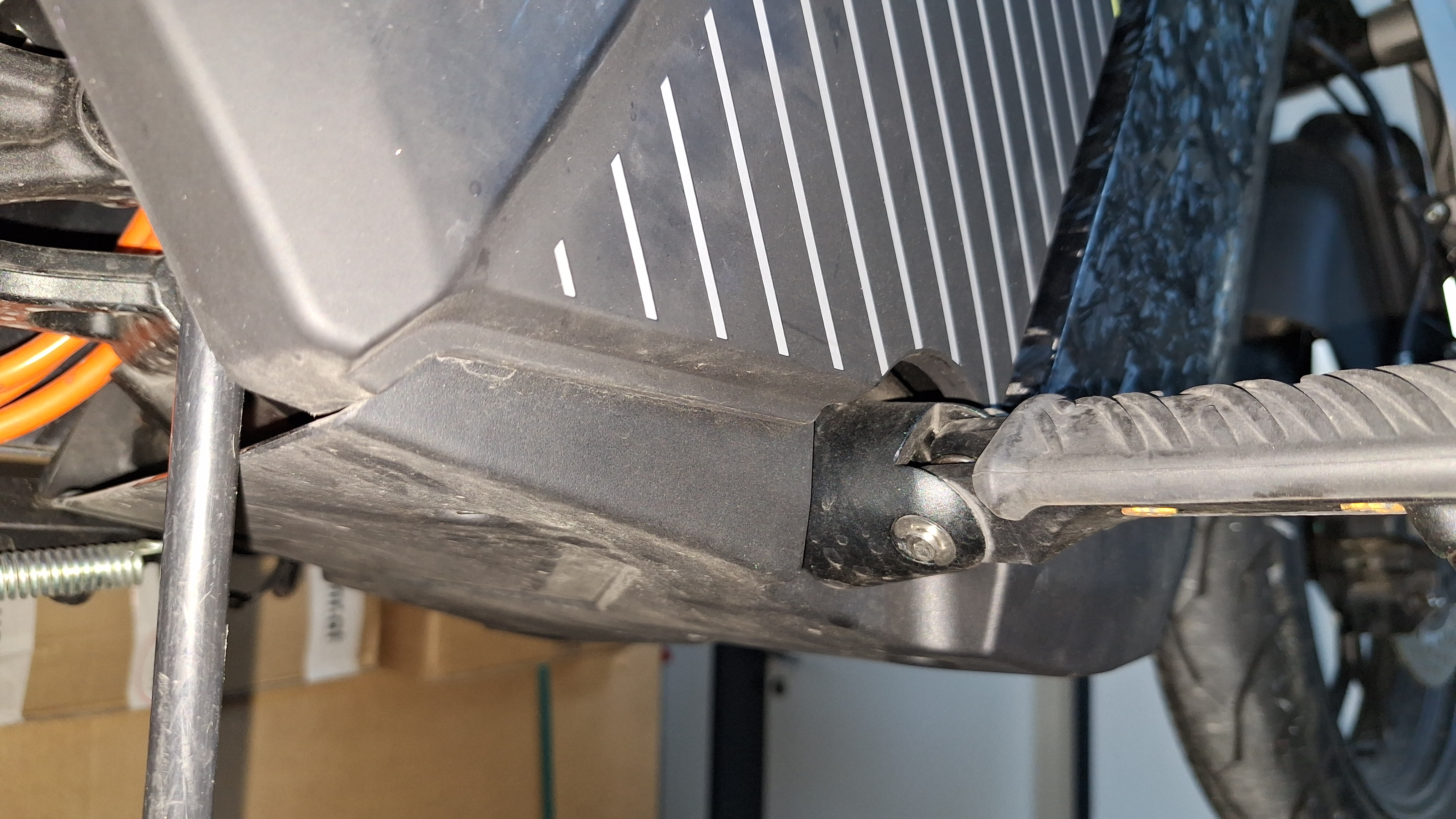

Also meine hat wirklich der Praktikant zusamengeklöppelt:
Man erkennt das etwas schlecht, aber die Lasche der gestreiften Seitenverkleidung liegt außen an der unteren Verkleidung an.

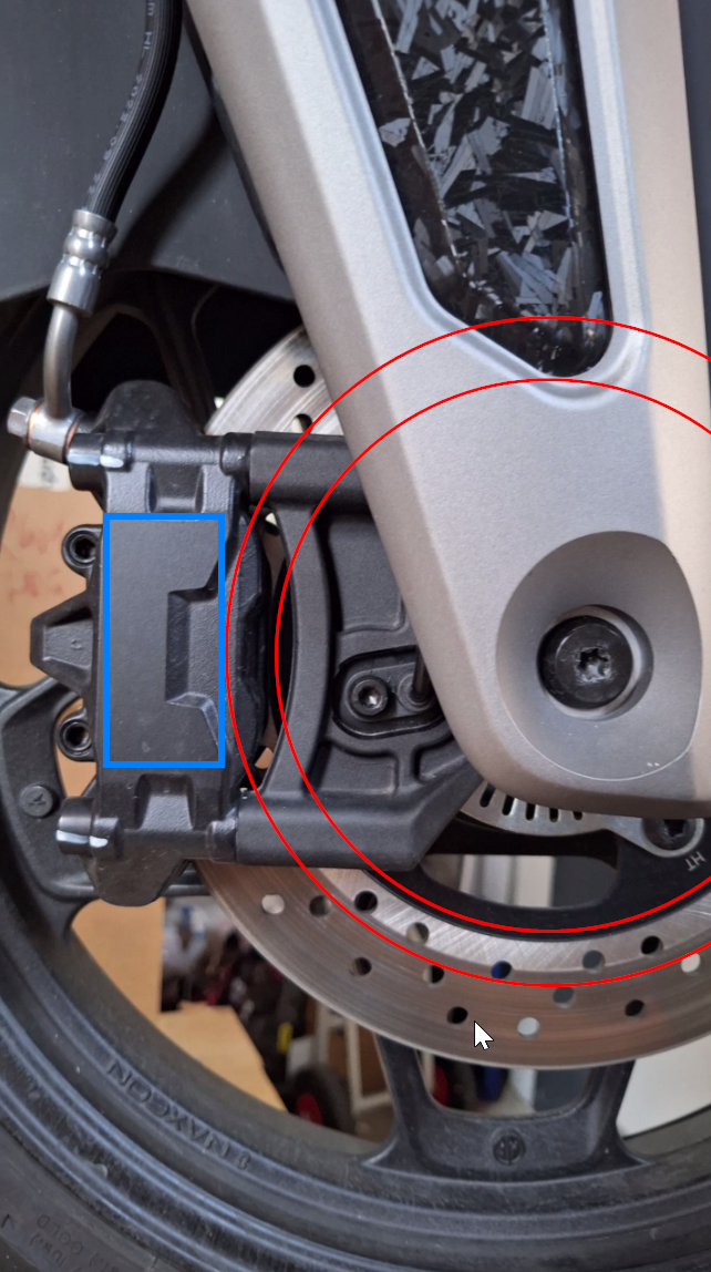

Mir ist auch das hier aufgefallen:
Die vorderen Bremsklötze (blau eingezeichnet) decken die Bremsscheibe nur zu ca. 75% ab. Nach ca. 1.360km ergibt das dieses Verschleißbild an der vorderen Bremsscheibe.
Hinten ist alles ok.
Ist das bei Euren Bikes auch so?

Ja. Ich würde auf über 80% tippenzelle69 hat geschrieben:...Die vorderen Bremsklötze (blau eingezeichnet) decken die Bremsscheibe nur zu ca. 75% ab...
Ist das bei Euren Bikes auch so?...
...und das muß so

Also wenn ich es richtig erfühlt habe ist bei montierter Scheibe der Platz notwendig so das der Ingenieur die Sattelhalterung so konstruiert hat das sie etwas weiter von der Achse entfernt ist.

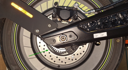

Naja - wozu soll das gut sein? Am Hinterrad wird die gesamte Scheibe abgedeckt. Und wenn die Scheibe nur teilweise verschleißt schaut das optisch auch nicht mehr so toll aus.

Die Felge mit ihren 4 "Bolzen" ist das Problem.

Diese verhindern das der Bremssattel näher Richtung Achse montiert werden kann.

Das hast du aber bei jeder Felge, musst ja die Bremsscheibe festschrauben. Wenn die im Weg sind, hätte man die Bremsscheibe größer machen müssen.

Oder breitere Bremsklötze vorsehen.

Dann dreht sich das Vorderrad nicht mehr.
