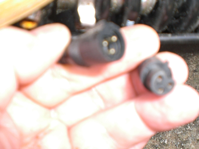

b) Welches Baujahr ist Dein Rolektro BT 250? Ich frahe wegen der Stecker und Buchse vom Rücklicht unten an der Sattelstange. Sie sehen so aus wie bei meinen Revoluzzer. Und genau so einen Stecker-/Buchsensatz müsste ich mir noch kaufen.
Sind es diese?
Zwecks Bestellung bei Betronic benötige ich halt das Modelljahr Deines BT 250, wenn es diese Stecker sind. Die sind von Baujahr zu Baujahr unterschiedlich.
Vielen Dank im Voraus.

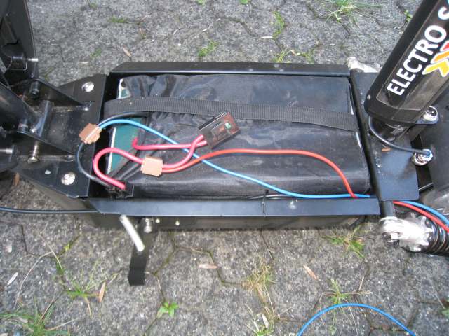

Alles in allem eine superspitzen Arbeit.Harry hat geschrieben:Edelstahlblech lassen sich schwerer biegen als normales Blech. Ich musste auf der Seite der Innenkante mit der Flex das Material ½ mm schwächen, um es biegen zu können.
Auch die anderen Details:
Die 3 Akkus habe ich mit Doppelklebeband und Isolierband zu einem Block zusammengefasst.
Ein Rest vom Jalousiegurt dient zum Tragen, denn der Block wiegt 20 kg. Für die Verdrahtung habe ich Kabel mit einem Querschnitt von 6 mm² genommen.
In der Verkleidung der Sattelstange dienen 2 Schrauben als Sperre, um das Trittbrett nicht hochklappen zu können.
Im Akkukasten ist jetzt auch noch Platz für Werkzeug und eine Fotokopie der eScooterpapiere.
EilemitWeile

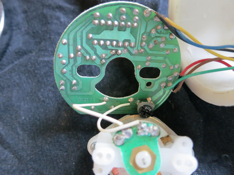

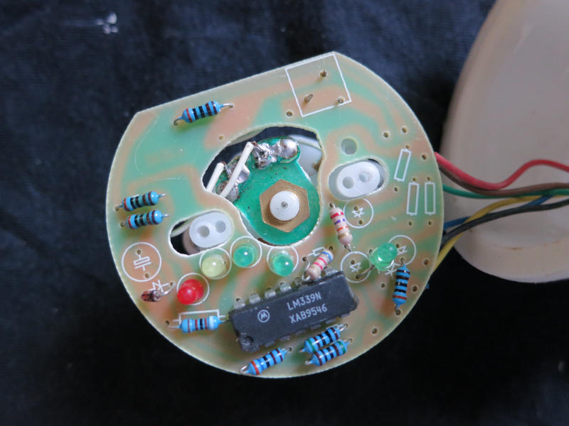

Dank Ingo habe ich jetzt einige Ersatzteile.
Zum Austesten habe ich mir die Geschwindigkeitsanzeige vorgenommen.
Da der Ring mit dem Glas aufgepresst ist, gibt es leichte Beschädigungen, um das Gehäuse aufzubekommen. Also nicht empfehlenswert es nachzumachen!
So sieht es von innen aus:
Die Beschaltung ist folgendermaßen:
Die Geschwindigkeitsanzeige ist ein normales Drehspulinstrument mit einem Poti zum Eichen:
Das braune Kabel ist Plus.
Das gelbe Kabel ist Minus.
Die LED zur Lichtkontrolle:
Das blaue Kabel ist Plus.
Die Entladeanzeige des Akkus.
Das rote Kabel ist Plus.
Das schwarze Kabel ist Minus.
Die rote LED leuchtet ab einer Spannung von 3.0 V.
Die gelbe LED leuchtet ab einer Spannung von 28.0 V.
Die grüne 1. LED leuchtet ab einer Spannung von 30.0 V.
Die grüne 2. LED leuchtet ab einer Spannung von 32,7 V.

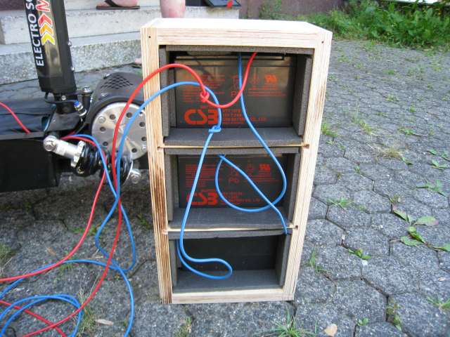

Ich poste jetzt mal wie versprochen ein paar Bilder, die wohl einiges zu meinem bisher Erzählten erklären.
Hier sieht man den selbsterstellten Akkukasten aus Holz, indem probeweise 7,2 Ah Akkus eingesetzt waren. Inzwischen ist der Raum voll ausgenutzt, indem 15 Ah Akkus verwendet werden.
Damit die Akkus vor Erschütterungen geschützt sind, zweckentfremdeten wir einfach eine alte Isoliermatte.
Die beiden "36 Volt-Packs" werden hier parallelgeschaltet.

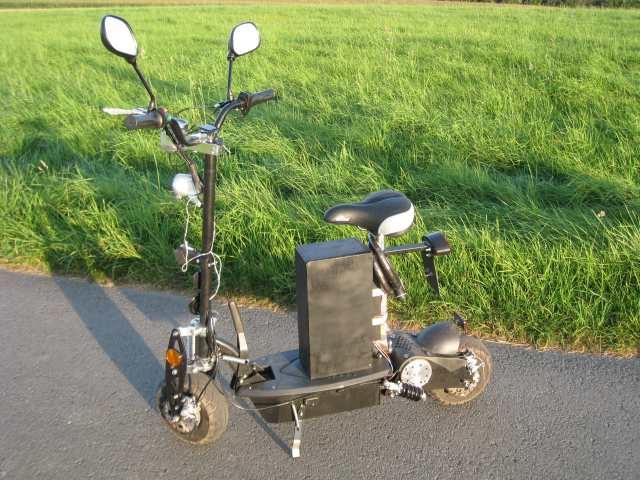

Tja, und so siehts jetzt fertig aus.
Nun zu meinem Beitrag:

Eifelroller hat geschrieben: Tja, und so siehts jetzt fertig aus.
auf dem foto diesselbe farbe wie der scooter. alles aus einem guss.
man könnte den akku-kasten auch quer statt längs befestigen, dann hat der fahrer mehr platz für die füsse.
