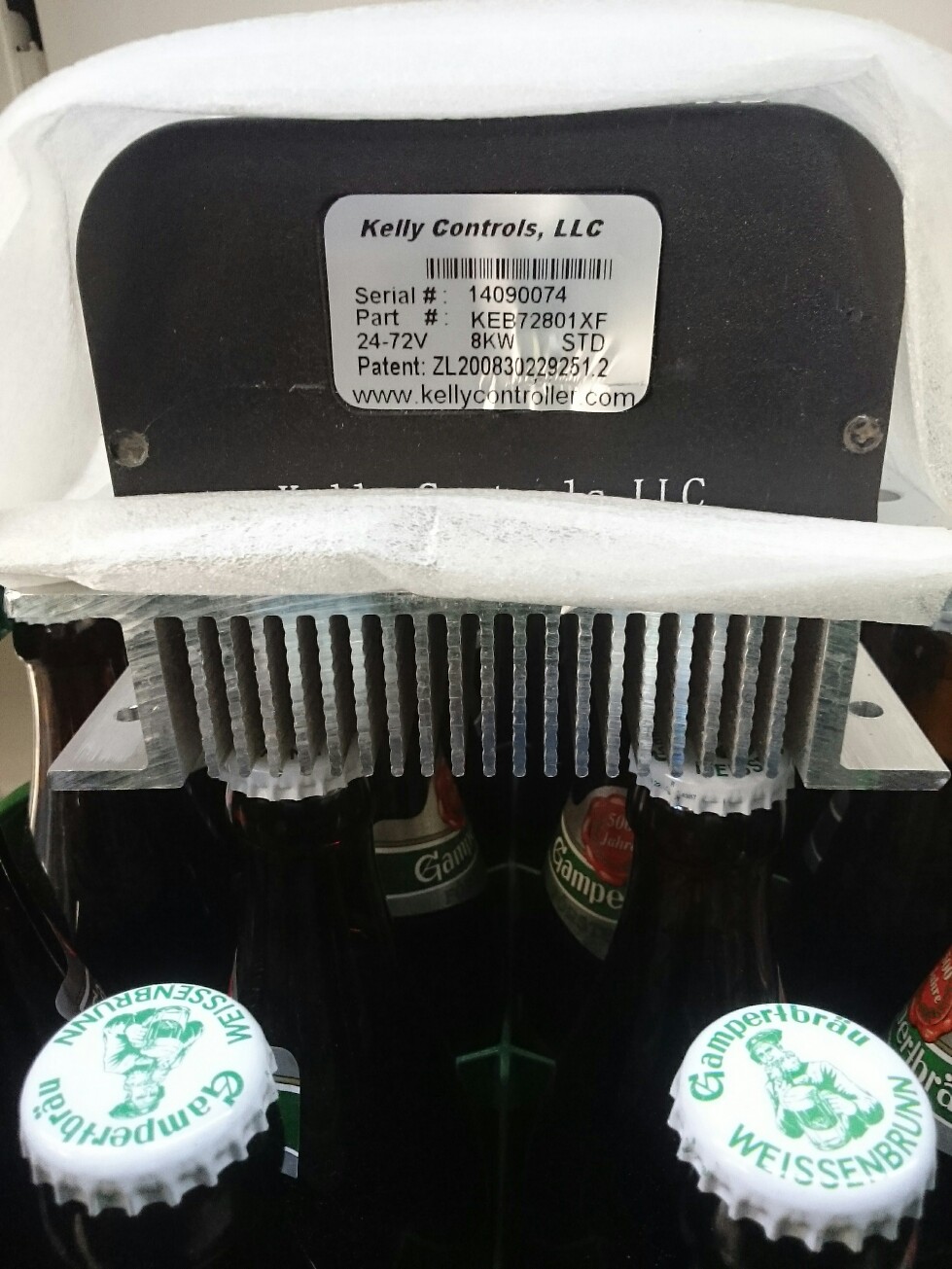

Dont change a running system, aber inspiriert by Volker gilt das hier jetzt mal nicht mehr.
Der Controller wird erst-mal getauscht, liegt ja auch schon eine Weile bei den Möglichkeiten im Schrank.
Der KEB72801XF kommt jetzt mal rein. Hat mir ja Matthias schon vor einiger Zeit angeraten. Wenns mir nicht reicht folgt dann noch ein Motorwechsel, der
auch schon von QS bereit liegt.
Es wird also wieder spannend in diesem Thema.

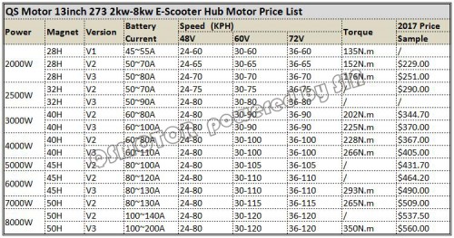

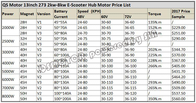

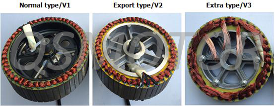

Hat jemand was von verschiedenen Motoren von QS- Motors schon gehört? Es soll ja 3 Varianten geben. Variante 1 ist Standart und geht bis Variante 3,
wobei gebogene Magneten verwendet werden. Diese haben eine noch bessereen Wirkungsbereich zur Leistung.
Aber wir wollen es ja nicht übertreiben.

Kollege Gambert hat wohl Volker überzeugt, dir einen Akku zu bauen? Es müssen ja nicht die vollen 8kWh sein. Zur Arbeit reichen ja 4kWh - was ich für eine angemessene Kapazität für einen L3e Roller halte. Ich denke 16-polige 8.000W Motoren haben immer curved magnets. V2 und V3 unterscheiden sich im Statoraufbau, Wicklungsfüllungsgrad und Drehmoment. Ich denke die Entscheidung kann nur zwischen V2 & V3 fallen. Ansonsten liefert QS fast alles, was das Herz begehrt sogar mit passenden Zahlen und Ziffern.

Jetzt muss ich wirklich mal schaun welchen Versionscode mein Motor hat. Aber Peter, Gambert hat Volker leider nicht gesehen.
