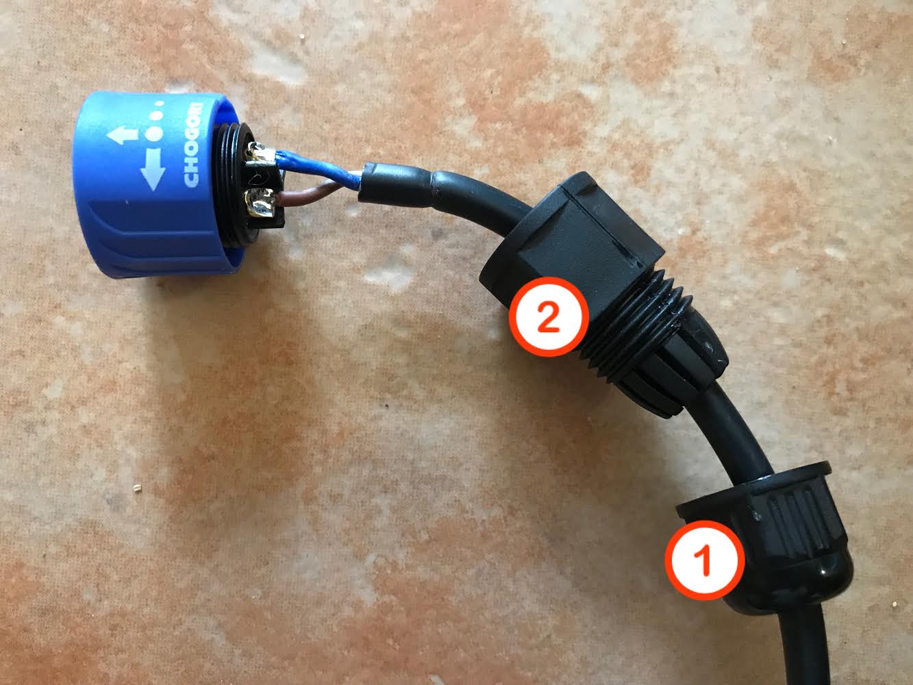

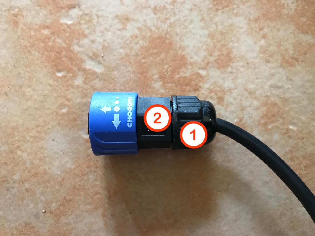

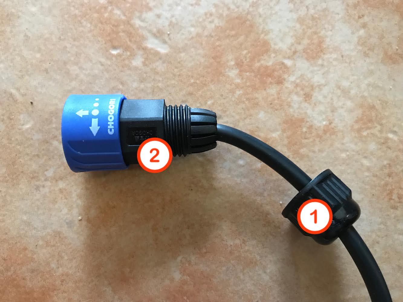

Ich bin jetzt mal so dreist, im Niu-Forum eine bebilderte Anleitung für den unu-Ladestecker zu geben...
Zunächst die Zugentlastung (1) entfernen, indem man die Stecker-Hülse (2) festhält und die Zugentlastung (1) gegen den Uhrzeigersinn dreht.
Dann den Stecker vorne festhalten und die Hülse (2) ebenfalls gegen den Uhrzeigersinn abschrauben.
Voilá, da sind unsere Messkontakte. Wenn man (aus welchen Gründen auch immer) häufiger oder gar permanent messen möchte, lötet man eine Zwillingslitze parallel an die Kontakte und führt diese durch Hülse und Zugentlastung nach außen (wo man sie dann natürlich gegen Kurzschluss sichert).
Beim Niu ist das bestimmt nicht wesentlich komplizierter...

Danke! Es kann so einfach sein wenn man aufhört kompliziert zu denken.vsm hat geschrieben: So 22. Jul 2018, 15:51Ich bin jetzt mal so dreist, im Niu-Forum eine bebilderte Anleitung für den unu-Ladestecker zu geben...![]()
Ist zwar nicht nötig aber aus reiner Neugier werde ich das mal ausprobieren wenn ich es katzensicher unterbringen kann.
