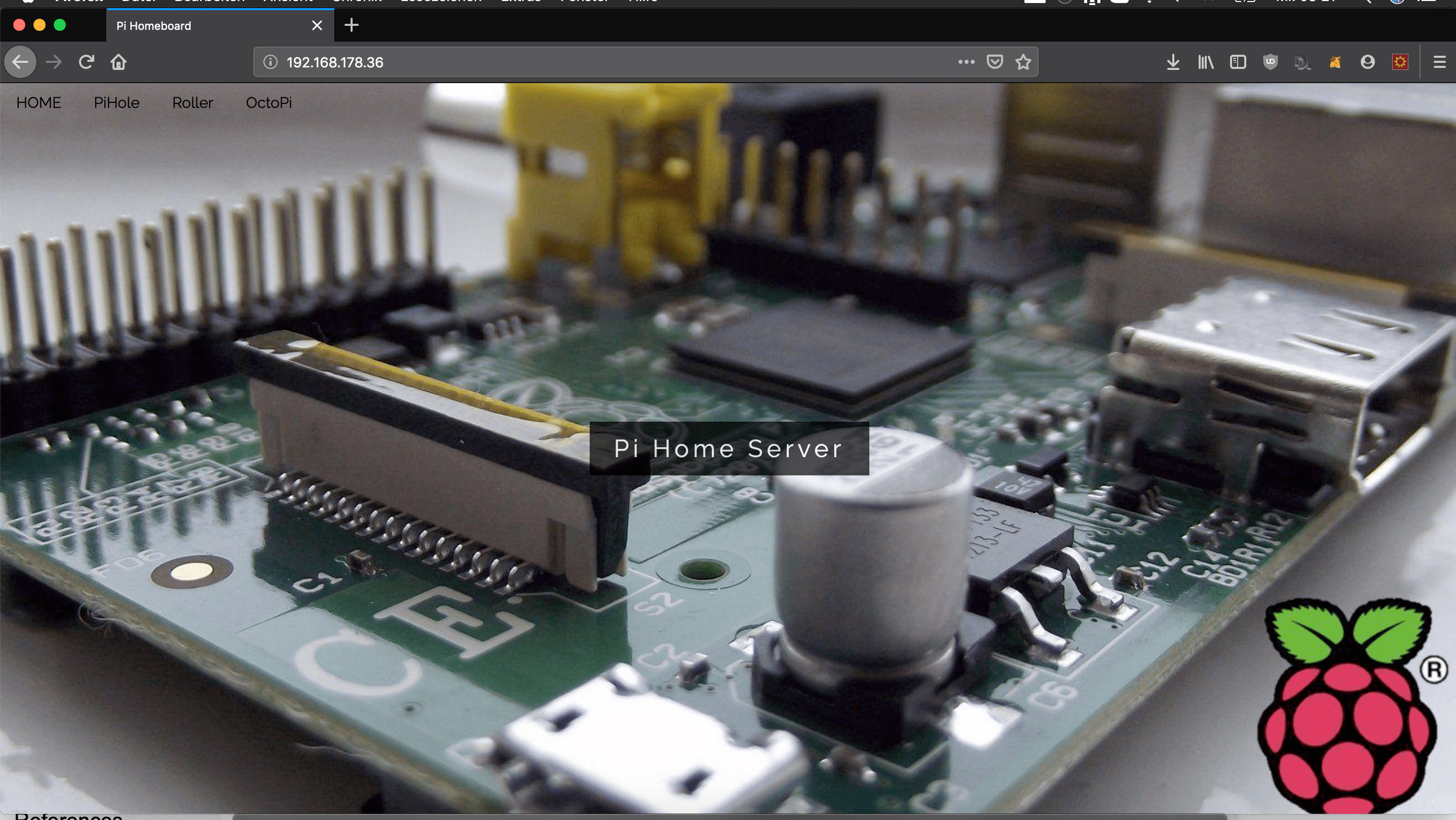

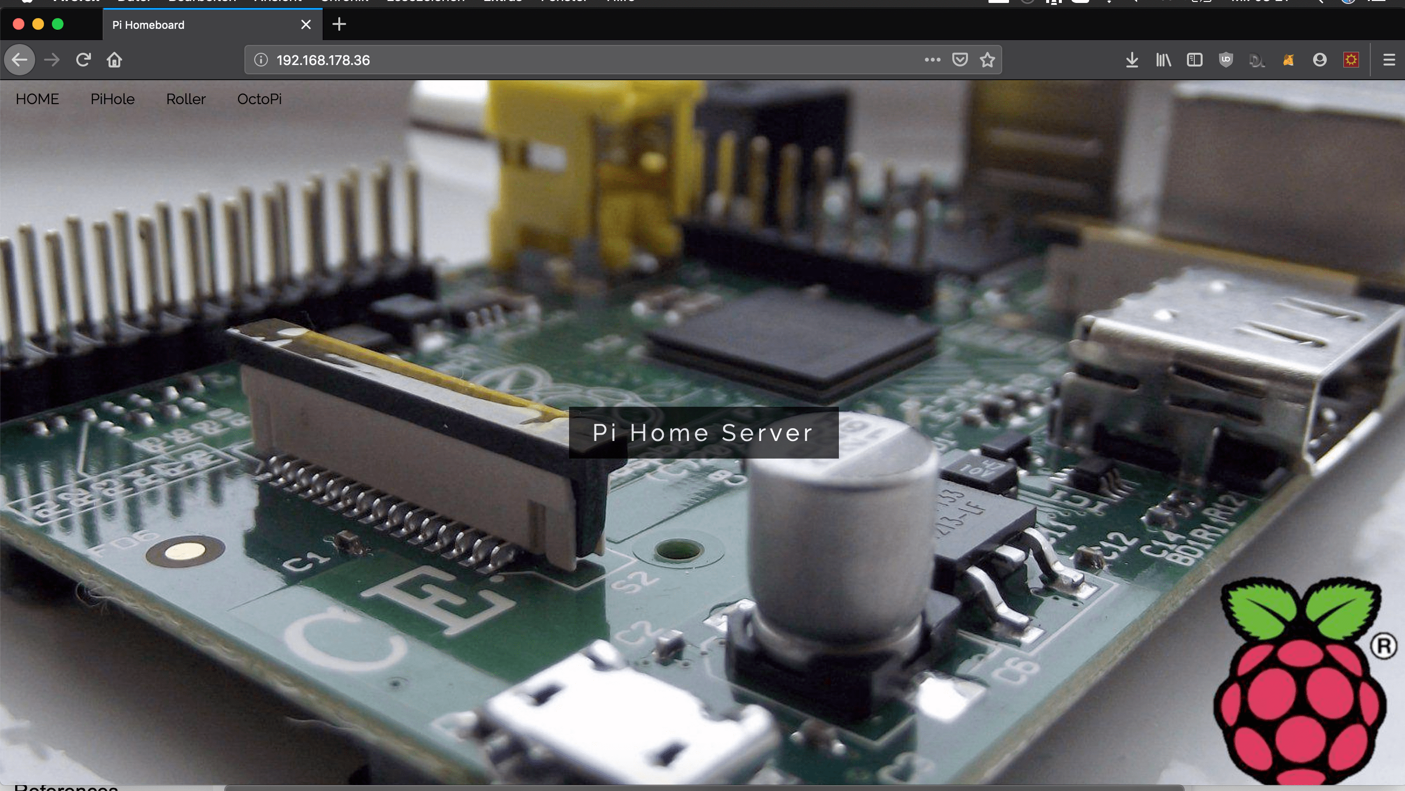

MantaStyle75
Re: NIU Cloud (?)
gibt es bei euren Projekten was schönes neues zu berichten?
Ich fände es schade wenn das Projekt hier einschläft.
Ich habe mitlerweile meine ganzen projekte auf ein Raspberry pi 3 umgezogen und eine gemeinsame Landingpage gebastelt.
Sieht so aus.
Sieht so aus.
