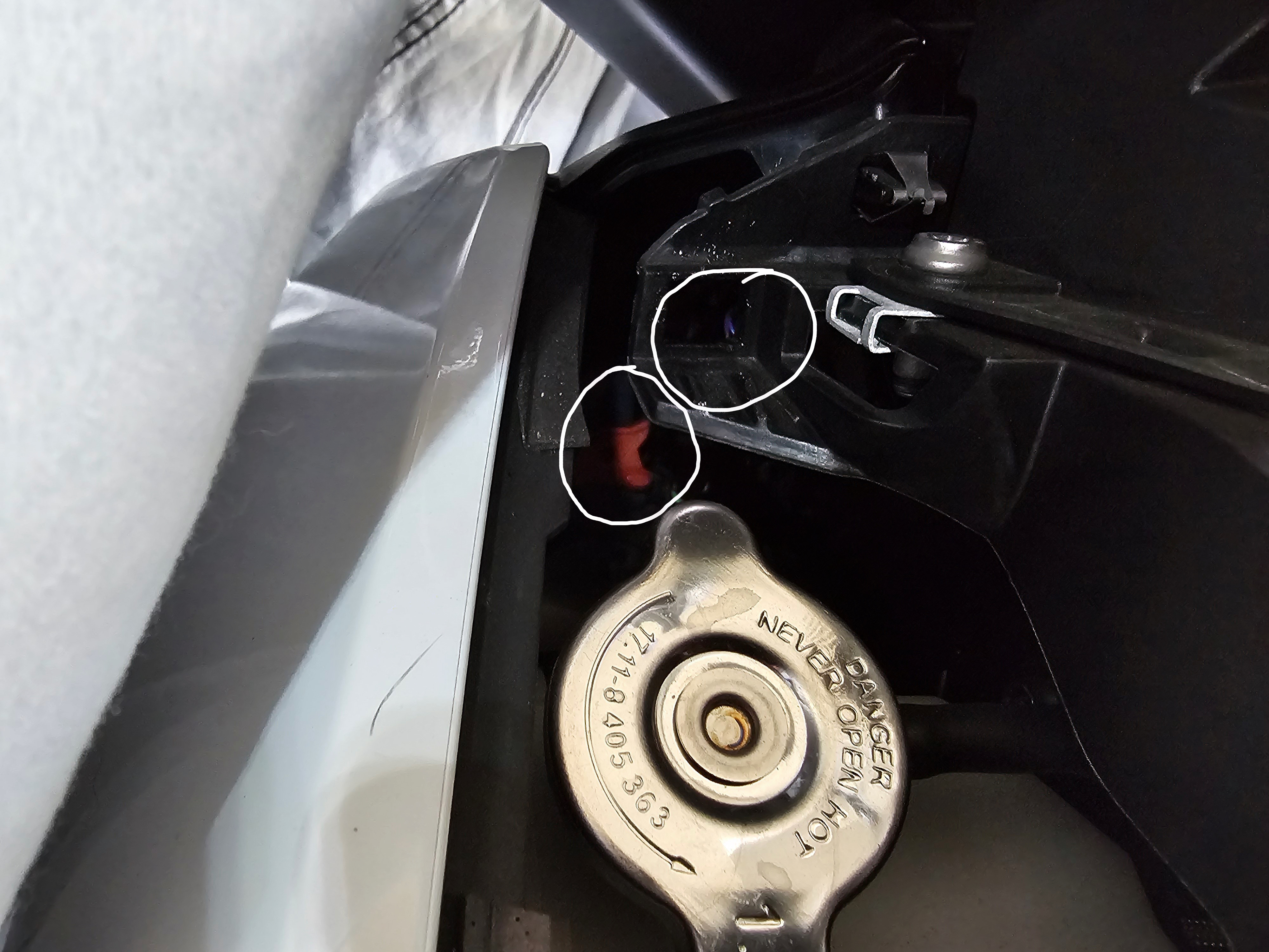

Mr XKL hat geschrieben: Fr 14. Feb 2025, 23:20 Du hast doch bestimmt schon unter die Frontverkleidung geschaut:
ist das tatsächlich so, dass ich die Frontverkleidung einfach nur nach vorne „abreißen“ muss?
Nein nicht abreißen!
Nicht die Kunststoff-Nippel abbrechen!
Schwarze Frontverkleidung an der unteren Griffmulde fassen und vorsichtig nach vorne / unten ziehen. Du kannst auch gleichzeitig die Frontverkleidung oben anfassen und nach unten schieben.
Allzeit Gute Fahrt
Andreas
Mr XKL
Beiträge: 493
Registriert: Do 14. Jul 2022, 12:18
Roller: Blu:s XT950; BMW CE 04
PLZ: 14
Re: Mängel und Problemlösungen CE 04
Beitrag von Mr XKL »
Zu spät…🫣
Nee, alles gut, ich habe die Frontverkleidung unbeschädigt abbekommen, so wie du geschrieben hast, in die Griffmulde und dann nach unten/vorne abziehen.
Darunter findet man dann etwas im Hintergrund versteckt den roten Auslösehebel, an dem man aber ohne längeres Hilfsmittel (Schraubendreher o.ä.) nicht ran kommt. Dafür gibt es aber ein kleines „Montageloch“ in das man mit einem längeren Schraubendreher gut durch kommt und so den Mechanismus ganz gut mit etwas Gefummel nach rechts unten drücken kann, bis das Ladekabel freigegeben wird.
Im unteren Kreis ist der Auslösehebel, der ober der Durchlass für einen Schraubendreher o.ä
Also der Ladeziegel ist wieder frei und kann bei vorhergesagten -12 Grad das Auto bei Laune halten.
