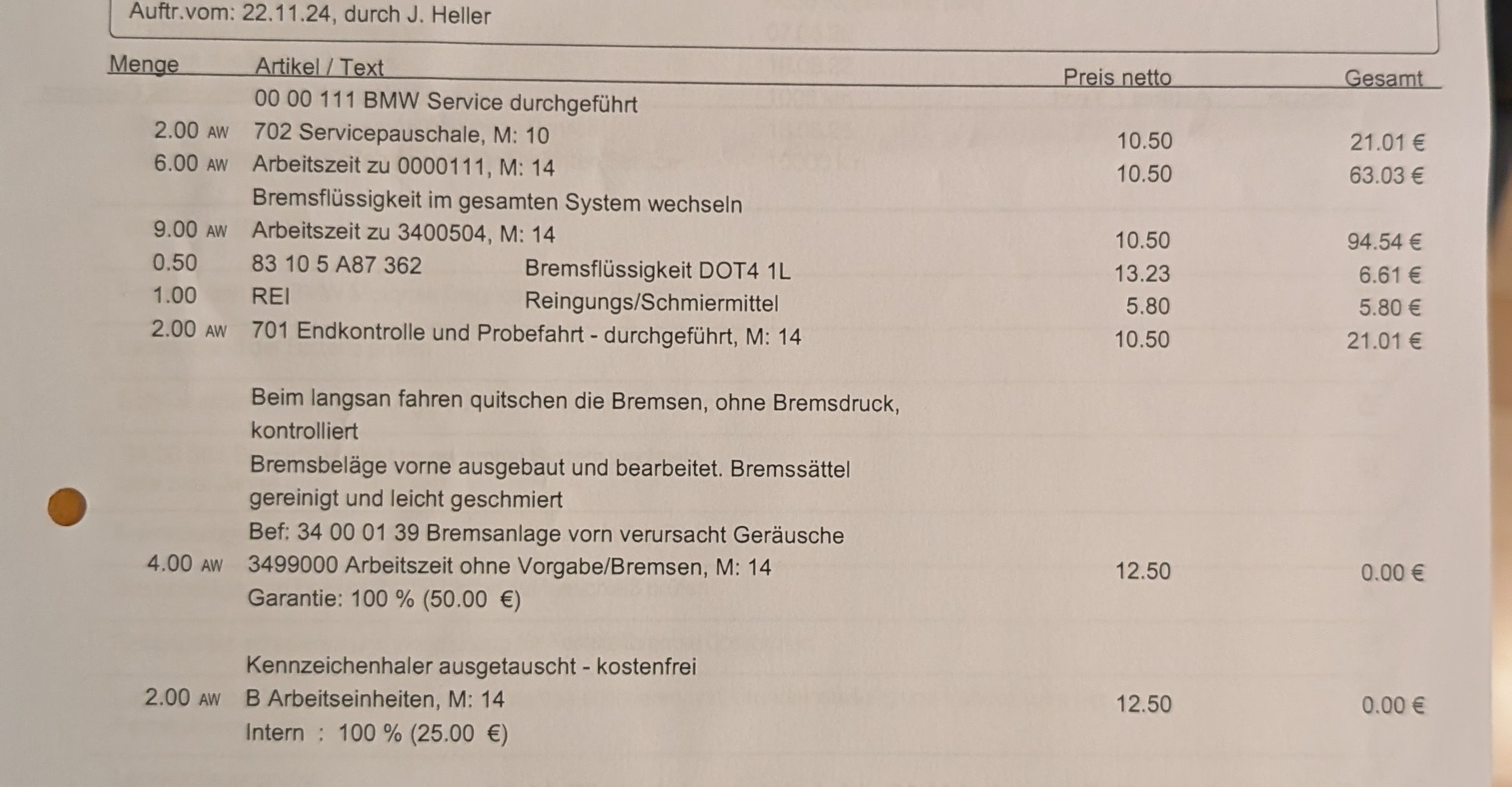

Ich finde die Rechnung sehr human, gerade der Preis für die Bremsenbrühe überrascht mich.
Das sind ja Einzelhandelspreise beim Teiletresen vom örtlichen Autoteilehändler wenn du nicht eine Latzhose an hast und nach "Prozenten" fragst.

Ja ich kann nicht meckern. Ist ein guter BMW Dealer.
