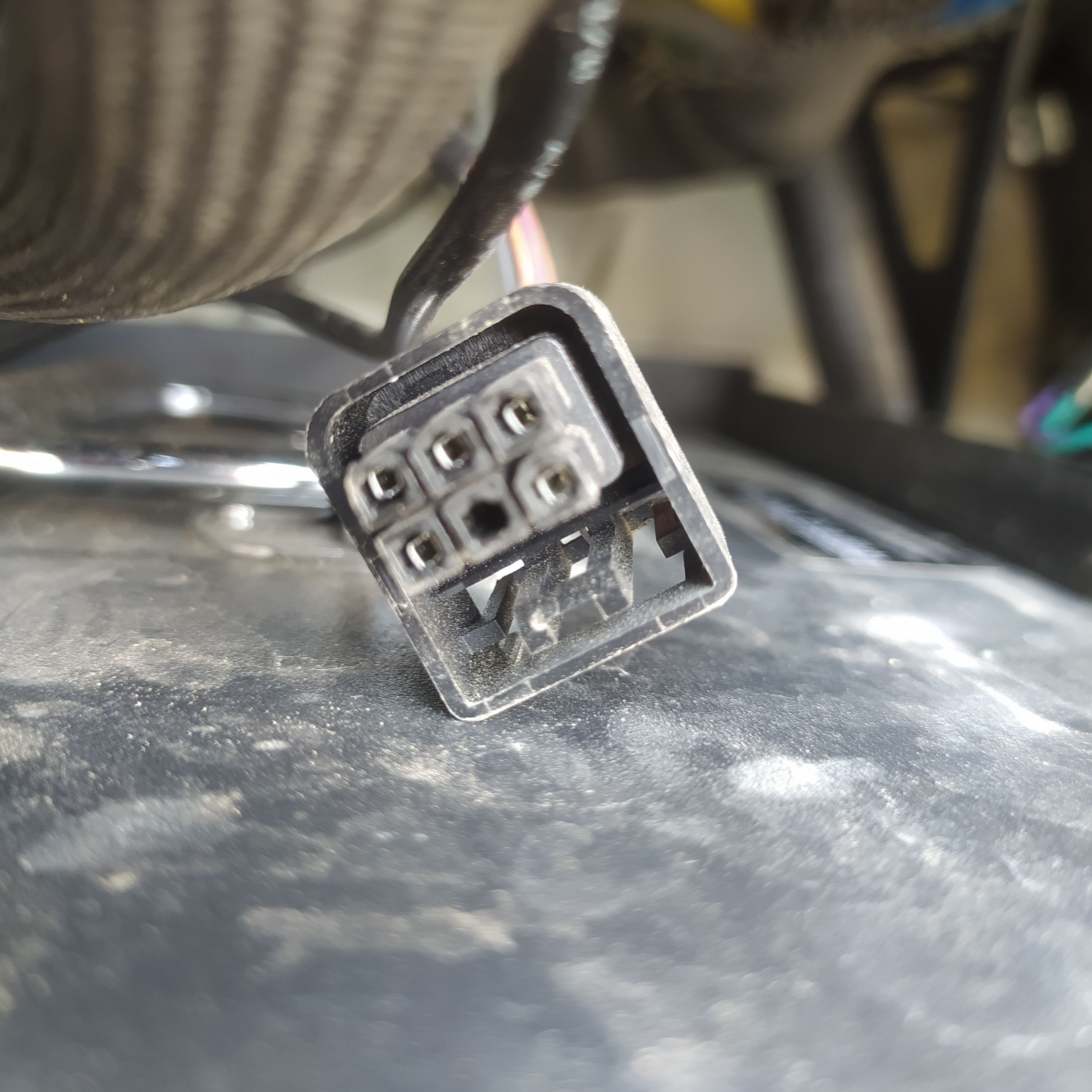

Ich habe ein Kabel über der Batterie gefunden, welches vielversprechend ausschaut. Das ist mit einem 6- poligen Stecker versehen, bei dem 5 Kabel angeschlossen sind.
Also der Controller ist schon mal der Richtige :P .
Aber der Stecker dürfte der "Reservestecker" (vom Motor) für die Hall-Sensoren sein.
Die meisten QS-Motoren haben da nämlich zwei.... falls mal einer der Stecker den Geist aufgibt.
Zwischen den beiden Pins neben dem "Leer-Pin" dürften dann auch die 12V für die Hall-Sensoren anliegen (wenn die E-Odin eingeschaltet ist).

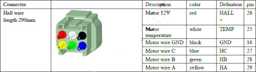

Schnabelwesen hat geschrieben: Mo 3. Jul 2023, 18:40 Die Hallsensoren müssten mit 3,3V versorgt werden, nicht 12V.
Nö, nicht bei der E-Odin mit dem Fardriver-Controller und dem QS-Motor.
Steht auch so in der Doku vom Fardriver:
Peter51 hat geschrieben: Mo 3. Jul 2023, 18:48 Hallsensoren müssen mit 5V versorgt werden. Beim Sevcon Gen4 werden sie mit 12V versorgt ;)
Hallsensoren müssen an sich erstmal garnix :mrgreen: . Je nach Sensortyp und Anwendungsfall werden die jedoch mit unterschiedlichen Spannungen versorgt.... und die reichen von 3,3V bis ???.
Die meisten Hallsensoren haben einen großen Spannungsbereich in dem sie funktionieren. Letztendlich müssen sie im Motor ja nur feststellen, ob sie gerade in einem starken Magnetfeld lokalisiert sind... oder eben nicht.
Bei den Hall-Sensoren für eine möglichst exakte DC-Strommessung, kommt es dann allerdings schon genauer auf die Versorgungsspannung an :geek: .

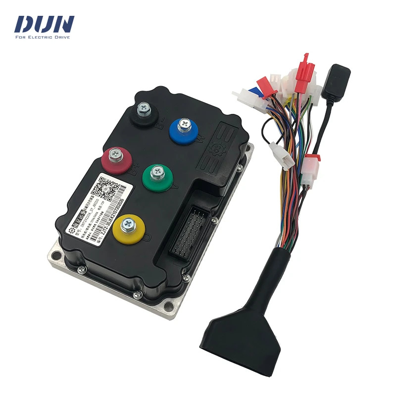

@TwisterMax:
Der original-Fardriver Kabelbaum ist hier auf dem Bild (eines Chinesischen Anbieters) zu sehen:
Nanjing-fard-river-nd72530-72v-dc-350a-pmsm-Sinus-Controller-Kits-mit-n1s-One-Lin-Display.jpg_Q90.jpg
Der "Programmieranschluss" ist gleich der Stecker im obersten Kabel des Kabelbaums.
Bei unserer E-Odin ist der jedoch in der Regel mit einem längeren Anschlusskabel und diesem kleinen mini-Stecker (4-Pin Julet, female) versehen.... den Du ja irgendwie (noch) nicht gefunden hast.
Vielleicht hilft das Bild ja bei der Nachforschung an deinem Bike :roll: .

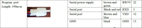

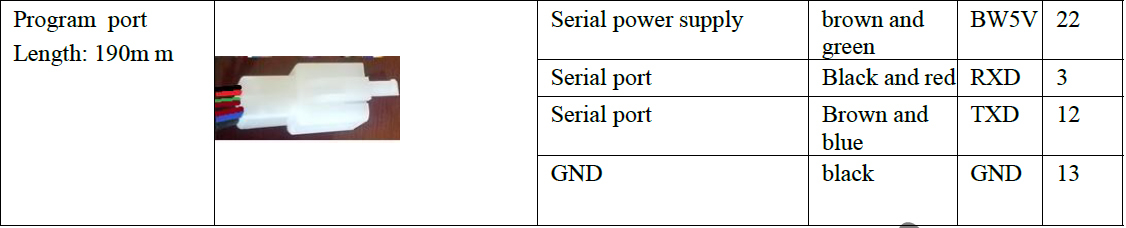

@TwisterMax:
Das Datenkabel ist bestimmt irgendwo....
An den Pins vom Controller (dort wo der dicke, 3-reihige Steckverbinder reingesteckt wird) liegen die Signale ja an.
D.h. notfalls könnte man das da schon nachrüsten (siehe FardrivercontrollerManual(1).pdf, Seite 5 und 6 "Outgoing Interface description", Pins 12 (TXD), 13 (GND), 3 (RXD) und 22 (+5V)).
Aber dazu muss man halt komplett an den Controller drankommen, was u.a. den Ausbau vom Akku bedingt :cry: .
Classico Li 05/2020 11 000+ km & Z-Odin 12/2021 35 500+ km :idea:
