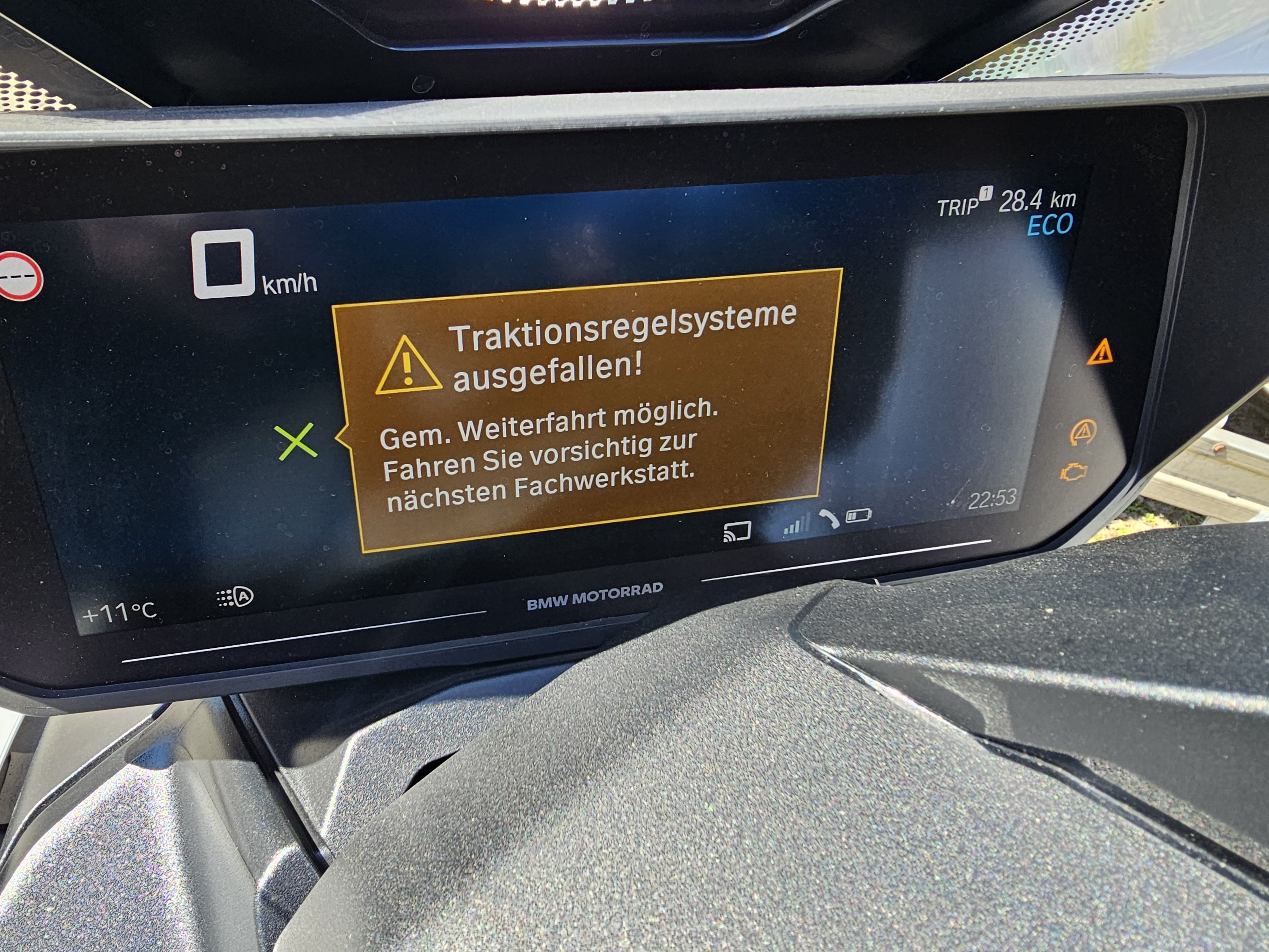

Hallo in die Runde,
wollte heute den Roller nach dem Aufladen der 12V-Batterie zum Tüv bringen…ja Pustekuchen, den Roller gestartet, dann kam das:
Es funktioniert kein Rückwärtsgang mehr, der Roller beschleunigt von 0 auf 30 in 30 Sekunden, nach 1 Minute ist er auf 40km/h, das war es…
Der Roller stand seit September letzten Jahres unbewegt in der ungeheizten Garage, die letzten 4 Wochen hing die 12V-Batterie abgeklemmt vom Gesamtsystem (wie es BMW fordert) am Ctek…
Jemand nen Tipp, muss ich jetzt erst einmal ein paar Kilometer schleichen, regelt sich das dann wieder ggf. von alleine oder wird mir das Verbringen des Rollers zu BMW nicht erspart bleiben…

Respekt, ich hatte ja schon viele Meldungen aber diese noch nie. Hast du sonst was veranstaltet mit dem Apparat ? Zufällig an den ABS Sensoren gewesen? Ansonsten ein paar mal ein und ausschalten, nochmals ein paar Minuten vom Strom lassen und wieder anschalten würde ich vorschlagen.
