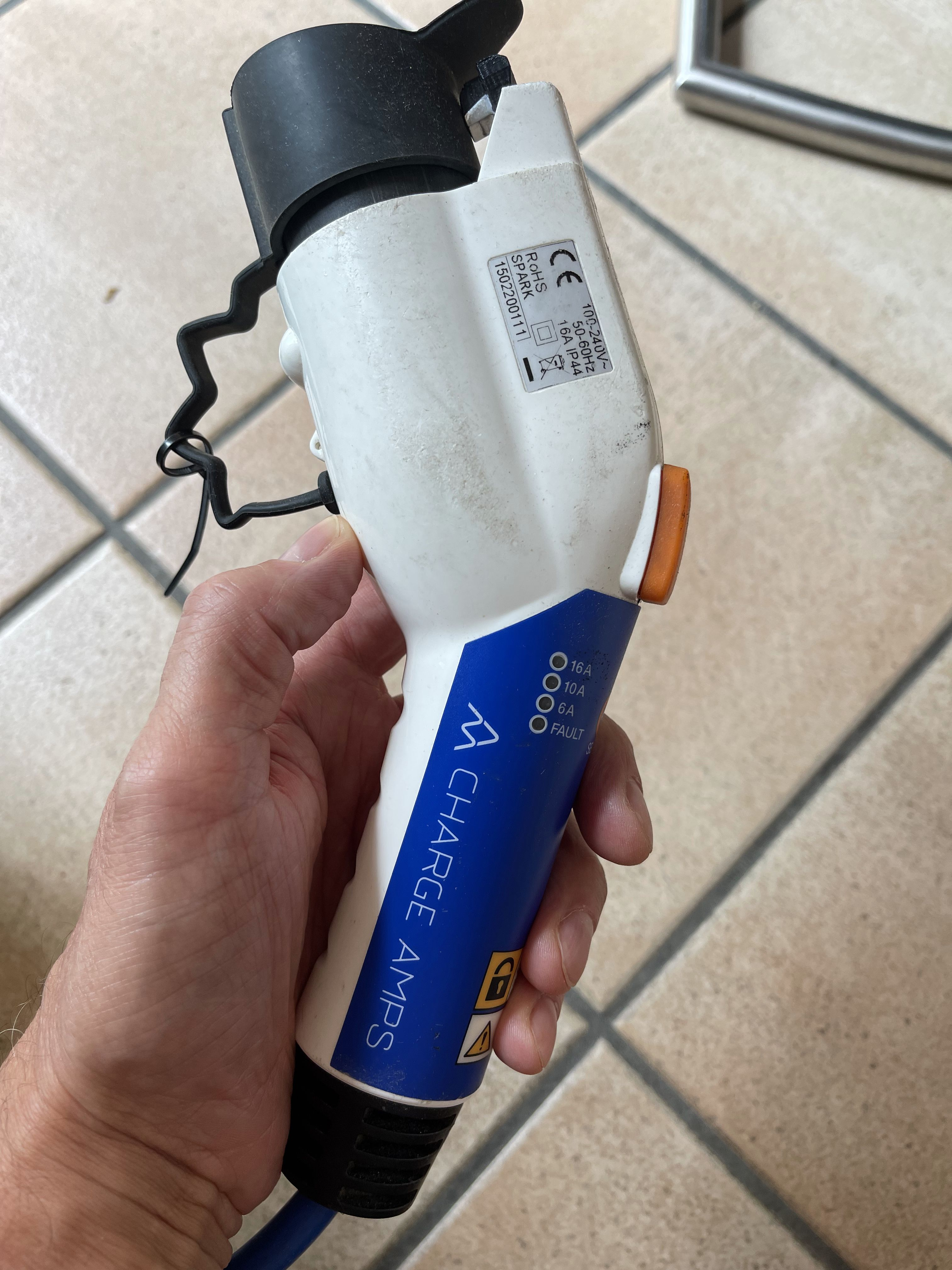

Norbert, Schukodose gibt´s zur Not überall.
Des weiteren gibt es Ladekabel wo die Elektronik im Stecker Typ1 oder Typ2 integriert ist und somit kein ZIEGEL wie Du es beschreibst hat.
Nur weil Du und die meisten es nicht kennt gibt es sie doch
Wir haben beispielsweise auch einen LEAF mit Nasenlader der genau dieses Kabel mit bis zu 16A (einphasig) verwendet. siehe Foto
weiters gehe ich in meinem Fall davon aus keine großen Reisen mit den Roller zu veranstalten, sondern für den Einsatz wofür er gedacht ist einzusetzen womit er in den meisten Fällen ohnehin nur in Ausnahmefälen an öffentlicher Ladeinfrastruktur saugen wird. Wenn überhaupt, dann maximal bei Freunden die wir besuchen um wieder nach Hause zu kommen. Aber ist halt bei jedem anders.
