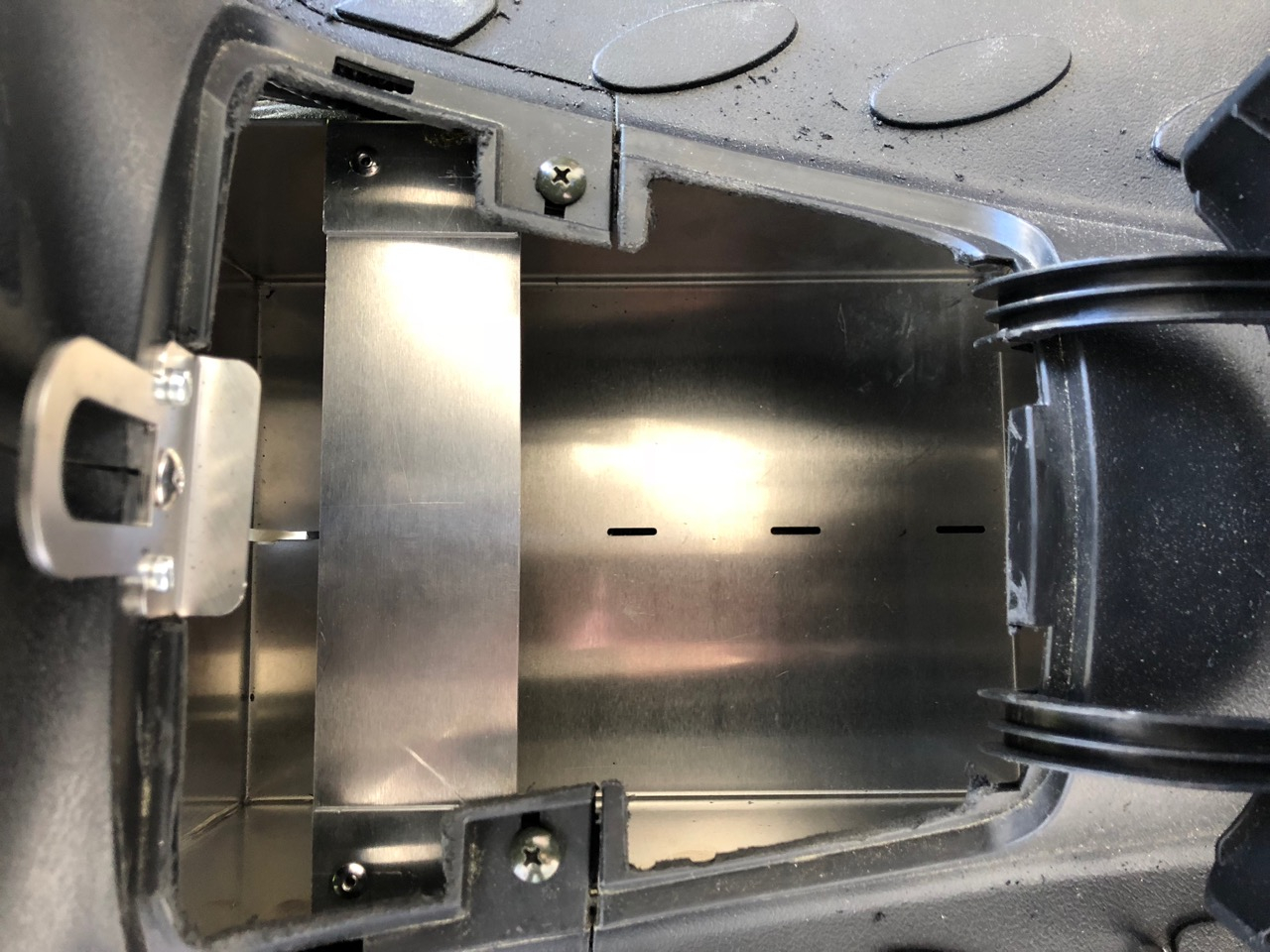

Re: Neptun - Bodenablagefach modifizieren
Beitrag von Eiphony »
Hallo zusammen
wer Lust hast kann sein Bodenablagefach am neuen Neptun etwas modifizieren.
Dank Malarius hat dies super geklappt.
Beschreibung hier:
viewtopic.php?f=57&t=5585#p89528
Nun habe ich wirklich ein Ablagefach im Boden und dazu noch eine Möglichkeit den Helm anzuschließen.
