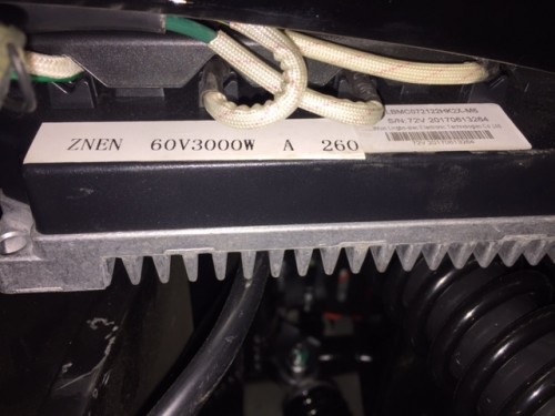

heute ist auch mein eGrace angekommen. Lieferung Problemlos, Probefahrt auch. Vollgeladen ist er bei 55 km/h laut Tacho. Verarbeitung ist ohne Tadel, selbst auf hubbeliger Strecke kein Quietschen, Schleifen oder Knacken. Habe bisher einen etropolis Retro gefahren.

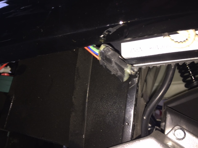

Habe einige Bilder gemacht und erhoffe mir Infos darüber, ob ich den Controller verbaut habe, den man per Software ansteuern kann. Eines ist vom Typenschild des Controllers, auf dem anderen sieht man einen Blindstecker, der links unter dem hinteren Kotflügel herauslugt.
Controller
Controller
Controller
Controller
Vielen Dank
Stecker
Stecker

Bei Razory entdeckt. Die labeln auch Chinaroller mit Eigennamen (wie Nova)... Offensichtlich ist es der eGrace mit dem eRetrostar-Motor. Da wird lustig zusammen gepuzzelt.
https://razory.de/gx2/Elektrofahrzeuge/
Beiträge: 20613
Re: Nova Motors eGrace Erfahrungen
Das ist ein Lingbo Controller, der mit Software ansteuerbar sein sollte. Aber der Stecker sieht anders aus...
