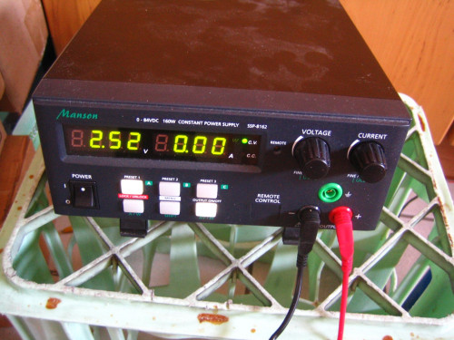

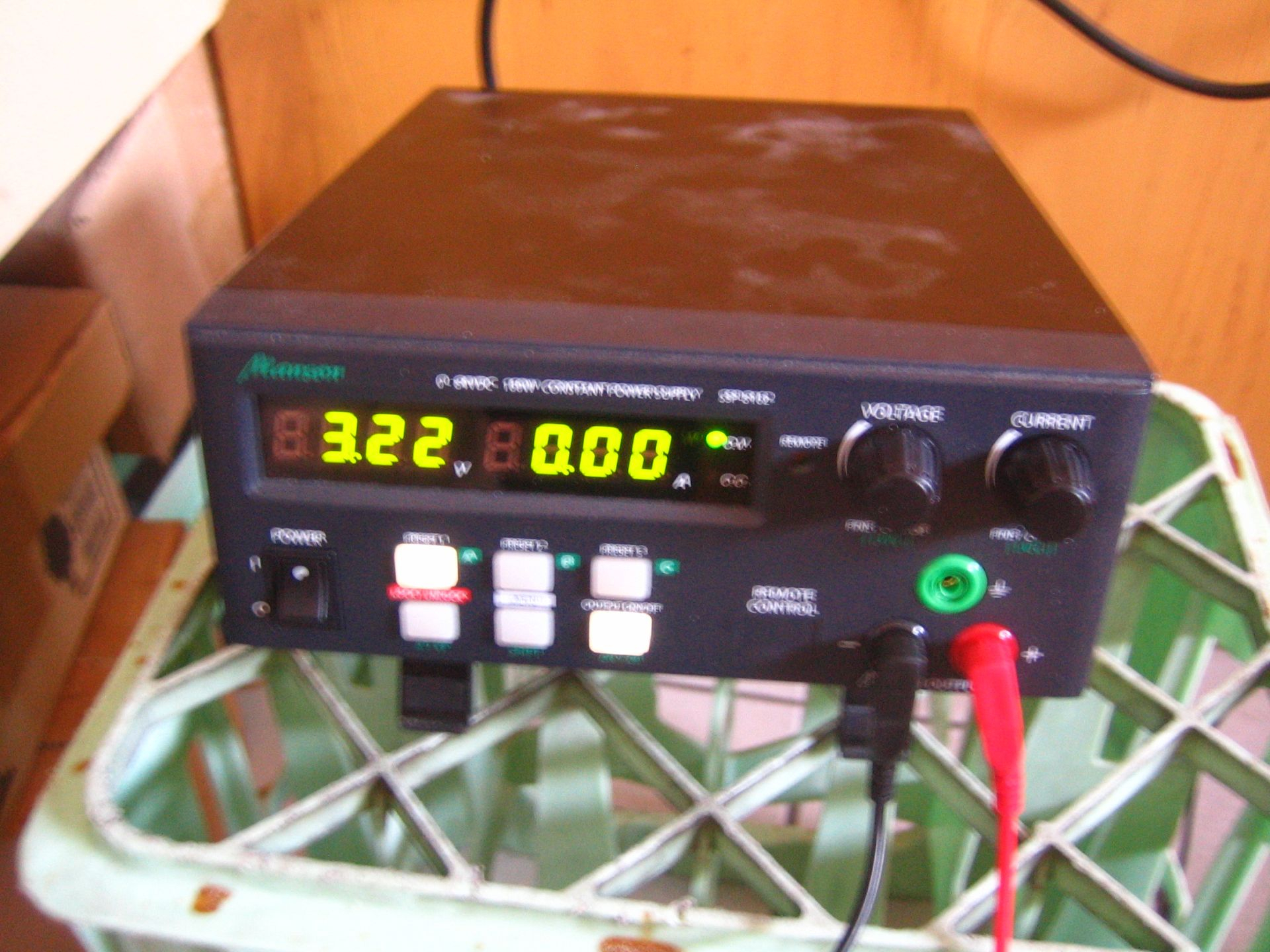

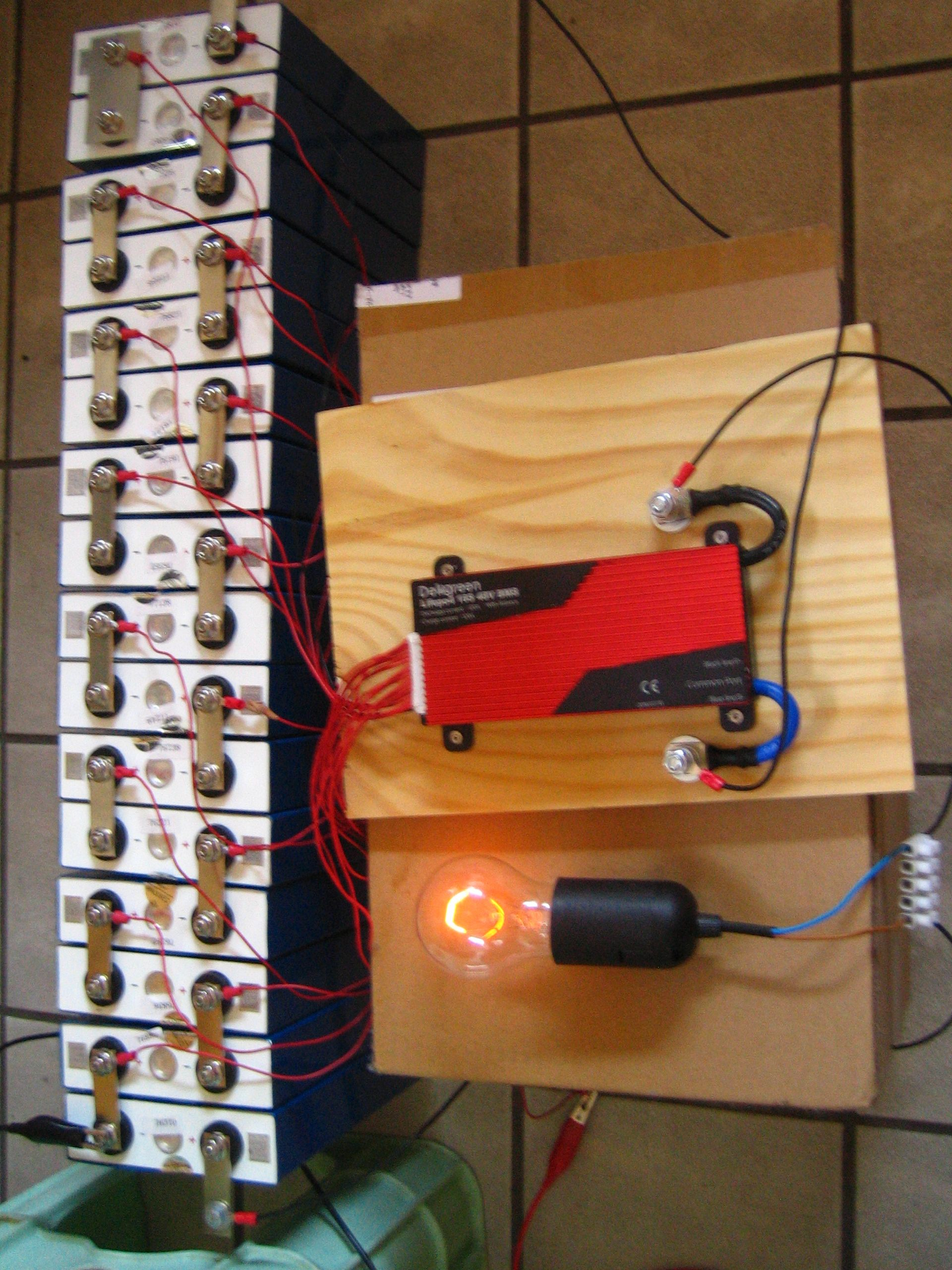

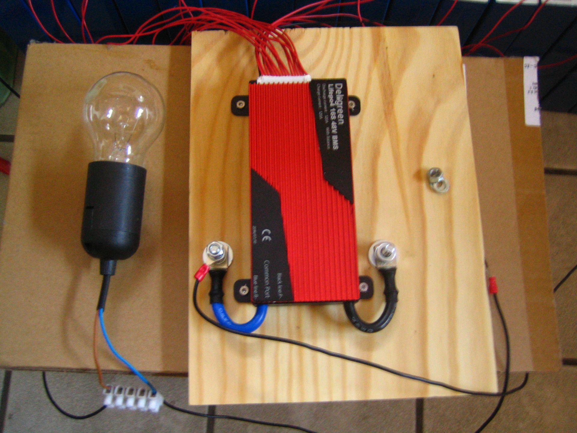

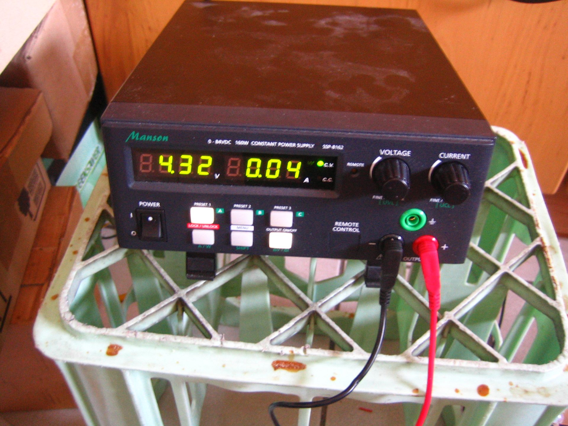

Auf Wunsch eines einzelnen Herren habe ich heute einmal das Deligreen LiFePo4 16S BMS durchgemessen. Im Prinzip wollte ich klären, ob das BMS beim Überschreiten einer Zellspannung von 3,75V oder 3,9V abschaltet.
Heute Vormittag habe ich folgenden Versuchsaufbau aufgebaut:
Den Plusanschuß (BMS) von Zelle16 habe ich mit meinem Labornetzgerät mit 3,2V versorgt. Das dicke schwarze Kabel mußte ich kurz öffnen - Reset - und die 60W Glühlampe (Last) glimmte. Dann habe ich die simulierte Zellspannung16 bis auf 2,5V heruntergedreht und wie erwartet erlösch die Glühlampe. Danach die simulierte Zellspannung16 wieder auf 3,2V hochgedreht und wieder einen Reset gemacht durch lösen und wieder Auflegen des dicken schwarzen Kabels. Der nächste Test sollte der Überspannungsnungsabschaltung dienen. Bei 3,75V passierte nichts und bei 3,9V auch. Bei 4,3V habe ich den Test abgebrochen - es flossen ja schon 40mA in den BMS Eingang. Fazit:
Das Deligreen BMS macht die Zellunterspannungsabschaltung mit 2,5V zuverlässig. Danach muß es aber wieder resetet werden.
Meine Meinung:
Daumen runter.
Meine Meinung:
Daumen runter.

Danke für die Messung. Das Daly BMS hat bei mir auch einmal abgeschaltet, nachdem eine Zelle Unterspannung hatte. Danach ging nichts mehr: Weder konnte ich sofort mit dem Ladegerät laden, noch konnte ich laden, nachdem ich über die separaten Klemmen die Zelle wieder bei >3 V hatte. Erst einmal das BMS komplett abklemmen und später wieder anklemmen hatte das es resettet.
Aber gut zu wissen, dass das kein Bug meines Exemplars, sondern ein generelles Feature ist.
Das das BMS nicht einmal bei mörderischen 4,3 V abschaltet ist natürlich das absolute Argument dagegen. So weit habe ich es natürlich nie (wissentlich) getrieben
Der Balancerstrom ist ein Witz. 40 mA, da braucht der DC/DC-Wandler, der die alten Ladeschütze angezogen hält ja schon fast mehr. Gut, das wusste ich vorher, ich würde ja von Zeit zu Zeit externe Balancer anschließen.
Aber die ersten beiden Probleme sagen mir eindeutig: Für neue Akkus nicht nehmen.
