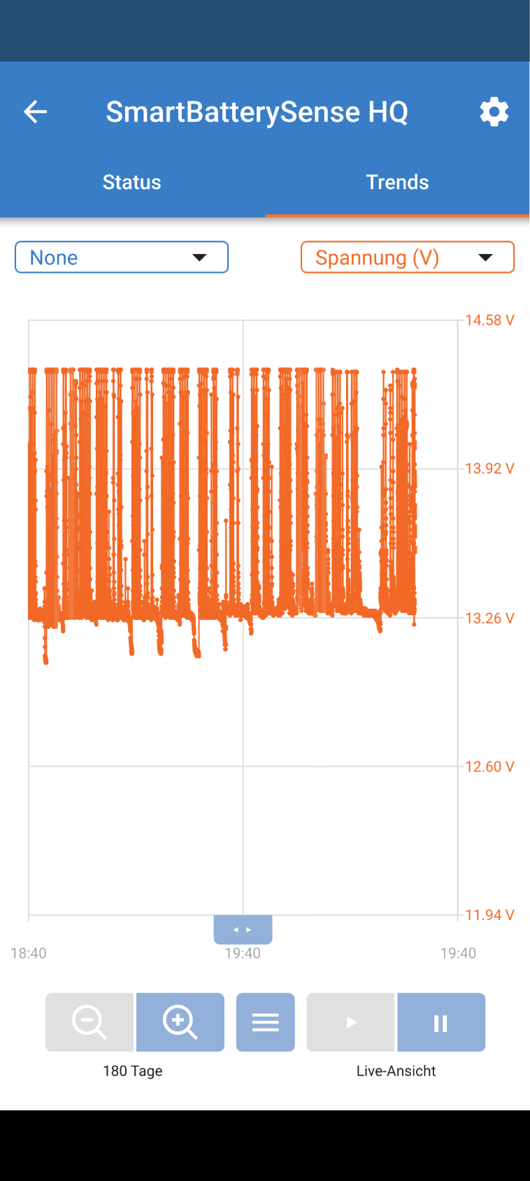

Re: Mängel und Problemlösungen CE 04
Vielleicht interessiert es ja jemanden oder es gilt ihn zu überzeugen.
Unser Fahrzeug lädt sich selbst auf, auch im Stillstand. Die Historischen Daten des Victron Loggers gehen nur 180 Tage zurück aber man sieht das die Spannung nie unter 13 Volt gefallen ist mit dem Lithium Akku. Auch wenn ich z.b wegen schlechtem Wetter oder Urlaub nicht gefahren bin wird nachgeladen. Vermutlich zu viel für den Bleiklotz, anders kann man sich den Mist nicht erklären.
Ich verbaue meine 6Ah LiFePo Batterie erst einmal in meiner USV wo mir der 9AH Akku das zeitliche gesegnet hat und messe die Ladespannung.
Der Originalakku im Roller ist bei ja noch voll in Ordnung.
Mich würde in anbetracht dessen dass mein BMW i3 BJ 10/17 auch noch den originalen Akku besitzt interessieren ob der auch mit so einer Akku-Variante läuft.
BMW bietet ja mittlerweile selbst LiOn Akkus an zu horrenden Preisen was man so liest.

- Norbert
- Beiträge: 3565
- PLZ: 22307
- Tätigkeit: E-Ing.
Hab ich schon irgendwo hier gemacht. Einfach nur zwei Dioden antiparallel in Reihe zur Batterie. Ich glaube ich habe 20A Schottky genommen, MBR20... Das verringert die Ladeschlussspannung um die Diodenstrecke, also Vf der Diode. Wer damit nichts anfangen kann, kauft für den Kurs lieber die LiFePo-Batterie, die regelt das dann selbst. Das mit den Dioden ist ja auch Pfusch.Kadett 1 hat geschrieben: Mo 18. Aug 2025, 19:32 Dann teile dein wissen doch mit einem konkreten Bauplan oder einer Teileliste etc.Das muss dann aber auch an einem frischen "Bleiklotz" gemacht werden, schon geschädigte werden da nicht kuriert werden.
Dann lassen wir es und machen es richtig mit einem Lithium Akku. Die Bayrischen Motoren Werke haben ja schon genug verbrochen.Norbert hat geschrieben: Mo 18. Aug 2025, 21:01Hab ich schon irgendwo hier gemacht. Einfach nur zwei Dioden antiparallel in Reihe zur Batterie. Ich glaube ich habe 20A Schottky genommen, MBR20... Das verringert die Ladeschlussspannung um die Diodenstrecke, also Vf der Diode. Wer damit nichts anfangen kann, kauft für den Kurs lieber die LiFePo-Batterie, die regelt das dann selbst. Das mit den Dioden ist ja auch Pfusch.Kadett 1 hat geschrieben: Mo 18. Aug 2025, 19:32 Dann teile dein wissen doch mit einem konkreten Bauplan oder einer Teileliste etc.Das muss dann aber auch an einem frischen "Bleiklotz" gemacht werden, schon geschädigte werden da nicht kuriert werden.
