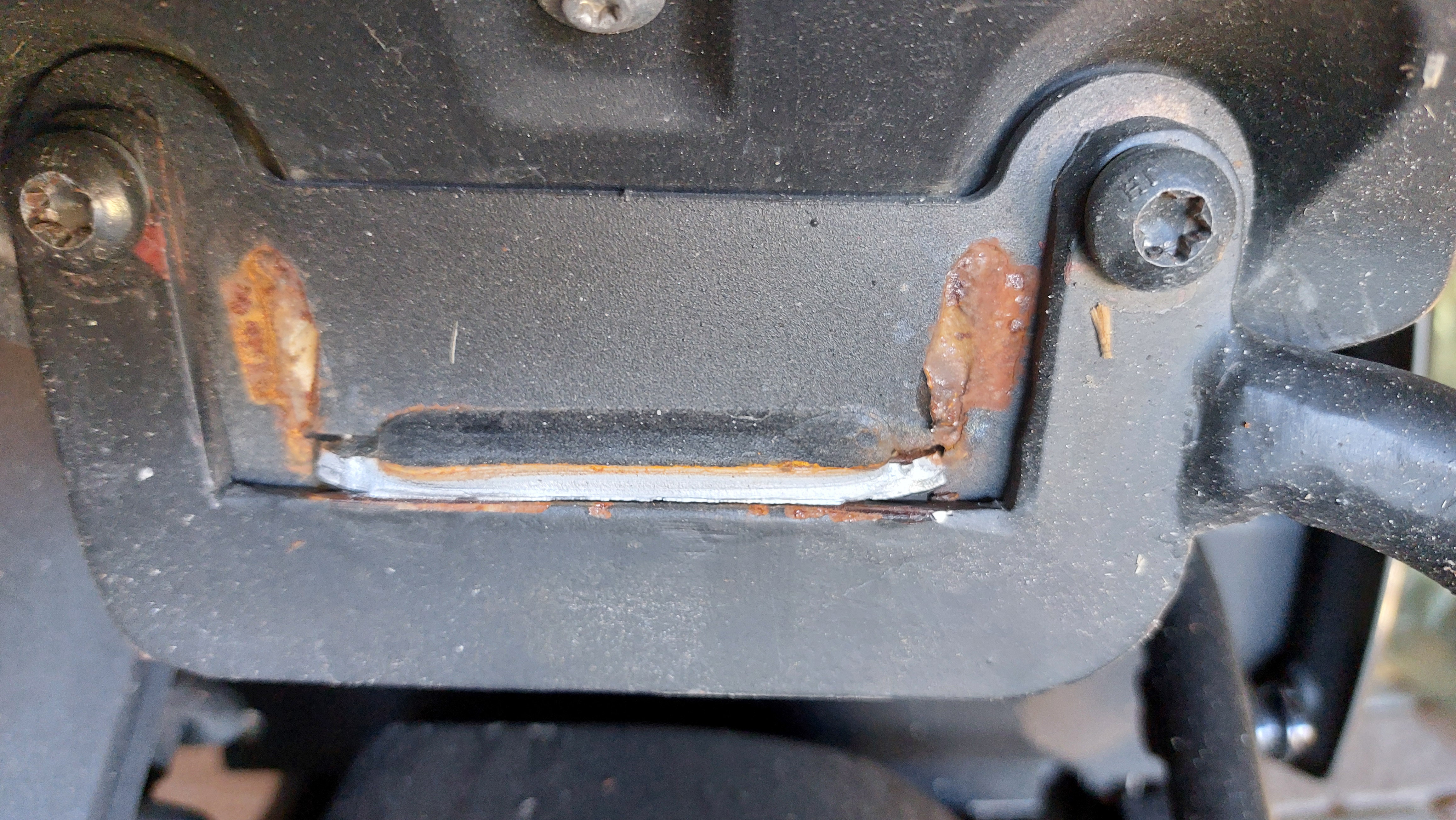

Moin,
mir ist gestern, ohne Überlastung, mein Shad Heckträger mit Shad 47 TopCase abgebrochen. Er hing runter als ich zu Haus ankam. 3 x hoch und runter und ab war er.
Wenn ich mir den Rost so ansehe gehe ich von einem Materialfehler aus und nicht mein Eigenbau, Taschenhalter BMW umgearbeitet.
Überprüft eure ruhig mal.
Gruß Dirk
Gruß Dirk

Re: Mängel und Problemlösungen CE 04
Das sieht eher nach einem Konstruktionsfehler aus oder einfach nur überladen.

Wie alt ist der?
Nicht überladen. Lediglich ein Notebook in der Tasche.
Sommer 2022.
Evtl hat eine kleine Bodenwelle den angerosteten Schweißpunkten den Rest gegeben.
Dort steht auch immer das Wasser auf dem Träger.
Nun wird es eine neue Schweißnaht geben.
Sommer 2022.
Das sieht eh nach Wiesenhof aus.
