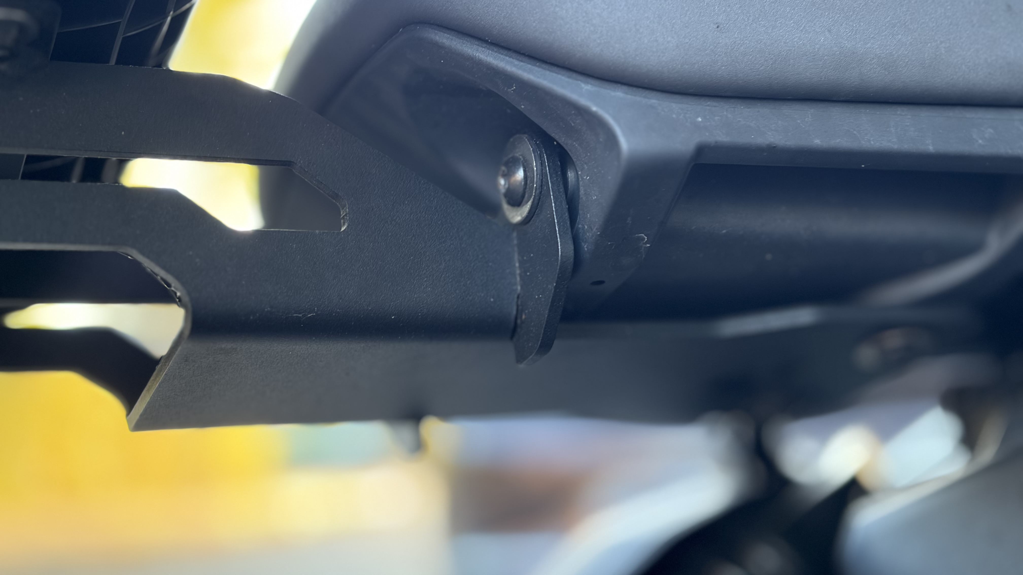

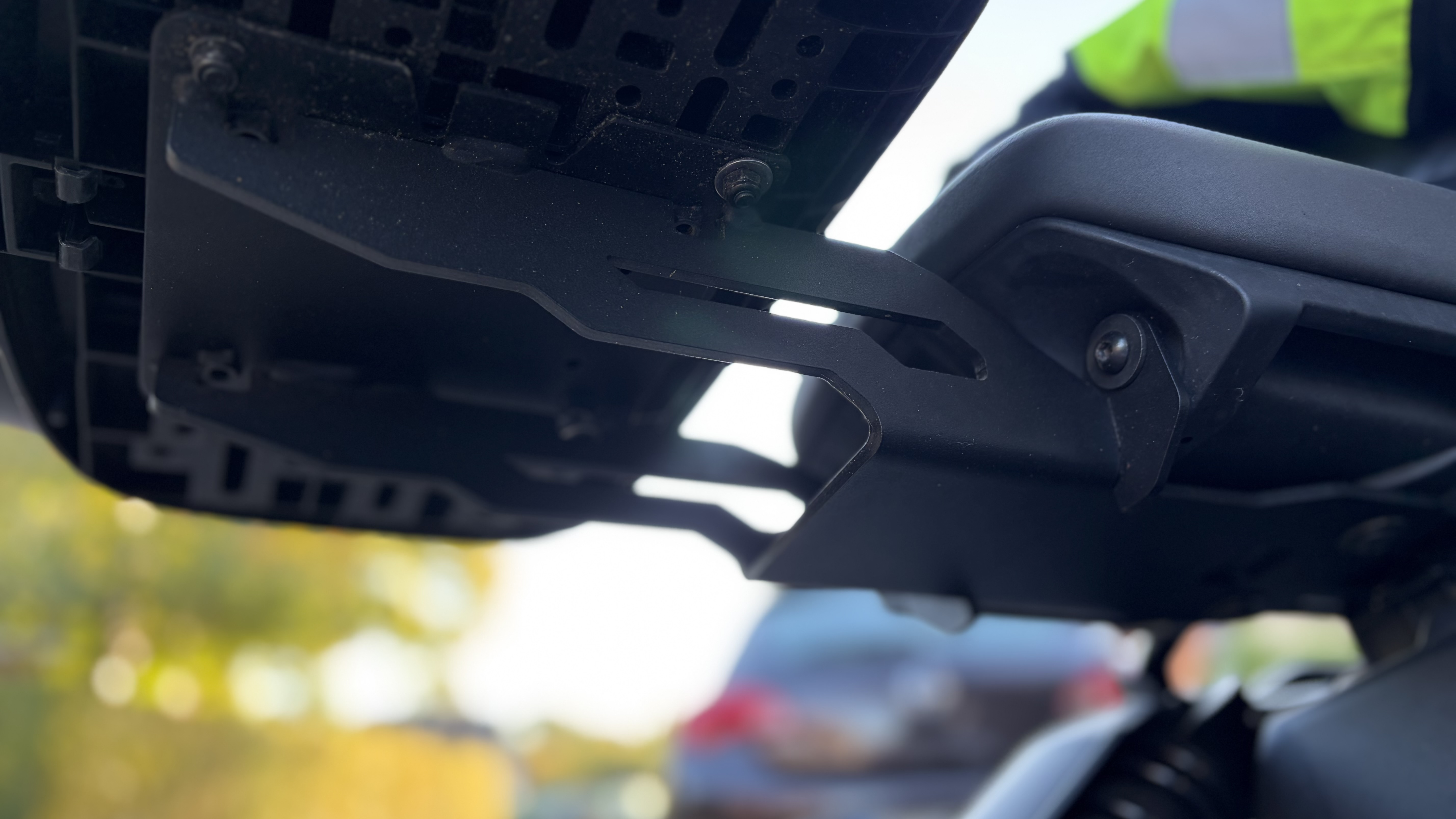

Danke für das Foto. Die Schweißnaht wenn man die überhaupt als solche bezeichnen darf sieht schon sehr mickrig aus, kein richtiger einbrand und von der Dicke will ich gar nicht reden.
Wer das Ding ernsthaft benutzen will bei dem langen Hebelarm dem würde ich empfehlen da noch 2 Saftige Punkte setzen zu lassen. Ganz toll wären noch 2 Knotenbleche unterhalb. Da könnte man sogar einen Kasten Bier hinten drauf packen.

Das sieht insgesamt nach "Puddeleisen" aus, schließlich ist das Metall gebrochen. Zudem sind die Schweißstellen eher miserabel ausgeführt.
Ohne Verstärkungsbleche würde ich sowas nicht benutzen.
Rückmeldung an den Hersteller Shad mit der Chance auf Kulanz?
