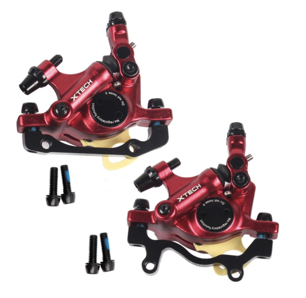

Ich habe mir für meinen Dual diese Bremssättel mit einer 160er Scheibe bestellt.
Ich bin davon ausgegangen, dass ich nur hinten eine 160er Scheibe verwenden kann.
Muss mal sehen, wo was passt. Sind ja zwei verschiedene Adapter.
Denke hinten wäre die 160er Scheibe besser, da die die Hauptbremsleistung bringt.
Hoffe nur, dass ich da nichts falsches bestellt habe.

hallo jürgen,
nein du hast nichts falsches bestellt, hinten sollte auf jeden fall die 160ziger scheibe hin. wenn du vorne bei der 140ziger bleibst ist das auch ok. wenn du aber dort auch die 160ziger haben möchtest könnte es nur sein das du dann noch den passenden adapter bräuchtest. ich glaub es gibt 5 verschiedene adaptertypen. welcher es dann für vorne wäre muss man sich ausmessen bzw. das erkennt man dann an der form. er muss ja den bremssattel ein stückchen weiter weg positionieren. das wirst ja dann sehen. da passt dann auch nur ein typ von halter. die anderen sind zu groß die sind dann für 180ziger bzw. 200hunderter scheiben. mal abwarten, wirst ja bald sehen.

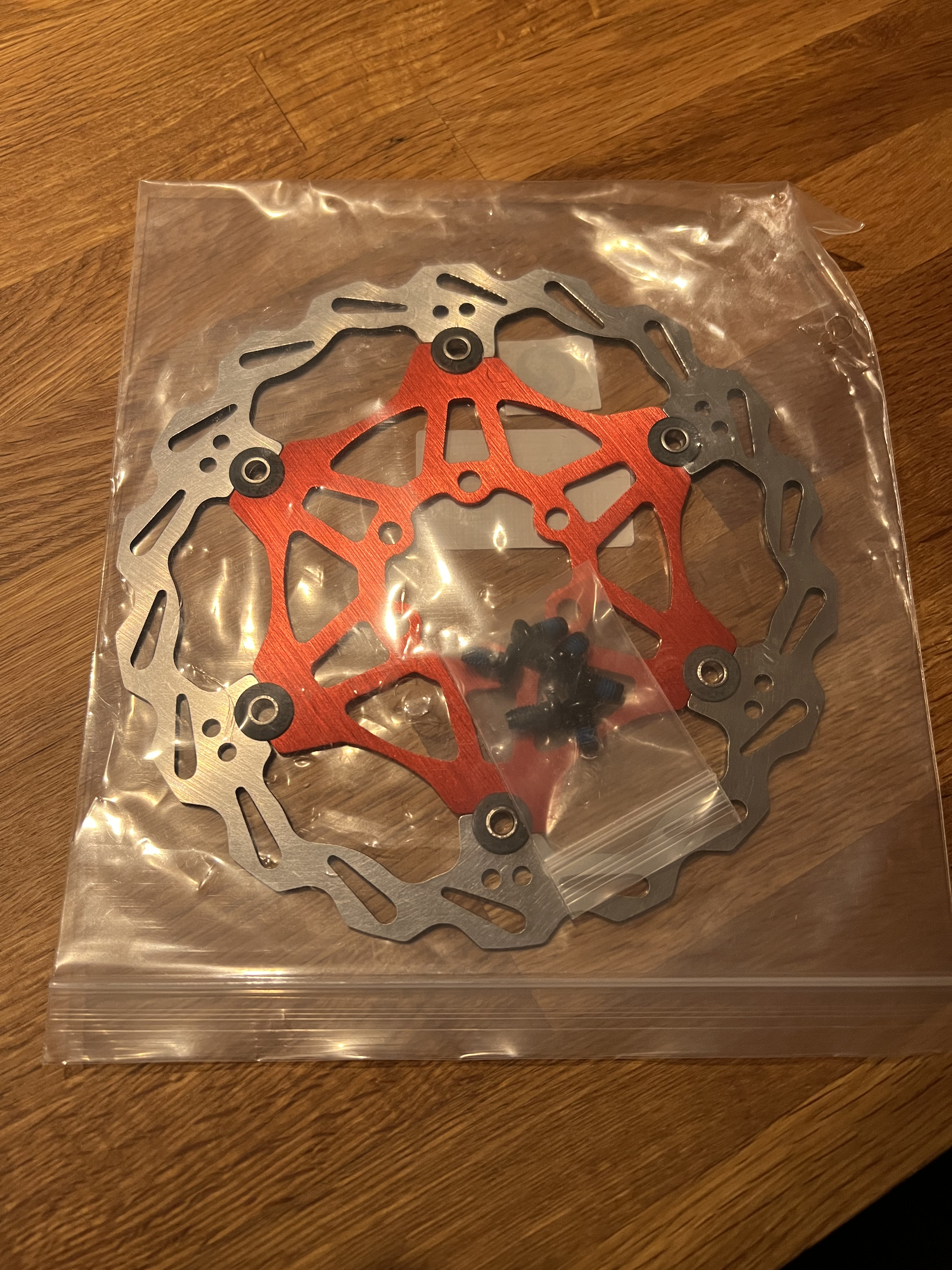

Meine Bremssättel sind laut Versandverfolgung durch den Zoll. Sollten also die nächsten Tage ankommen. Was hältst du eigentlich von Keramik Bremsbeläge ?
Habe mir diese 160er Bremsscheiben bei Amazon mit 30% Rabat für 9,72 Euro gekauft. Billiger wie die gleichen bei Ali, was meinst du, taugen die was?
Gruß Jürgen

ja keramikbeläge sind nicht schlecht, wobei ich sagen muss es sind ja alles nur bezeichnungen, ob beläge gut sind muss man testen. ich hab keramikbeläge drinne. hab ja schon einmal gewechselt. aber auch die originalen die in den bremssätteln schon eingebaut waren sind auch gut gewesen. zumindest was die bremsleistung an sich an geht. wie lange jetzt die keramikbeläge halten werden weiss ich noch nicht so genau.
also rein optisch sehen die bremsscheiben ja schon cool aus aber auch hier ob sie gut sind kannst du nur testen. bei den bremsscheiben kommt es ja darauf an ob die verschleißstabil sind, ob sie hitzeunempfindlich sind usw. das muss einfach die zeit zeigen denke ich. der preis sagt nicht viel aus. teures kann schlecht sein billiges besser und halt auch umgekehrt.

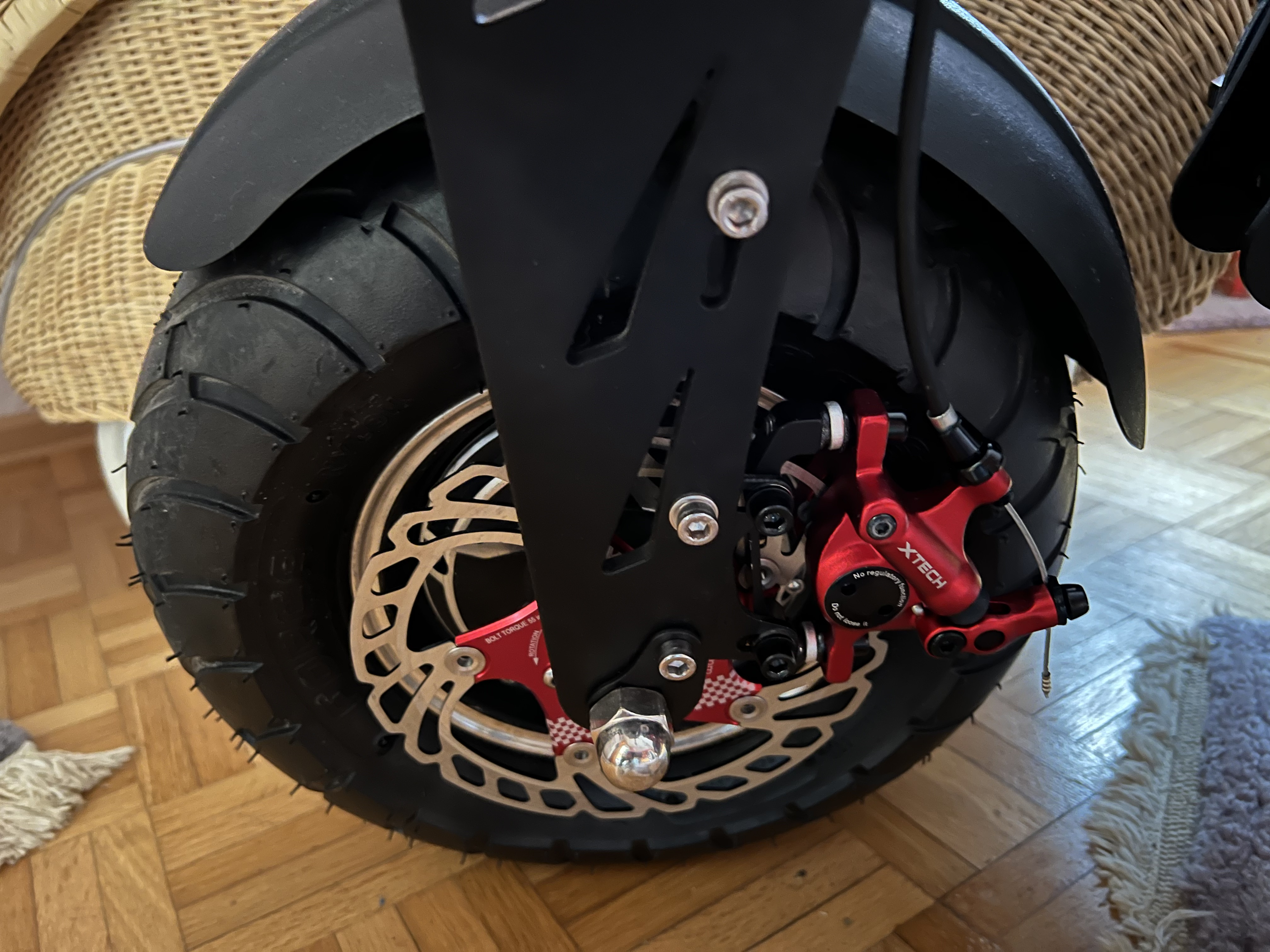

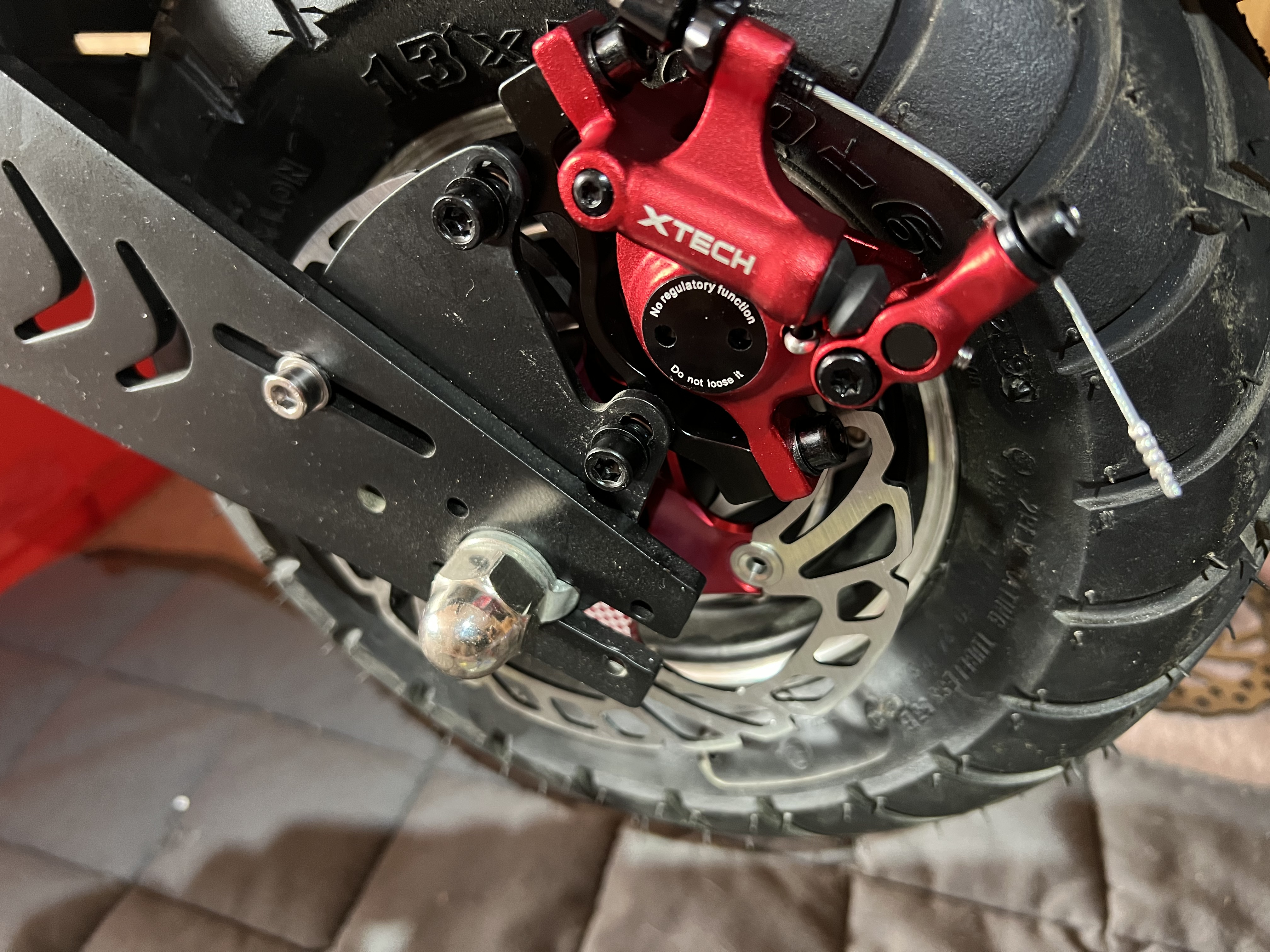

So ich habe alles erledigt. Habe jetzt vorne und hinten eine 160er Bremsscheibe drin. Wollte ja erst die 140er vorne drin lassen.
Das Einstellen war etwas schwierig. Die vordere Bremsscheibe hatte an einer Stelle einen leichten Schlag. Der Gummihammer hat es aber gerichtet und nichts streift mehr beim drehen der Räder.

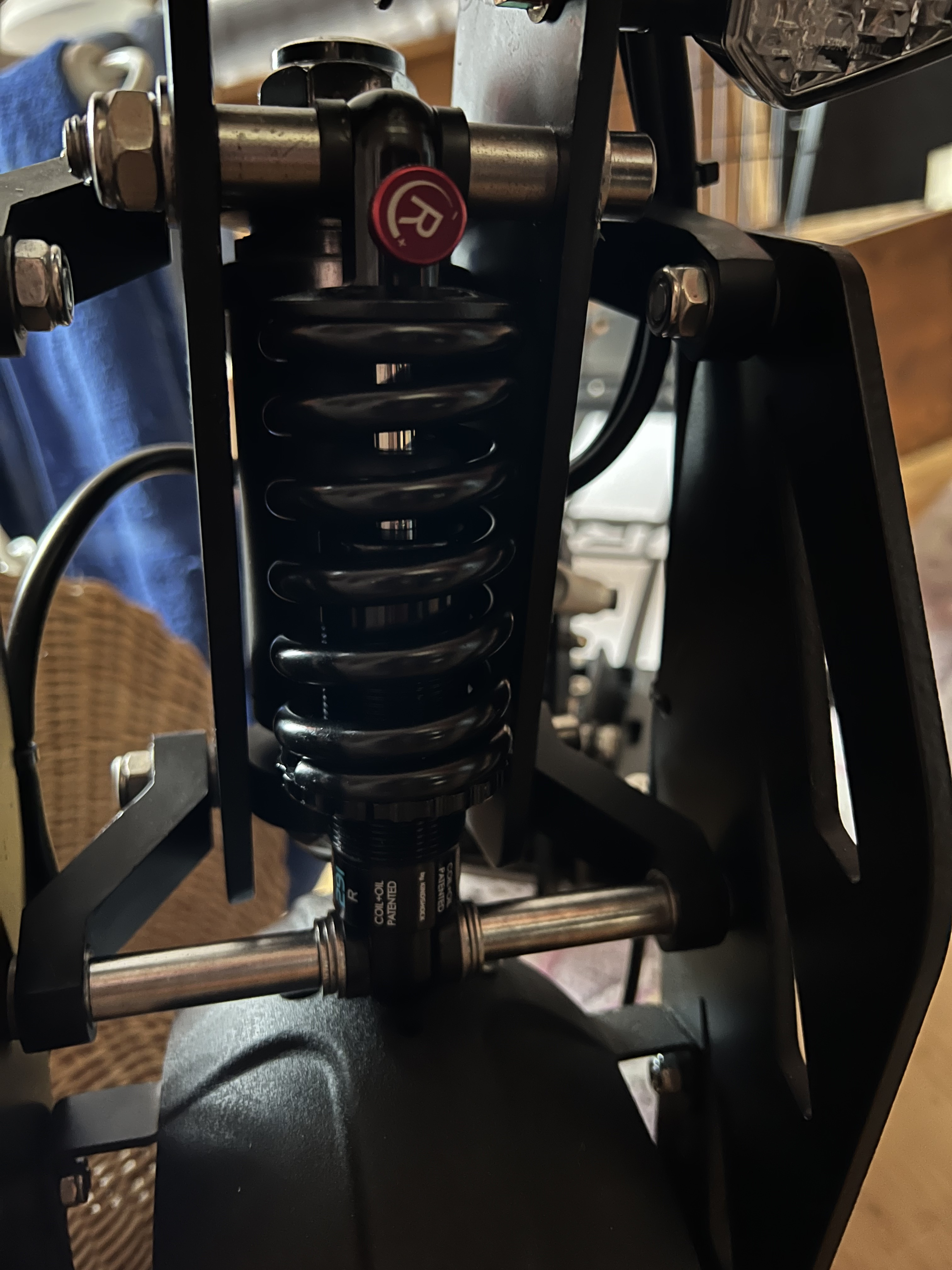

Der Stoßdämpfer war da schon etwas komplizierter. Musste eine Buchse vom Dämpfer aufbohren, da diese für eine der durchgehende Verschraubung zu klein war.
Die oberen Distanzbuchen musste ich jeweils ca. 5/10mm abdrehen.
Insgesamt ist das da schon eine sehr enge Kiste den Dämpfer da einzubauen. Dieser Ist im Durchmesser größer als der alte.

he he jürgen cool :D der sieht ja schon einmal richtig scharf aus mit den roten bremsen *den daumen hoch such* :!: :D
also richtig genial, aus deinem wird auch ne richtige maschine draus :lol: jetzt bin ich sogar ein bißchen neidisch auf die 160ziger scheibe vorne. kann ich ja leider nicht aber wenn meine beiden 140ziger vorne fertig sind wird das wohl in nichts nachstehen *g* ich hab jetzt auch den rechten bremssattel bekommen. mal schauen wann ich schaffe das fertig zu bauen. ich muss leider meinen bremsscheibenadapter noch einmal nachschleifen. da müssen noch 3 mm runter damit der bremssattel passt denn jetzt schleift er noch etwas am reifen. aber das krieg ich noch hin.
