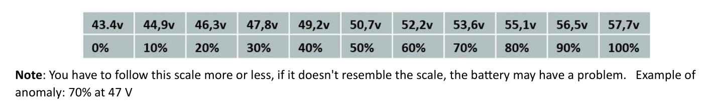

In einer Silence Doku wurde folgende Tabelle mit einer Zuordnung von Akkuspannung zu SoC-Werten abgebildet:
Bei meinem Roller nimmt allerdings während einer Fahrt der SoC stärker ab, als in der Tabelle vorgegeben. Ich hatte z.B. den Akku gestern auf 100% vollgeladen, nach der heutigen Fahrt gibt das BMS eine Spannung von 52,5V bei einem SoC von 55% aus.
Umgekehrt verringert sich aber die Spannung schneller als der SoC, wenn der Roller nicht benutzt wird.

Das klingt sehr danach, daß da auch ein Coulombcouter mit im Spiel ist. Das ist alles immer nur eine Annäherung. In dem Bild wird ja auch ein Beispiel angeführt, bei dem man sich Gedanken machen sollte. Das ist ja auch heftig temperaturabhängig. 55% statt gut 60% bei entsprechender Spannung ist noch völlig entspannt. Ganz voll und leer ist klar, da begrenzt man, um den Akku und seine Lebensdauer zu schützen. Dazwischen sollte man das eigentlich nur mit einem LED-Balken mit 10 LEDs anzeigen, mit 1% aufgelöst ist das eigentlich unseriös. Das will das Marketing aber nicht.Gerold hat geschrieben: Di 14. Jul 2026, 15:22 In einer Silence Doku wurde folgende Tabelle mit einer Zuordnung von Akkuspannung zu SoC-Werten abgebildet:

Hier ist definitiv ein Coloumb-Counter im Spiel, der auch bekanntermaßen - etwa bei langen Standzeiten - "aus dem Ruder läuft". Ich hatte schon einen Akku, der 40% meldete, mit dem ich aber auf einer Proberunde nach 1 km liegenblieb wegen Unterspannung.Norbert hat geschrieben: Mi 15. Jul 2026, 02:11 ... daß da auch ein Coulombcouter mit im Spiel ist. ... mit 1% aufgelöst ist das eigentlich unseriös.
Die "Schätzkurve" könnte eine Rolle beim sog. Schlüsselreset spielen, aber das ist nie auf mehr als 10% genau.
Zeit seit letzter Belastung und Temperatur spielen auch eine Rolle, bin da ganz bei Norbert.
