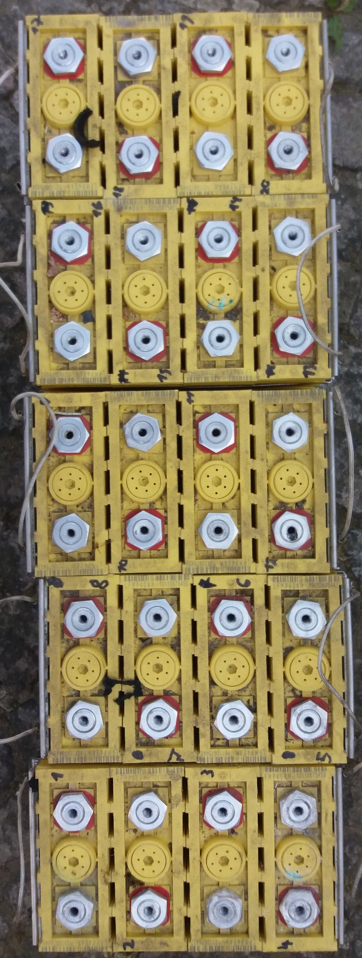

km 21704 Zelle 5 ist tot, lässt sich nicht mehr mit 10A laden, mit geringem Strom geht es noch aber die Zelle ist richtig schwanger.
Habe heute in 90 Minuten alle Zellen ausgebaut und mal die vorhandenen ins Akku-Fach gestellt.
Auch hier passt das Maß der Lithiumzellen mit 367 x 122 x 18,5 für das Zweierpack nicht wirklich rein.
Unten ins Fach kriege ich 10 Zweierpacks , dann bleiben noch knapp 8cm höhe das wären noch mal 4 Packs, seinkrecht zwischen die Rahemnrohre geht auch nicht, da der Rahmen im vorderen Bereich zu schmal ist, für die restlichen Zellen muss ich noch einen Platz suchen.
Bilder folgen noch.

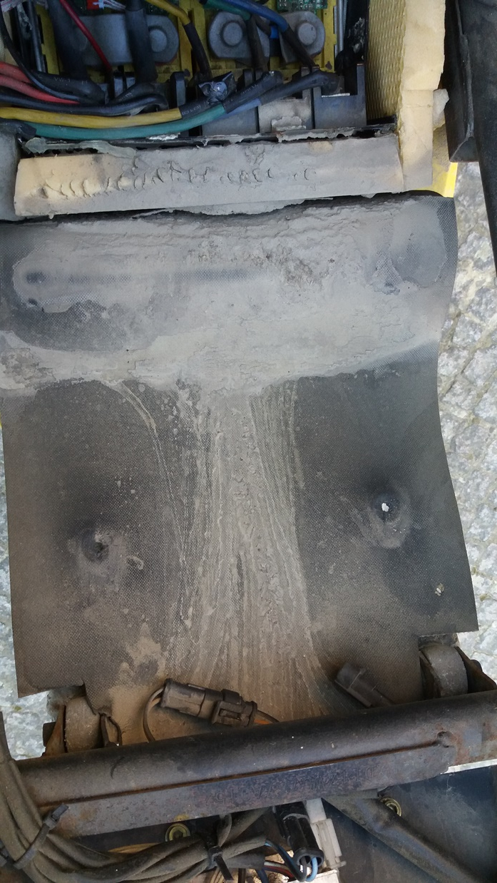

Schmutzansammlung unterm selbstgebauten Spritzschutz

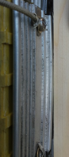

schwangere Zelle 5

Und Zelle 5 ist hochschwanger. Dank der Verspannung der stabilen Zelle innen hat sich die ganze Zelle nach außen gebogen, wie eine Banane :shock:
