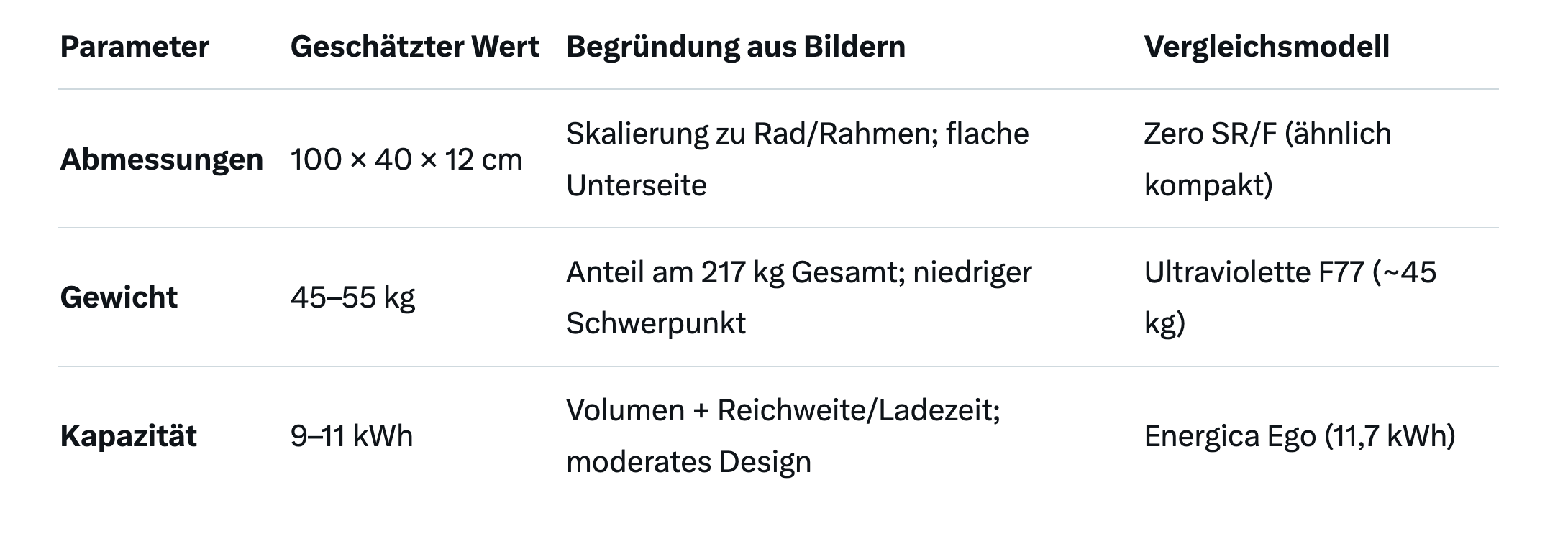

Streiten wir uns lieber über die AKkugrößenschätzung
mein chatgpt Ergebnis
Nennkapazität Nutzbare Energie (ca. 90%) Reichweite (bei 80–100 Wh/km) Erforderliche Pack-Dichte (bei 217 kg Gesamt) Plausibilität
8 kWh ~7,2 kWh ~90–115 km Akku ~45–55 kg → 20–25 % vom Gesamtgewicht Etwas zu gering für >130 km
10 kWh ~9,0 kWh ~110–135 km Akku ~50–65 kg → 23–30 % Anteil Sehr plausibel, deckt Herstellerangabe
12 kWh ~10,8 kWh ~130–160 km Akku ~60–75 kg → 27–35 % Anteil Sehr plausibel, leicht über Herstellerwert
15 kWh ~13,5 kWh ~160–190 km Akku ~70–90 kg → 32–41 % Anteil Möglich, aber zu schwer/groß für 67 L Volumen
Wahrscheinlichkeitsverteilung (geschätzt)
Basierend auf diesen Faktoren (Gewicht, Volumen, Reichweite, Wasserkühlung):
Kapazität Wahrscheinlichkeit
8 kWh 10 %
10 kWh 45 %
12 kWh 35 %
15 kWh 10 %
bei 12kwh (echte Angabe) würde sie ja fast ner Zero S entsprechen, die ja auch nur leicht mehr hat, wenn man die Zero Rechenstricks rausnimmt...
