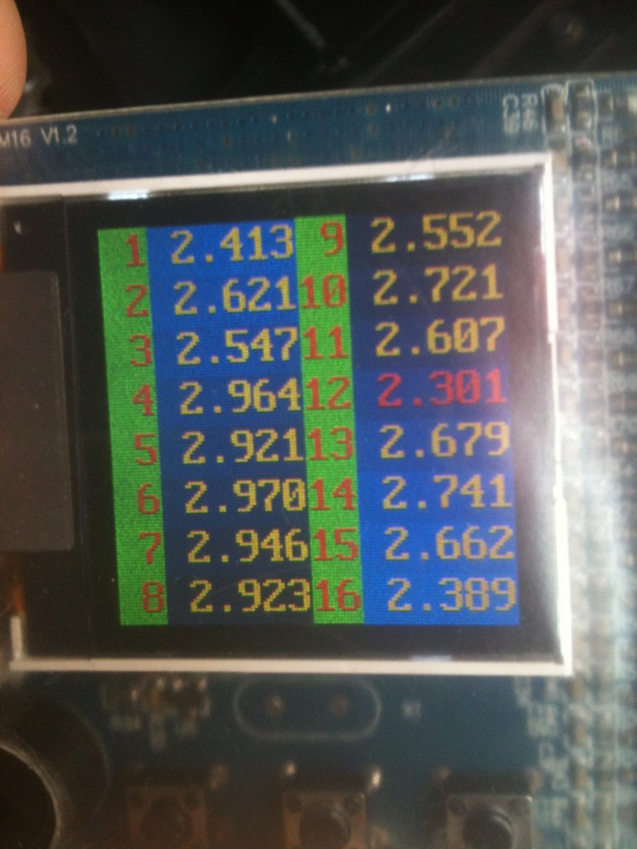

download/file.php?id=2847&mode=view
Hier outen sich 3-4 Zellen unter viel Last.
Zelle S12 schreit hier mit 2,3o1V
Zelle S16 schreit hier mit 2,389V
Zelle S1 schreit hier mit 2.413V
Deutlich zu erkennen sind auch hier 5 neue Winston-Zellen. Sie wurden bereits gegen noch schlechtere getauscht.
S4-S8
Das sind immer die tiefsten Werte der Einzelzellen die festgehalten werden.
VIELLEICHT sind auch die kurzfristig noch tiefer, wird aber dann nicht ermittelt, weil geht einfach zu schnell.
Daher auch die Idee diese Zellen nur einen Roller mit einer 45er Zulassung zu geben?
1C statt 2C-3C!
Zu einem Soll von 2,7V Schwellenwert machen nur diese 3Zellen bereits 1V Gesammtspannung unter viel Last
im Verbund aus. Der Controller schaltet unter viel Last wegen Unterspannung ab.
Die Spannung erholt sich wieder und der Controller sagt: Es geht noch was.
Wenn man dann also langsamer macht schaltet der Controller nicht ab.
Daher die Wahl für einen L1e-Roller.
Das könnte natürlich auch eine Selektierung bedeuten. Zellen die bei einem L3e- Roller nicht taugen werden
dann halt bei einem L1e-Roller verwendet. Der merkt es ja nicht. Hier entscheidet nur die Kapa.
@gervais
Dein Teil hat natürlich einen viel besseren Preis. Er kann zwar nur bis S8 aber auch okay.
Es müssen halt an allen Zellen Stecker montiert werden und dann wird der Monitor nur gewechselt.
Das Display ist bestimmt viel schlechter, kein Farbdisplay und zu dunkel. Für Sonnenlicht nicht gedacht.
Beim Watts Up habe ich leider auch dieses Bild.
Bei der Montage darf die Reihenfolge der Zellen nicht getauscht werden. -/+/-+/-+/-+/ Ein 4erBlock hat 5 Kabel.
