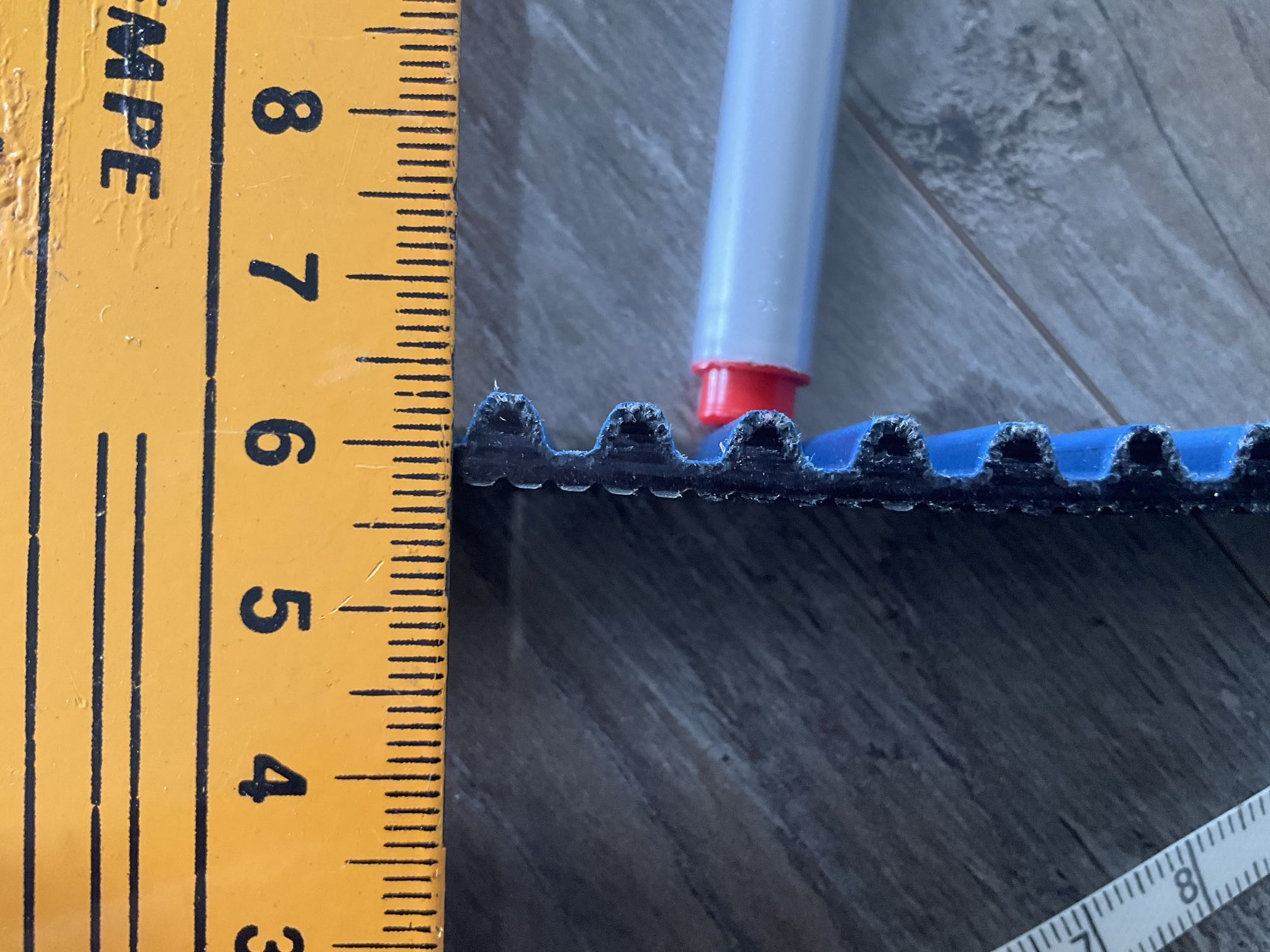

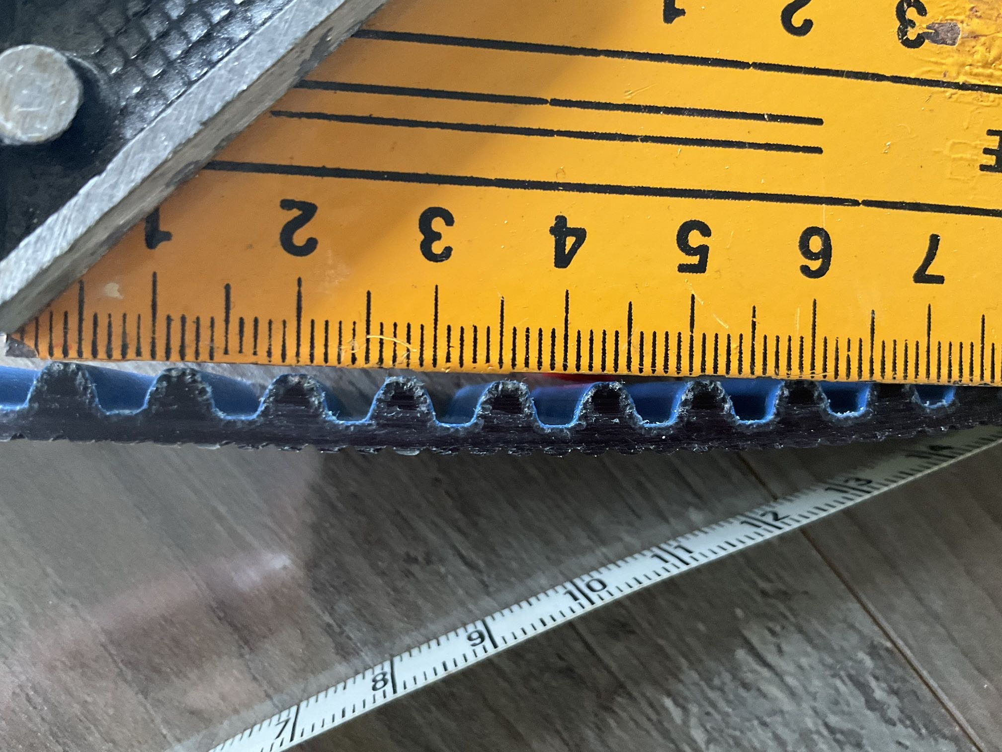

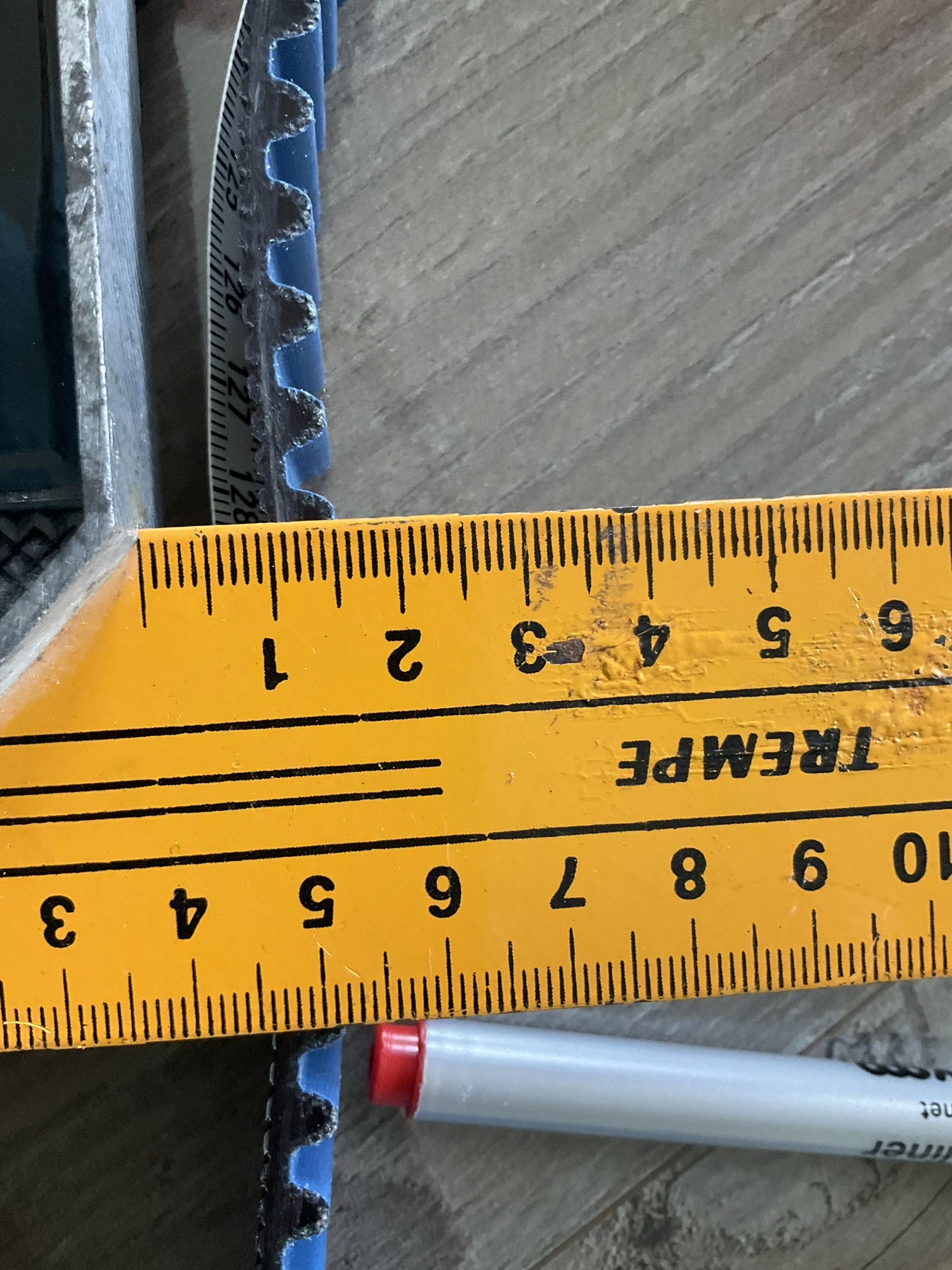

Alternativ habe ich euch mal den neuen Riemen vermessen .
2,5cm breit
129,5cm lang
160 Zähne
8mm Zahnspitze zu Zahnspitze
3mm Zahnhöhe
5mm Riemenhöhe
und die Form seht ihr auf den Bildern .
Vielleicht findet jemand ja noch ne Alternative.
