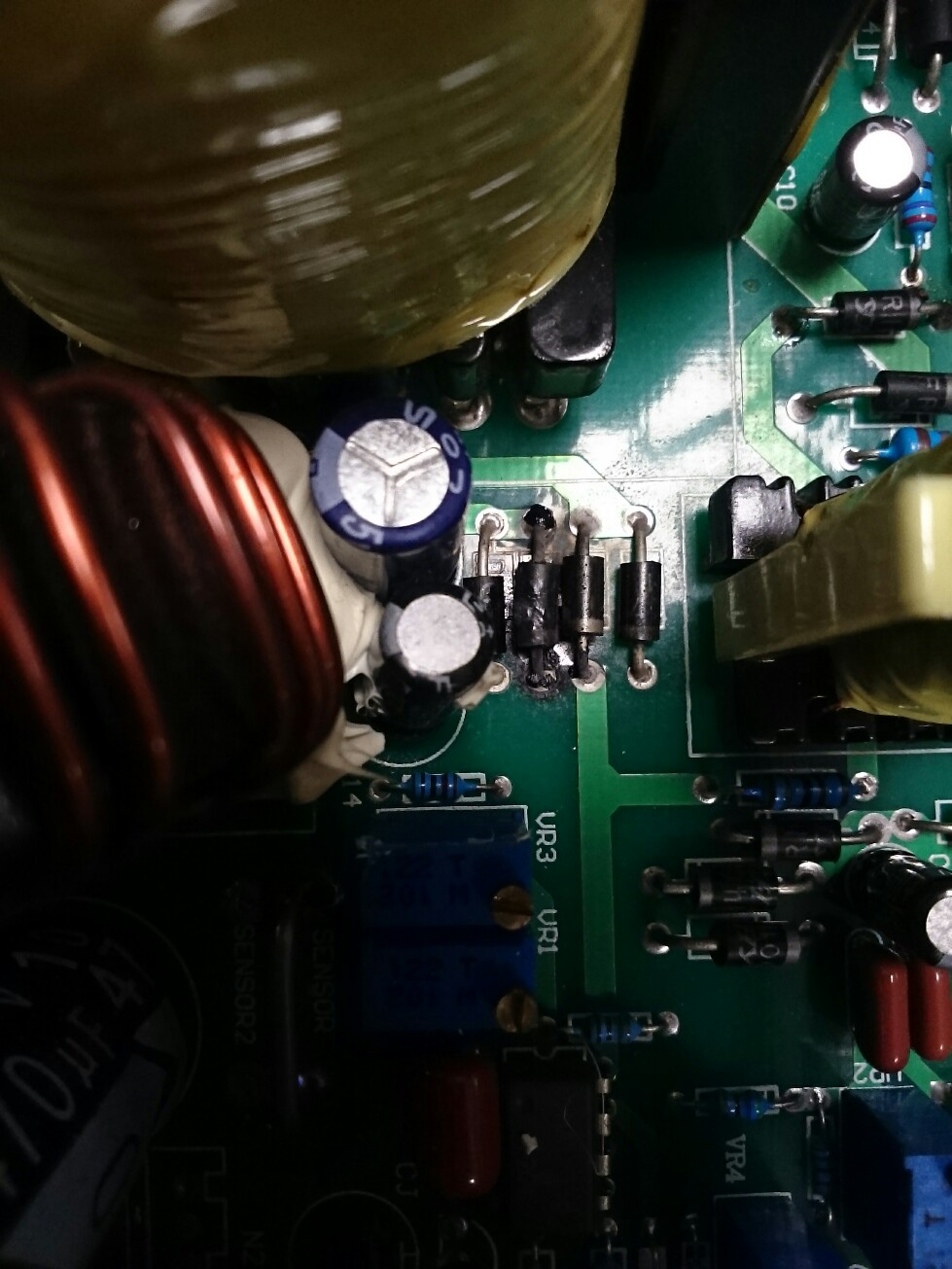

Roller läuft noch aber der Ersatzlader at home läuft nur noch mit 103Watt und ohne Lüfter.
Leichte Geruchspuren verraten nix Gutes. Ist wohl jetzt nicht wirklich brauchbar. Die Dauerbelastung wegen
der Loadchamps haben ihr erstes Opfer gefunden.
Die kleine Diode sieht etwas mitgenommen aus. Nur an einem defekten Lüfter wird die Leistungsreduzierung
wohl nicht liegen. Habe den Poti bei diesem Lader ja bereits mal auf 71V reduziert.

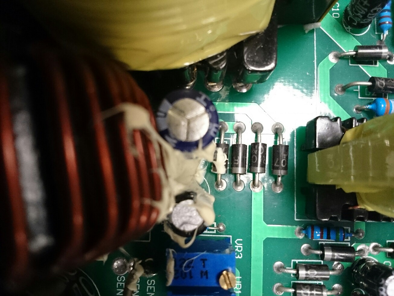

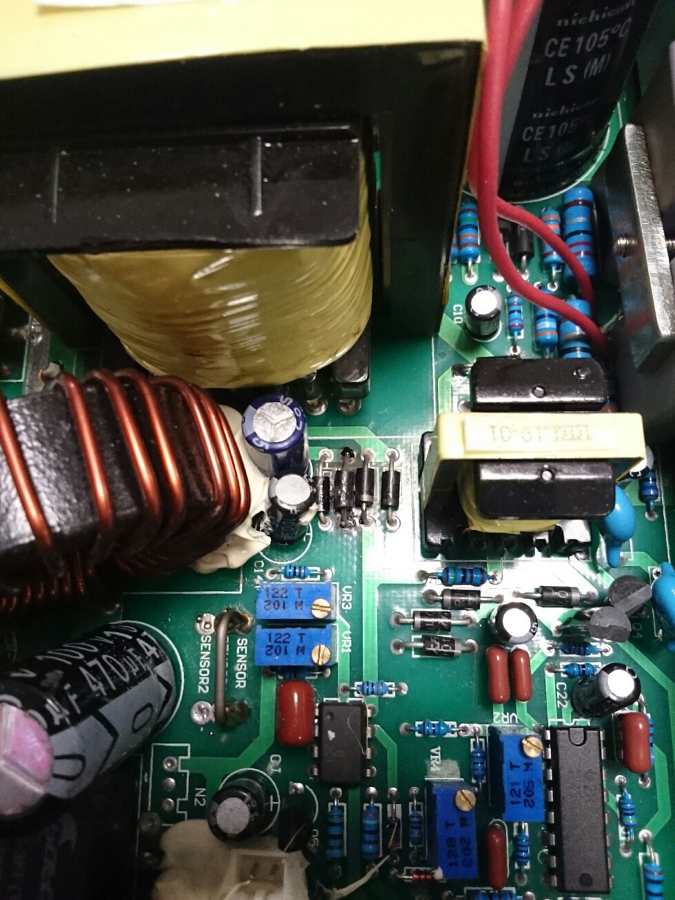

Hier an einem gleichwertigen aber neuem Lader erkennt man die Bauteile besser
- Beiträge: 20831
Re: GOLDENKEY EMOPEDS HRBJ-183 L3e 5000 Watt
Ja, die Diode ist gegrillt. Da stellt sich dann die Frage: WER oder WAS hat die Diode gegrillt? Sprich macht es Sinn, die Diode ausztauschen gegen eine gleichwertige, aber ungegrillte, oder würde die frische Diode womöglich schon bei nächsten Einstecken des Ladegeräts auch gegrillt, weil noch mehr kaput ist?
Solch eine Diode kostet Pfennige.
Wenn dort noch Leistung eingespeist wird, würde ich diese Diode wechseln und weiter testen.
