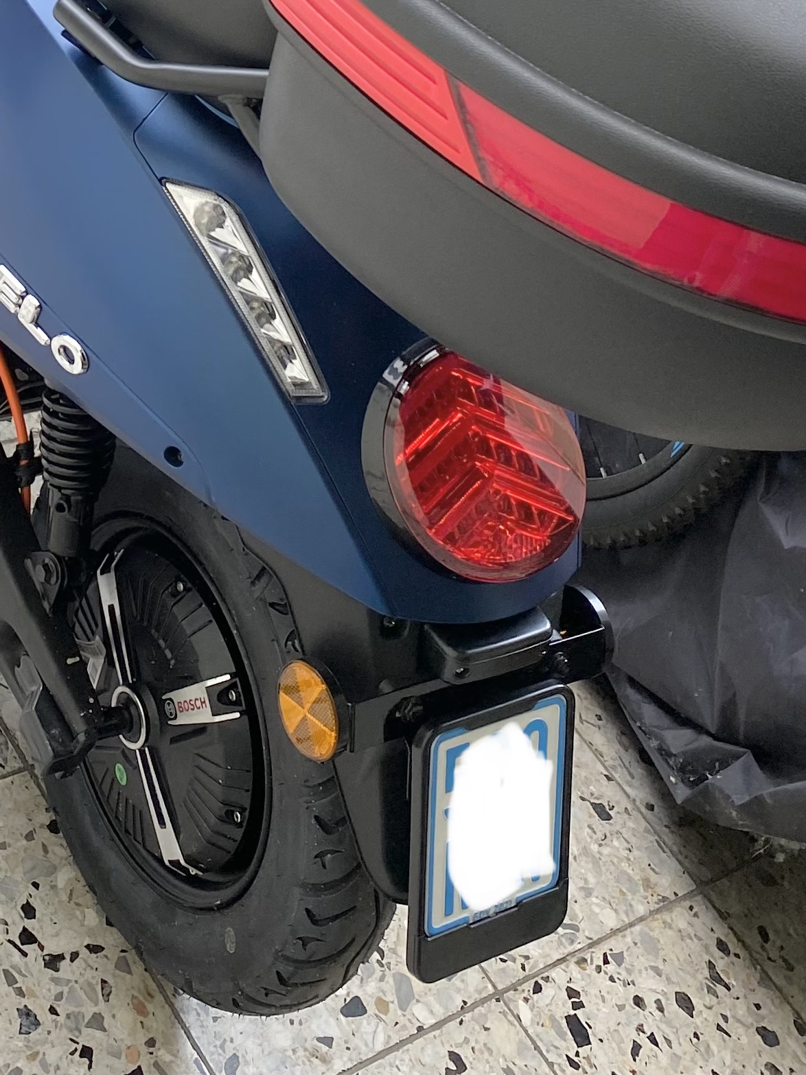

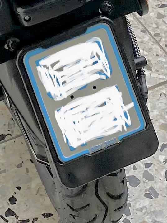

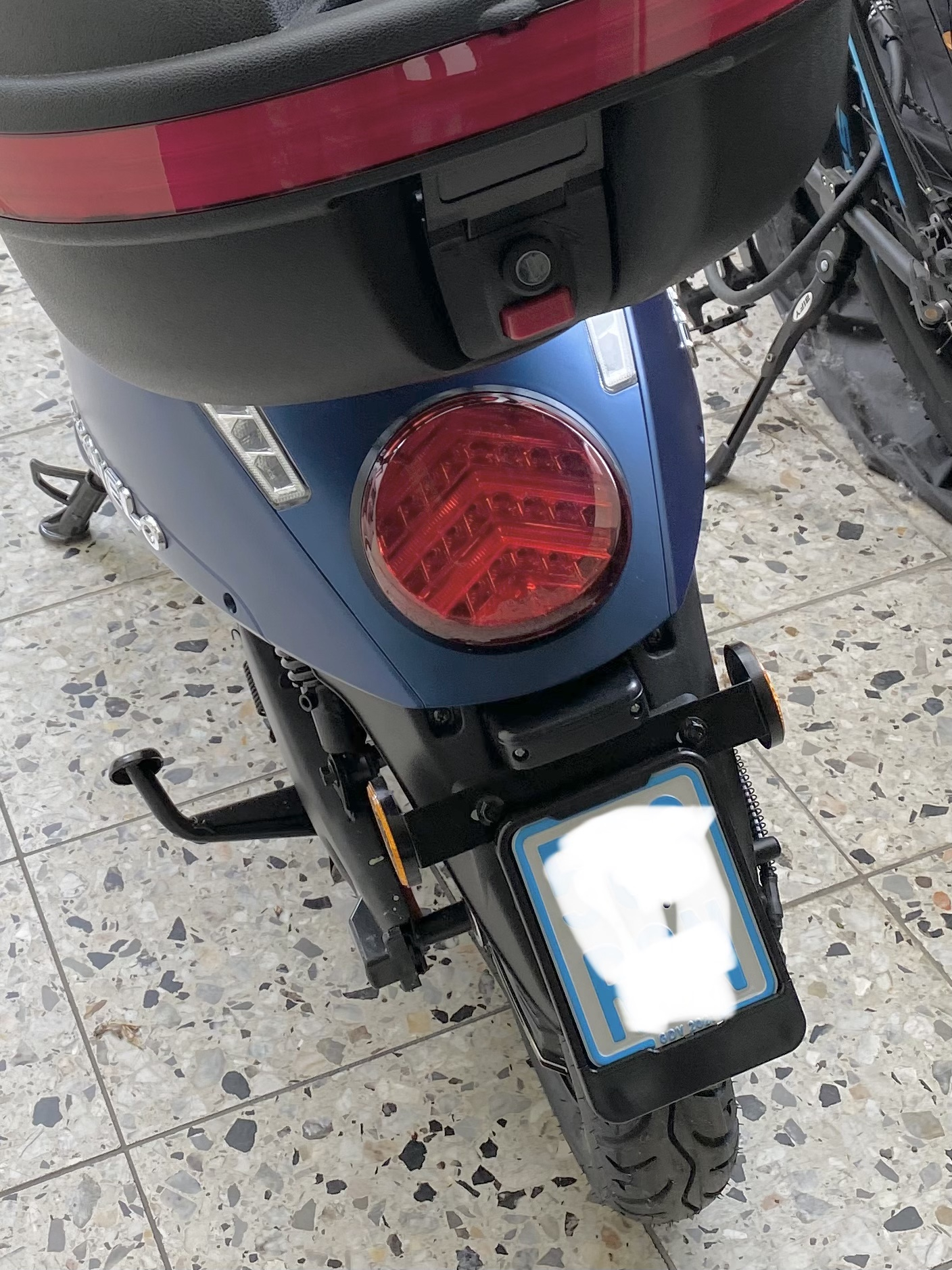

Kennzeichenhalterung (man klemmt das Kennzeichen einfach ein und muss nicht jedes Jahr neu bohren):

Meinst du der Kennzeichenhalter passt hin bzw. konntest du es bereits testen? Schließlich passen die deutschen Kennzeichen ja nicht nur wegen des Lochabstands nicht, sondern auch wegen ihrer Höhe, die über die Kennzeichenbeleuchtung ragt. Danke schon mal für die Info.

Ja, die Halterung habe ich direkt als erstes, nach dem Entfernen der Folie, angebracht. Mein Roller ist ja ganz frisch gestern erst geliefert worden.
Ich hätte ja gerne auch Fotos eingestellt, aber das scheint hier nicht möglich zu sein. Wenn doch, kläre mich gerne auf, dann liefere ich nach ;)

Lach, ich habe den Button „Dateianhänge“ einfach nicht gesehen. Hier nun die Fotos.
