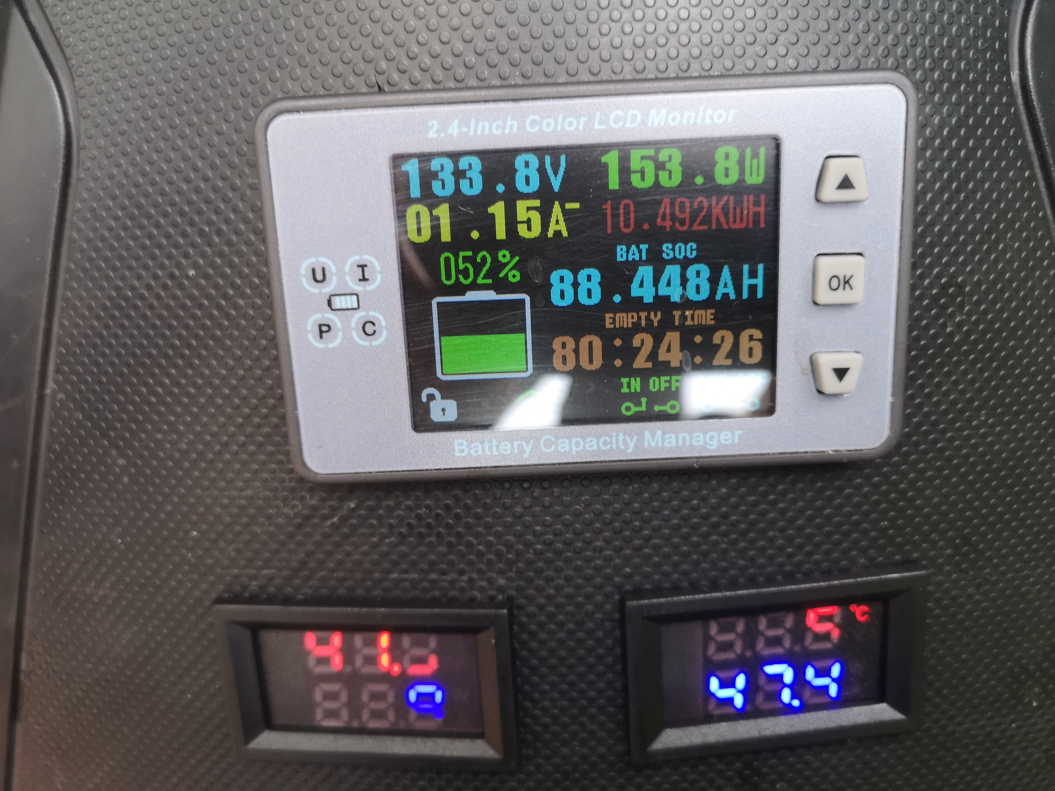

Das Display macht alles mögliche Spektakel. Aber die wichtigsten Infos - nämlich aktuelle Spannung und Stromstärke - habe ich nicht gefunden. Insofern bin ich froh, dass ich jedenfalls ein billiges China-Coloumbmeter eingebaut habe!

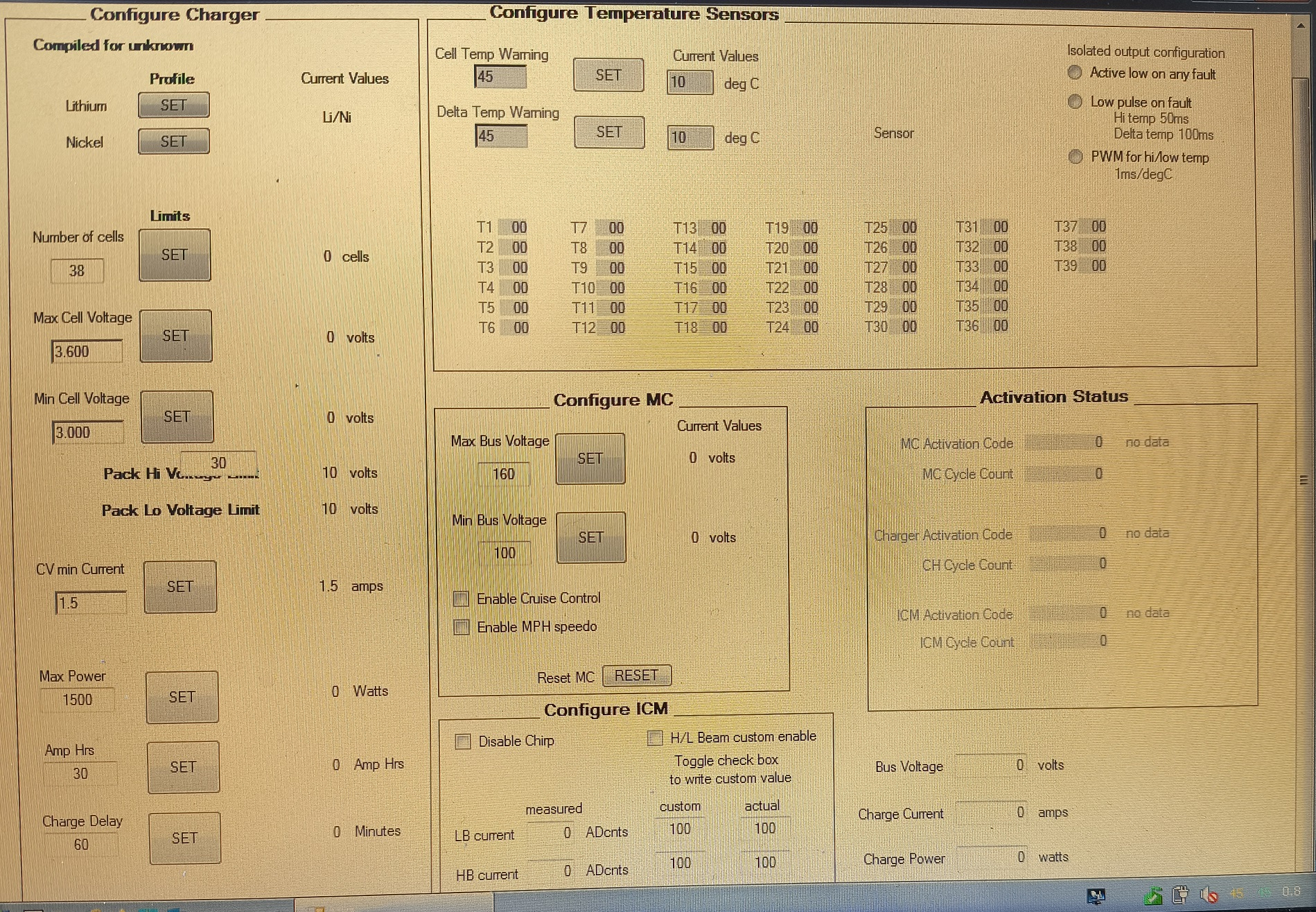

Gratuliere zur guten Platzierung beim PaceRace. Schön das die 3D Druck Teile funktioniert haben. Wegen der Dugas Firmware wollte ich dich fragen, ob Du noch den Runke oder schon den ESD Lader hast? Den bei Dugas gibt es ein Tool, wo beide Lader plus MC und ICM programmiert werden können, es braucht halt auch die Richtige Firmware dann dazu.

Ich habe Runkelader. Eine konfigurierbare Software wäre das beste. Hast du die?

Ja, der Oldy VX1 kann noch mit allen anderen mit halten. Ich bin zwar kein Freund der Spassfahrten und habe ja auch kaum Zeit dafür aber manchmal kann man das ja machen. Da ich meine Roller ja bis zu 2000 km im Monat bewege und das auf Strecken bis zu 320 km am Tag kann ich die Reichweite, Ladestops und Geschwindigkeit schon sehr gut planen. Zu letzt machten nur die ESD Ladegeräte Probleme. Deren Spannungsmessung ist sehr unterschiedlich. Der eine zeigt 157 Volt an wobei die Akkus nur 151 Volt haben. Da fehlt dann eine gute KWh an Ladung und man bleibt 8 km vor zu Hause stehen. Ein anderer Lader lädt bis 155 Volt bei angezeigten 157 Volt. Das ist so o.k da Busspannung und Laderspannung ja auch 2 Volt auseinander liegen. Habe aber jetzt 3,3 kw Ladegeräte zusätzlich verbaut so das ich mit bis zu 5,05 kw laden kann. Also bei 140 km Autobahn und 10 KWh Verbrauch zwei Stunden laden. Dann sind die Zellen alle voll geladen. Oder nur Board Ladegerät um die Zellen nicht vollständig zu laden. Die 4 Ampere Balancer reichen um die Zellen zu balancieren . Da ich ja fünf Roller zur Verfügung habe die zwischen 12 und 15 KWh bunkern können habe ich eine gute Grundlage die unterschiedlichen Symptome zu erkennen. Gleiche Akkus und Software heißt nicht gleiches Fahrverhalten. Schon ein Grad am Entcoder unterschied macht sich bemerkbar.
