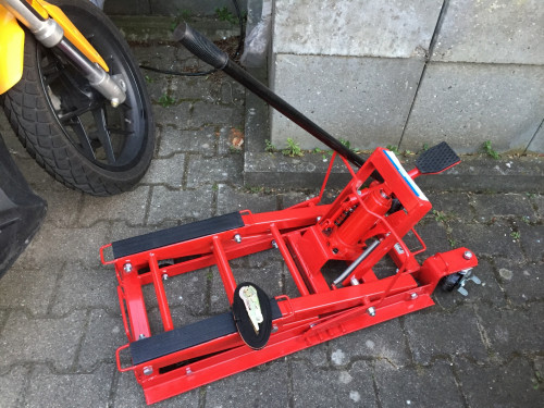

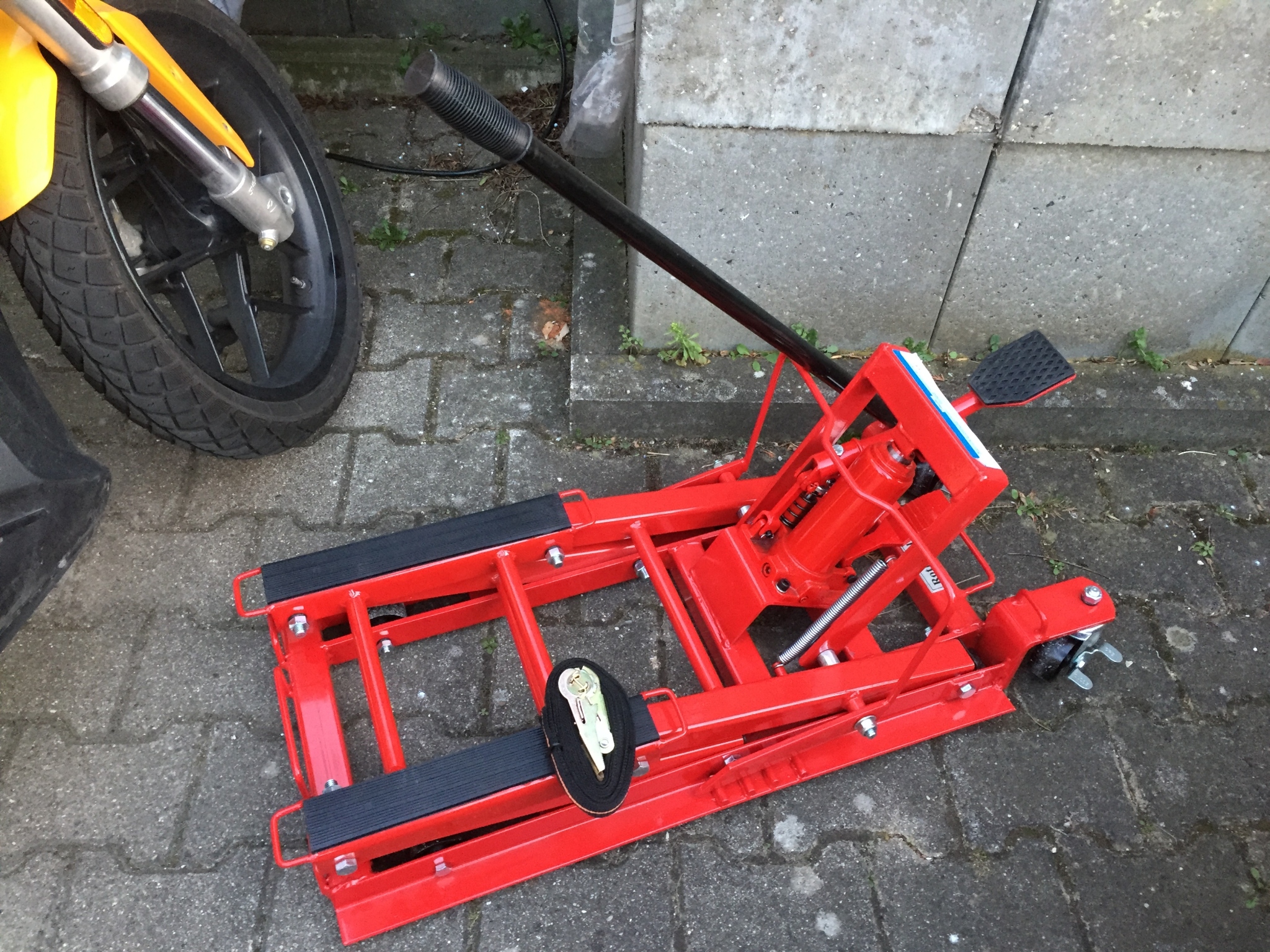

Mithilfe dieses Kollegen (Hydraulik-Motorradheber von Louis, Bestellnummer 10059599)

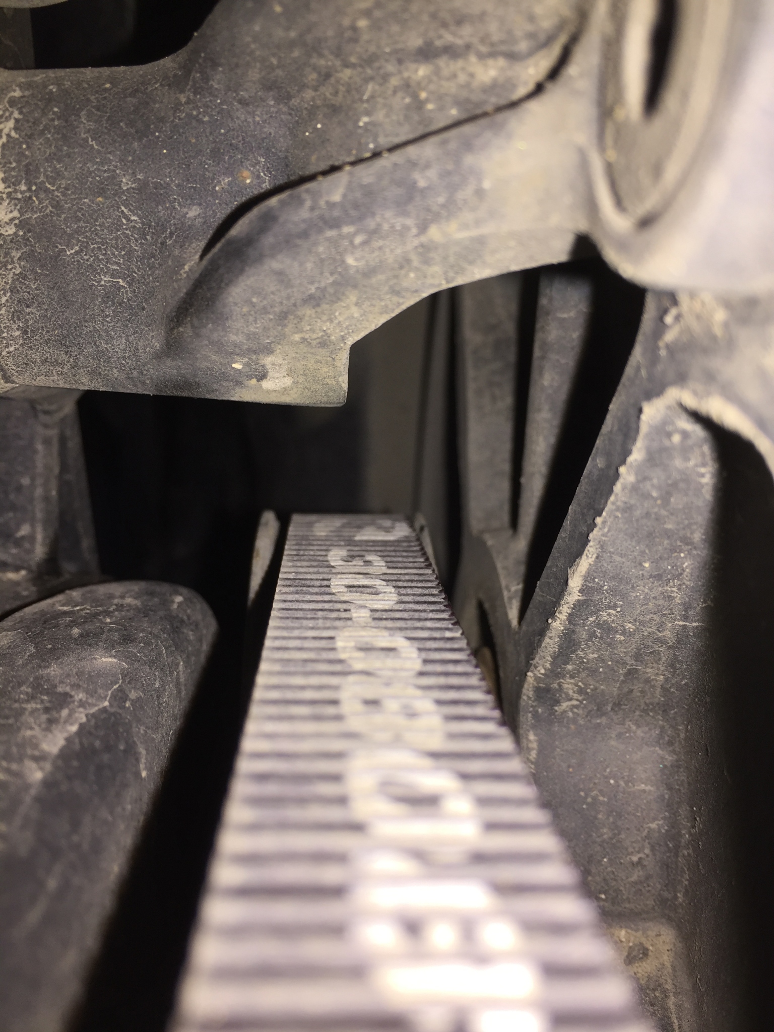

ist es mir heute Abend gelungen, den Zahnriemen hinten mittig auf dem Riemenrad zu platzieren

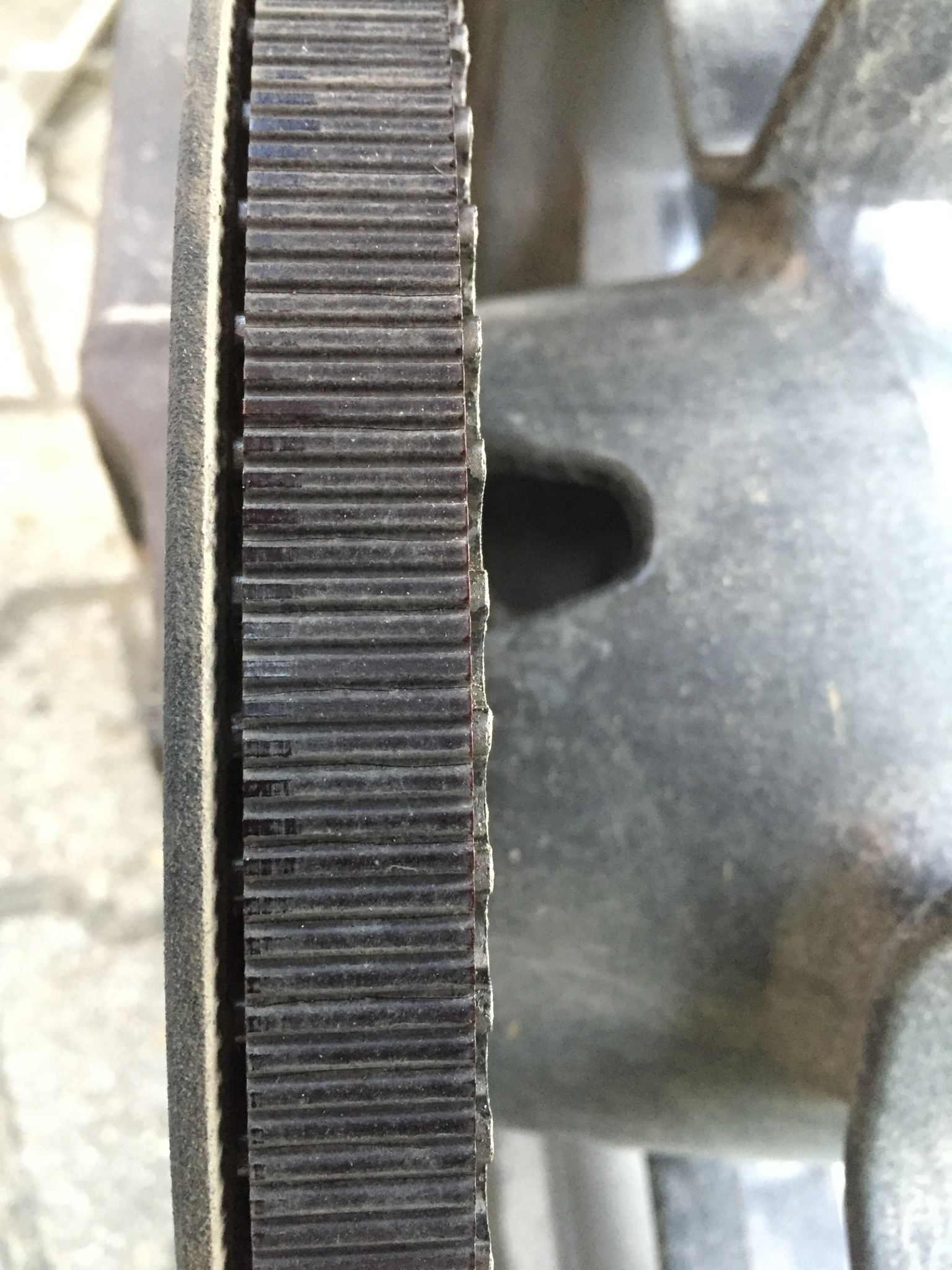

und vorn eher etwas rechtslastig, aber auch nicht wirklich an der inneren Deckscheibe anliegend:
Jetzt sollte wieder etwas mehr Ruhe in den Riementrieb kommen und kein nennenswerter Breitenverschleiß auftreten.
Den Heber unter die Bauchschale mit dem Lader drin platzieren, an der hinterstmöglichen Stelle, und wenn das Mopped mal senkrecht draufsteht mit einem Spanngurt auf dem Heber sichern. So konnte ich live sofort den Erfolg oder Misserfolg der Hinterrad-Feinjustage unter Motorkraft prüfen. Innerhalb von 10 Minuten war das dann erledigt.
Aber warum es keinen Hauptständer für Zeros gibt ist mir einfach ein Rätsel. Da muss ich mir für 90€ extra so einen Hydraulikheber kaufen und zusammenbauen, der sagenhafte 35kg wiegt :roll:

Ich habe eine zeitlang auch fast täglich mit dem Riemen rumgedoktert weil er Geräusche gemacht hat. Letztendlich war die Lösung aber ganz einfach: der Riemen war einfach hinüber. Hatte zwar nur 7000 km, aber viel draußen gestanden und (möglicherweise) lange irgendwo im Lager gelegen. Es waren ganz viele kleine Querrisse drin. Mit dem neuen war sofort Ruhe. Meiner läuft auch nicht mittig, sondern ganz leicht am Rand. Das hintere Ritzel läuft ja extra leicht konisch zu und somit wandert der Riemen dann leicht gegen die Innenkannte. Vorne passt dann auch alles.

Der Riemen hat bei mir hinten eher eine leichte Tendenz nach außen zur Deckscheibe. Er ist zwischenzeitlich wieder ganz sachte an den Außenrand gewandert - vorn ist er jetzt mittig zwischen den Deckscheiben. Das passt so.
