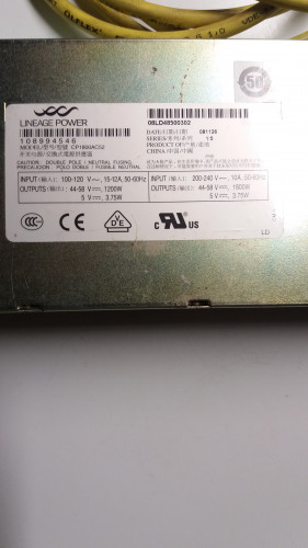

Drei 1800W Servernetzteile sind auch eingetroffen.
Eines wurde schon für den Junsi 4010Duo passend auf 49V modifiziert, für den leisen und nicht so leistungshungrigen Modellbaubetrieb habe ich noch ein lüfterloses 25V 1kW Netzteil.
Bis auf 44V lassen sich die per externem Widerstand drosseln, für weniger Spannung hoffe ich mit einer kleinen internen Änderung noch weitere 4V reduzieren zu können.
Die haben zwar nur 93,5% statt 96,5% Wirkungsgrad, der eigentlich geplanten Eltek Flatpack 2 HE, dafür waren sie spottbillig und lassen sich noch ohne CAN-Bus einstellen. Eine aktive Cos Phi korrektur auf 0,98 haben beide. Wirklich oft brauche ich die eh nicht.
Die können dann in Reihe geschalten mit 2x 40-43V Einstellung , bei bis zu 3100W Ladeleistung, noch zusammen an einer Schuko-Steckdose betrieben werden da sie dann auch beim Ladeende immer noch unter 15A aus der Schucko-Dose liegen. Eventuell häng ich die auch an zwei Phasen vom Drehstrom, dann bleiben meine alten Leitungen zur Garage ganz kalt.
Der Zivan NG3 hat zum schlechteren Wirkungsgrad auch noch keine aktive Cosinus Phi Korrektur und zieht mir zu viel Scheinleistung über die alten Leitungen der Garage.

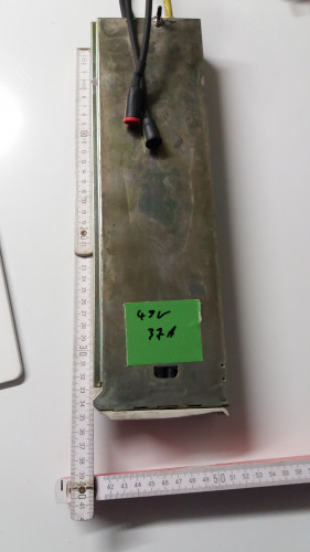

Bilder vom Server NT.
352x104x42mm 2,2kg

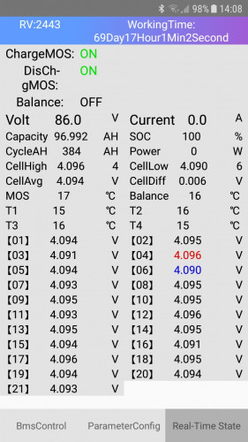

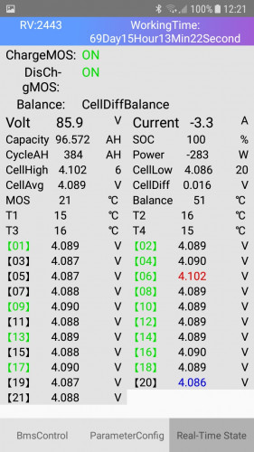

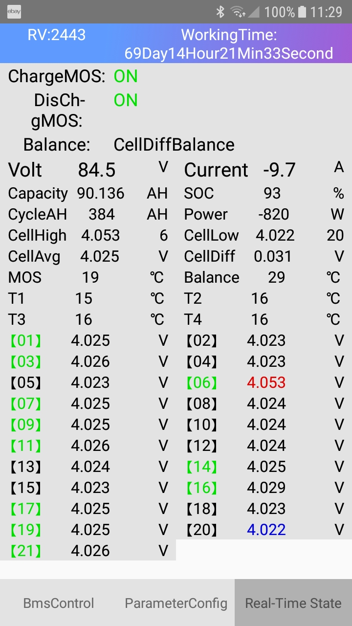

Heute früh direkt nach dem fahren bei 24% SOC lag die größte Zelldifferenz bei 18mV Zellen.
Die Zelle 16 war schön in der Mitte. Auch bei laden mit 10A bei SOC 35% / 45% / 80% und bei 95% lag die Zelle schön in der Mitte. Erst in der CV Phase hat der Balancer auch bei dieser Zelle balanciert, sie war aber nicht die mit der höchsten Spannung.
