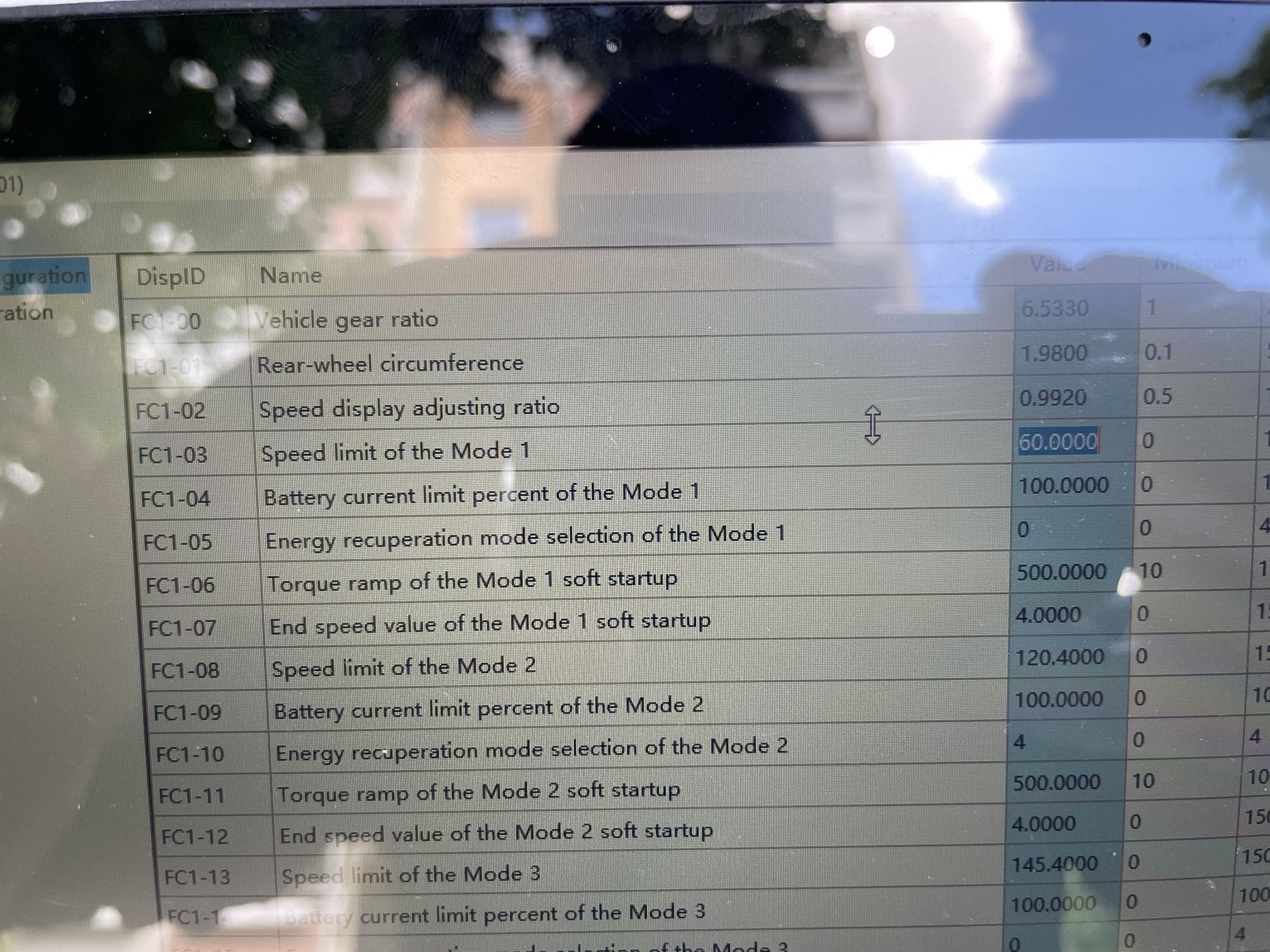

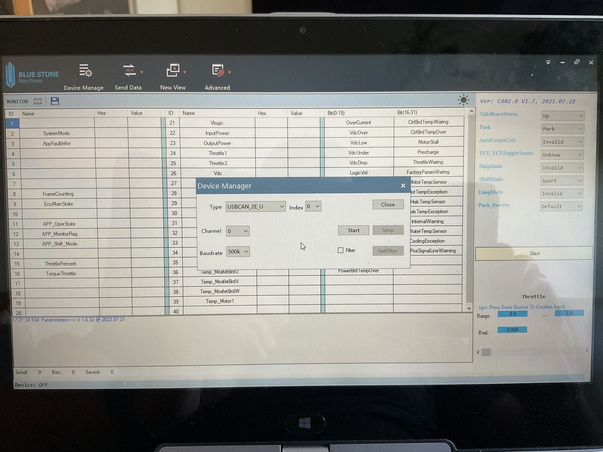

Hier mal das ECU -TooL .
Hier seht ihr das es sich verbunden hat und meine Daten auslesen kann.
Blau markiert die 60 KM/h

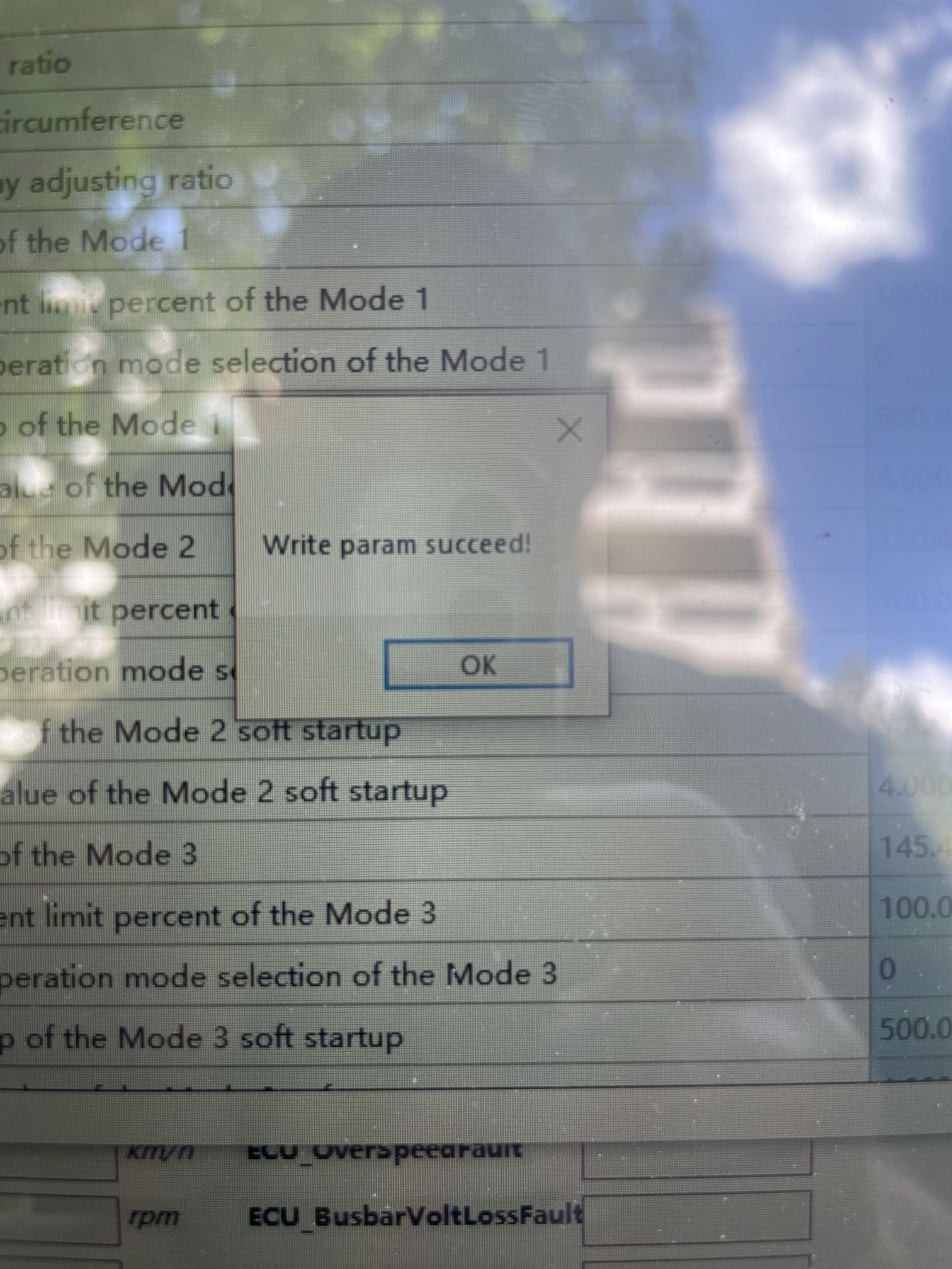

Ich habe dann 80.000 als 80km/h eingeben .
Hier wurde der Parameter geschrieben und schon war der ECO Modus auf 80km/h eingestellt .

Und nun ergibt auch langsam alles Sinn mit der Anleitung und ZCanPro. Ich denke die Anleitung von Alrendo ist falsch. Es ging hier eigentlich ums ECU-Tool . Das ist eine modifizierte Version von ZCanPro . Darum haben wir das auch nie zum laufen bekommen .

Sehr gut. Kann man damit auch diese Drossel beim beschleunigen/anfahren rausmachen? Ich frage für nen FreundRey hat geschrieben: Sa 24. Mai 2025, 19:08 Hier mal das ECU -TooL .

Tja das werden wir noch rausfinden müssen.
Gibt aber ne Menge Werte zum einstellen und ein Hinweis auf einen Boostmode. Vielleicht kann man den aktivieren.
