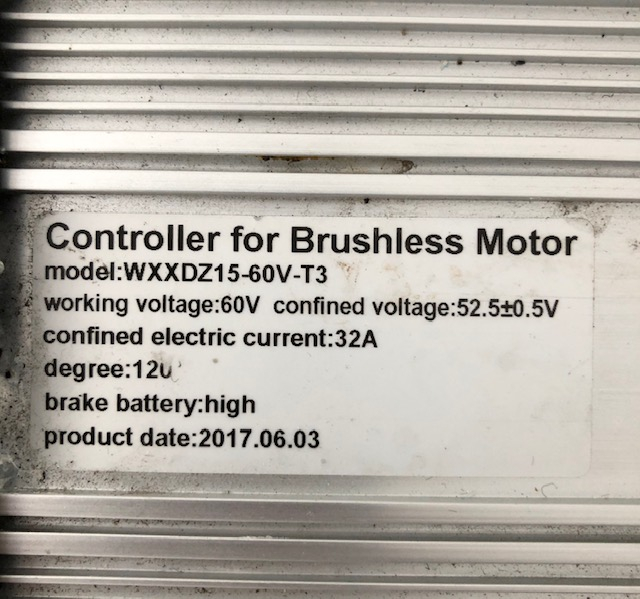

Bin ja als Neuling im ERoller-Segment mit dem KSR TTX seit nun 2 Jahren unterwegs.
Ein Gelegenheits- und Freizeitfahrer.

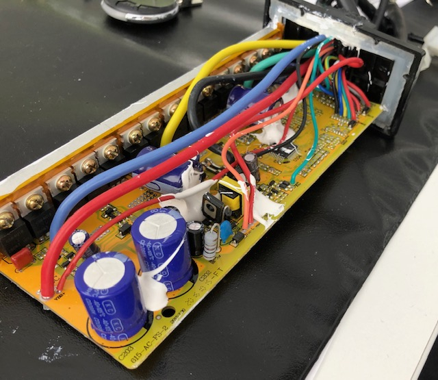

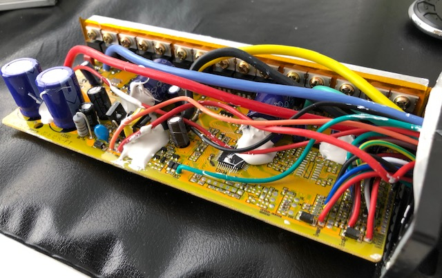

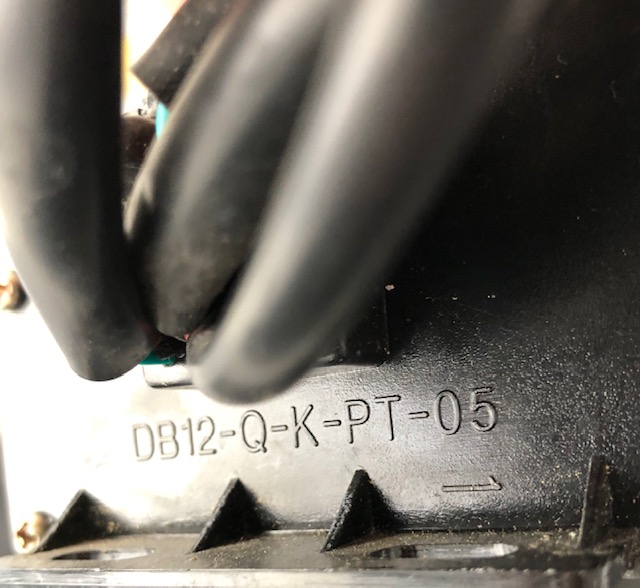

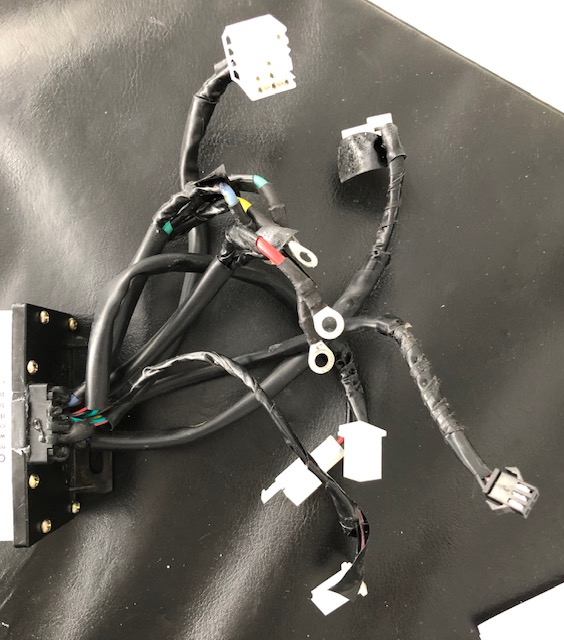

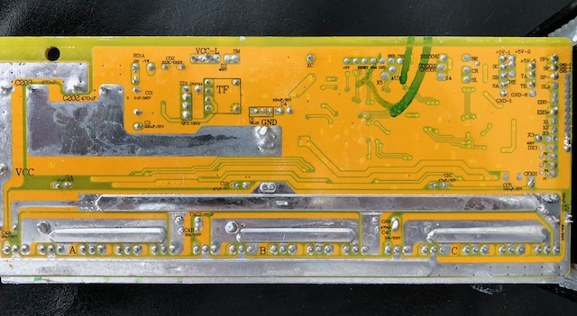

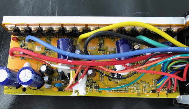

Als Hobby-Bastler hab zur 45Km/H Sperre eine rein hypothetische Frage:
Ist es techn. einfach umsetzbar, den Originalen gegen einen mit selbigen Werten aber "einstellbaren" auszutauschen?
Werkseitig verbaut im TTX folgendes:
Modell: WXXDZ15-60V-T3
confinend Electric current: 32A
degree: 120
brake battery: high
confinend voltage: 52,5 +/- 0,5V
Daten sind einem defekten Austausch-Controller meines Händlers entnommen.
(Hatte ja mal einen Stromausfall während der Fahrt; Bilder im Anhang).
Öfters liest man von Kelly Controllern, aber in Verbindung eines Akkuumbaus.
Hierzu hab keinerlei Programmiererfahrung, was aber nicht EDV unbewandert heißt.
Mich interessiert es einfach nur aus Neugierde, ob mehr als 45km/h nur mit Controllertausch erzielbar sind.
Unabhängig bitte nun STVO, BE etc....
Danke / Beste Grüße

Naja, du siehst ja, dass der Controller auf 32A max. Strom spezifiziert ist. Damit reißt du keine Wurst vom Brot, das ist so unu-Niveau. Bei Nennleistung sind das 1920W. Ob man die Bleiklötze höher belasten will... ich weiß es nicht. Mehr Stromstärke lässt die Spannung der Blöcke weiter zusammenbrechen.
Machen kann man viel, aber ob das so gut ist, weiß man manchmal erst hinterher. Probieren geht über Studieren.

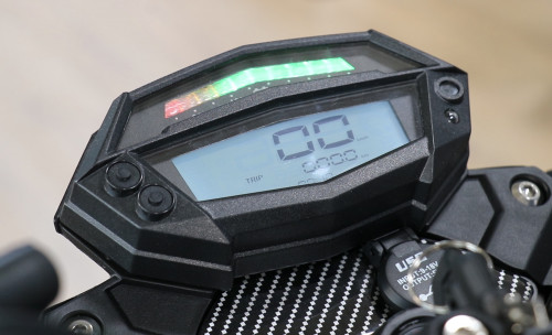

Hab ne Rückmeldung von Ebroh:
"Dear Mr...
These are the answers to your questions:
1. Prices: shipping Iis not included. (Hier fragte ich natürlich nach dem Gesamtpreis inkl. Versand... :cry: )
2. Support in Germany: if you know a dealer who could be interested, we can get in touch with him. If you buy right now a Bravo GLE, we give you support from Spain.
3. Dealer bases: it would be a pleasure to send them to the correct dealer. Please indicate to us the name and mail of your distributor to send him our dealer bases.
4. Picture of cockpit / speedometer: see attachment. (Hier wollte ich ein Bild vom Tacho, ist im Anhang)
Tacho Bravo GLE
Tacho Bravo GLE
For any further information to buy easily our Bravo GLE, do not hesitate to contact us.
We are at your disposal.
Best regards…"
