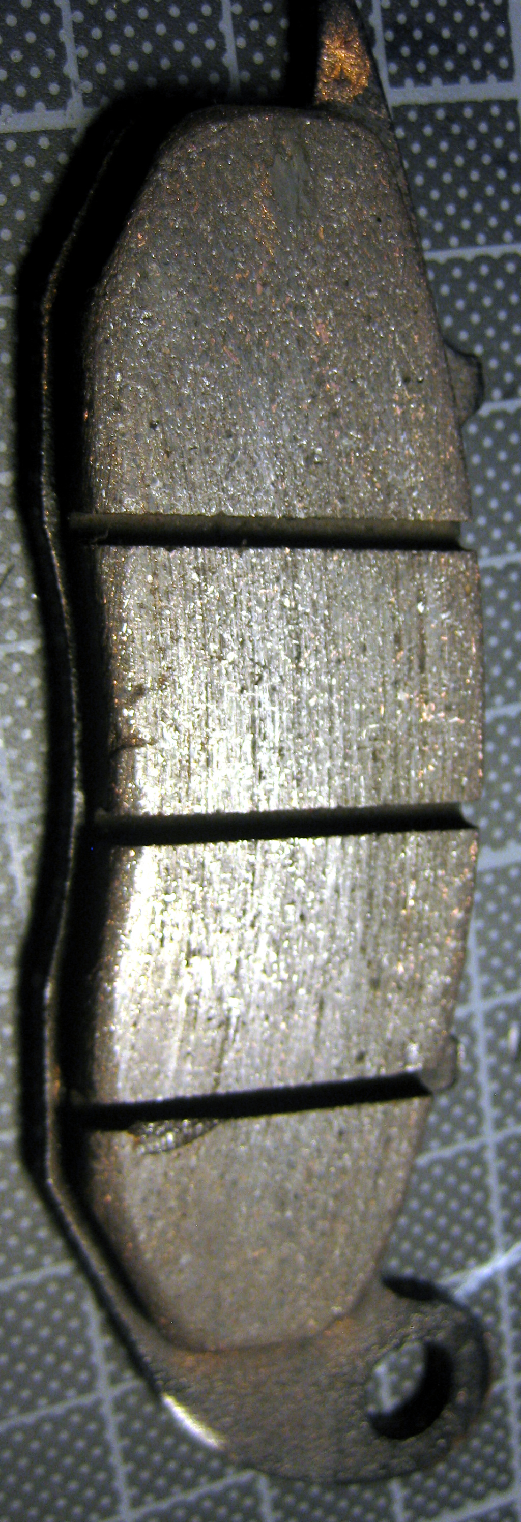

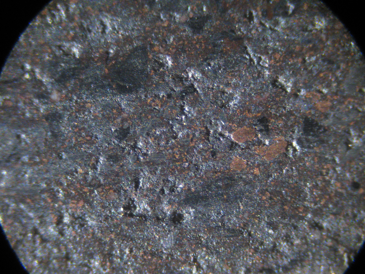

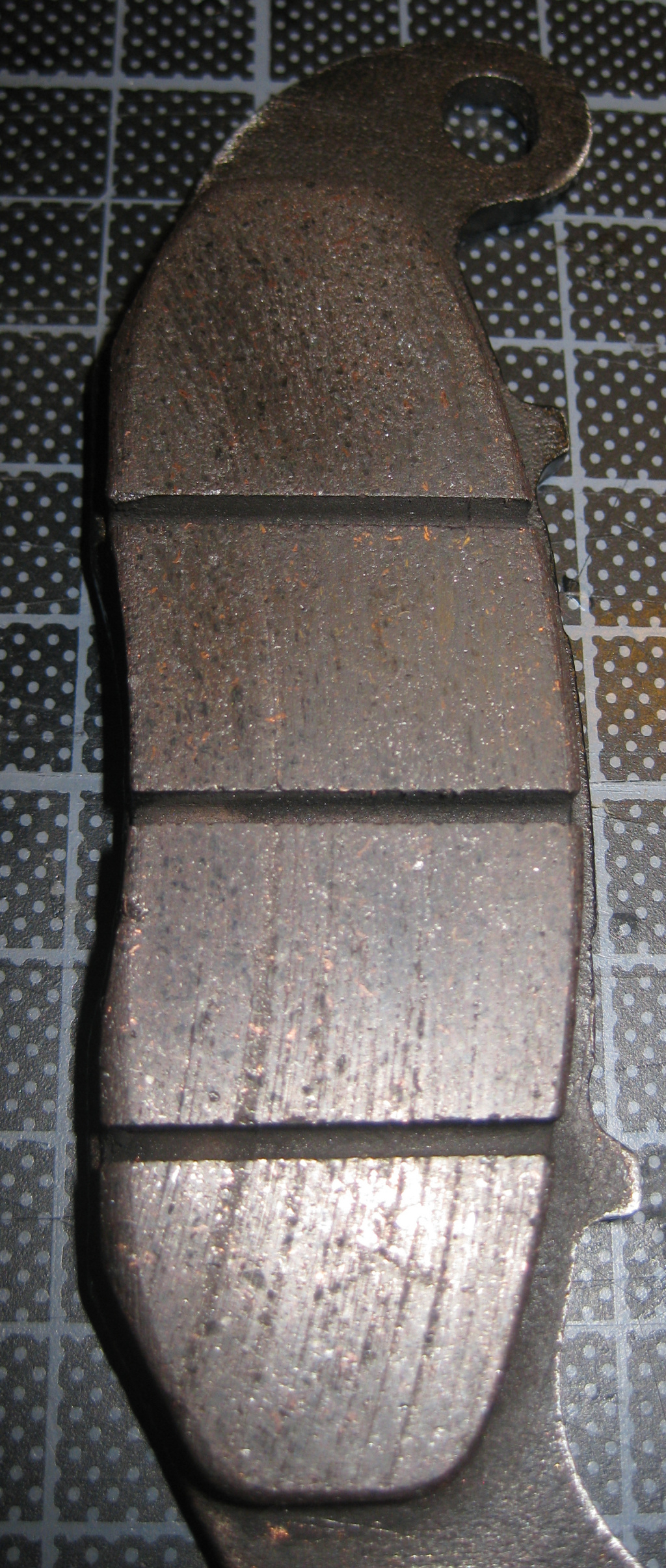

AkkuSchrauber
Re: Bremse quietscht!
ok, das können wir ja gerne diskutieren.
Zustand nach ~1k/km!
mal zum Vergleich ->https://www.id-20.de/bremsen-rubbeln-be ... digkeiten/
